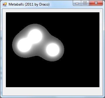

Bei einer 2D-Darstellung sollte es reichen das Potential bzw. den Farbwert abhängig zur Entfernung und Gewichtung der Mittelpunkte zu summieren.
#2060794

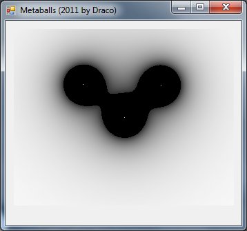

Hab da mal schnell was zum Spielen zusammengepfuscht (siehe Anhang).
#2060877
Und nochmal in weiß ohne unnötige Division. Hi Draco Ich hab das ganze auch mal probiert, allerdings war die GUI von c# dann doch zu langsam (und auf Managed DX wegen so was hatte ich keine Lust ;) ). Ich habs jetzt mit Allegro 4 in c++ geschrieben (zum einfachen installieren empfehle ich DevC++ mit AllegroAddon). Ich hab die Kugeln farbig gemacht und ihnen eine Eigenbewegung gegeben. Für die Farben ist die Division aber glaubich nötig.
#2061131
Hallo Samuel, sehr schön! Ein "natives" Programm ist für sowas natürlich viel besser geeignet. Hatte das nur mal zusammengehackt um das Prinzip auszuprobieren. Eine interessante Optimierung wäre sicherlich das Ganze in geringer Auflösung zu berechnen, anhand von Schwellwerten Kanten zu bilden und diese dann skalierbar als Polygone zu rendern. Hm... das wird wohl bis zum nächsten Wochenende warten müssen. Danke und Grüße! Sascha (Draco)
