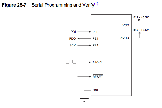

> ist bei den ATMEGAs SPI Serial Programming = ISP?
Ja, das wird im Datenblatt so genannt.
> Unter dem Stichwort ISP findent man ja nicht viel im Datenblatt, kein
> Pinsbelegung usw.
Aber sicher steht das im Datenblatt; du hast es auch selbst gefunden ...
Allerdings heisst das dort "Serial Programmig".
Die gepostete Abbildung stammt doch aus dem Datenblatt und zeigt die
Belegung deutlich. Und die Pin-Bezeichnungen am Controller (PB1, PE0,
PE1) sind deren Port-Namen.
