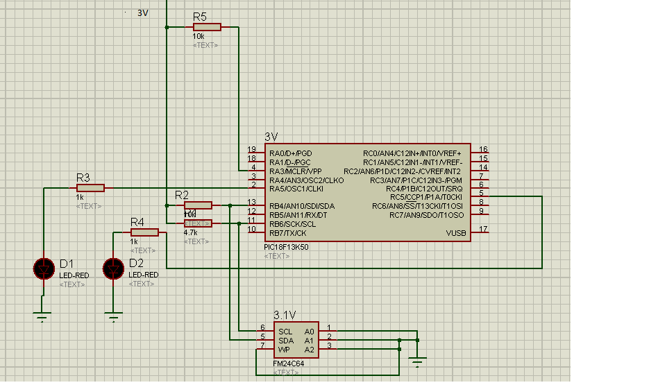

ich möchte mit dem PIC etwas in mein EEPROM (24C64) schreiben, und
wieder auslesen.
Ich verwende den internen Oszillator bei 16MHz
Im Anhang die Schaltung. Die LEDs sind zu Debugging Zwecke, kann es mit
Proteus nicht simulieren, da ich nur die Demo habe.

wäre über Hilfe sehr dankbar

Es funktioniert nach dem Schreiben der Adresse nicht mehr. Das EEPROM
schickt vermutlich kein Acknowledge.
Die I2C Funktionen sind vom C18 Compiler.

Sollte mal jemand dasselbe Problem haben, hier einige Hilfen:
wartet immer bis PIR1bits.SSPIF = 1 ist (while-Schleife) und cleared es
anschließend.
Achtet darauf, dass die Baudrate stimmt: SSPADD
Beim lesen: Den repeated start richtig machen (mein PIC hat hierfür ein
Register in SSPCON2 -> RSEN und SEN unterscheiden)
