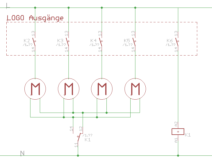

vielleicht könnt ihr mir weiterhelfen. Ich habe mir überlegt wie ich
Rollladenmotoren einzeln mit möglichst wenig Ausgängen einer SPS (in
meinem Falls Siemens Logo) steuern kann.
Da selten ein Rollladen hoch und zeitgleich der Andere runter gelassen
wird, reicht ein Relais/Schütz welches die Richtung bestimmt und pro
Rollladen ein Relais Ausgang welches den Motor einschaltet. Damit ich
nicht pro Rollladen ein extra Relais benötige (da ich ja hoch und runter
schalten muss) kam mir die Idee das ganze herum zu drehen: Ich schalte
nur die Phase geh damit an den gemeinsamen Anschluss vom Motor und die
zwei Rückleitungen werden zusammengeführt und gehen dann auf das Schütz
welches die Richtung bestimmt (siehe Anhang).
Jetzt meine Frage: Gibt es durch die anderen Motoren Probleme wegen
Querströmen oder ähnliches?
Danke schon mal.
Gruß Karl

Glaub ich noch weniger, dass man WECHSELSTROMmotoren duch Umpolen in der
Drehrichtung ändern kann.
MFG
Falk
Gast #2060142
Hallo Karl,
das geht leider nicht. Der Anschluss eines Motors, der in der jeweiligen
Drehrichtung nicht angeschlossen ist, ist nicht potentialfrei. Er ist
über die zweite Motorwicklung und einen Kondensator mit dem aktiven
Anschluss verbunden. Wenn man sich die Spannung dort ansieht !! Achtung
Netzspannung !! findet man dort mehr als 230V. Diese finden ihren Weg
über andere Motore. Man kann nicht einmal 2 Motoren ohne Trennrelais
parrallel betreiben, fährt einer auf den Endschalter, wird er von dem
anderen rückwärts gespeist.
MfG Klaus

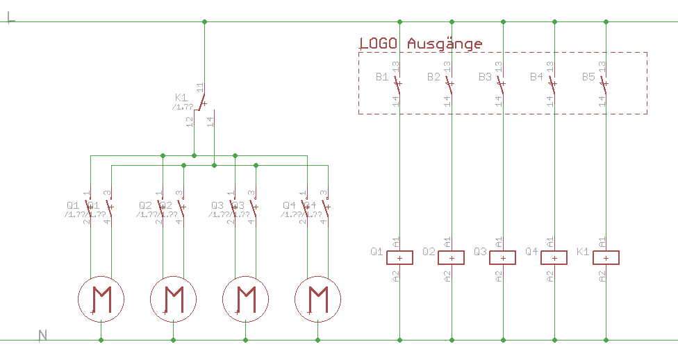

okay ja das habe ich mir schon fast gedacht. Also müsste ich an jeden
Ausgang zumindest ein zwei poliges Relais hängen (da die Logo Ausgänge
nur einpolig sind) oder halt zwei Ausgänge pro Rollladen spendieren.
Danke nochmals.

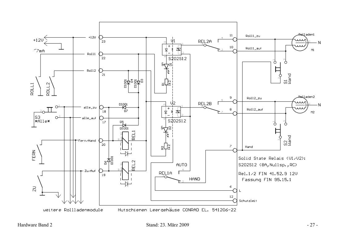

Ich setze normalerweise ein Umschaltrelais und ein SolidStateRelais ein.
Das Umschaltrelais bestimmt die Drehrichtung, mit dem SS-Relais schaltet
ich den Motor ein. Das Umschaltrelais wird immer stromlos geschaltet. So
2 Ampere sollten die Kontakte vertragen.
MfG Klaus
Gast #2071747
Ich kann Klaus nur beipflichten - Umschaltrelais + Solidstate. Hier noch
eine Schaltung mit Sammelsteuerung, Handbetrieb und Automat. Kann man
für eigene Zwecke abspecken. Sollten übrigends alle Solid state unter
Last gleichzeitig abschalten und die Rollläden sind gleichmäßig um das
Haus verstreut, so kommt es zu einem elektromagnetischen Impuls durch
die Motorinduktivitäten. Hat bei mir in einer Busleitung eine 1A
Sicherung ansprechen lassen (normalerweise fließen dort <20mA)!
