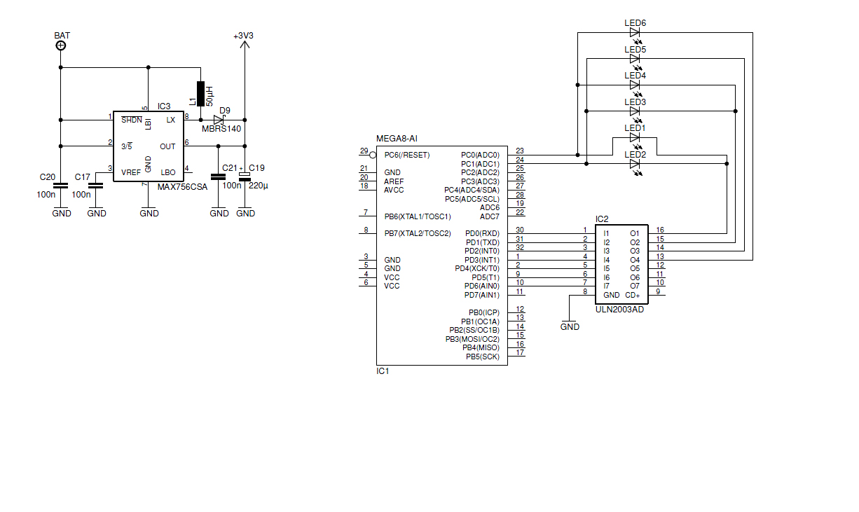

Matthias H. schrieb:
> Ich will die ja multiplexen...
Vieleicht fängst du mal mit einer LED an,
steigerst dich dann auf ein Lauflicht mit 8 LEDs ohne multiplexing
und wenn das funktioniert gehst du an dein eigentliches Problem.
Und les dir nochmal durch was zum Thema Widerstand schon gesagt wurde,
du hast doch behauptet dich mit LEDs grundsätzlich auszukennen.
