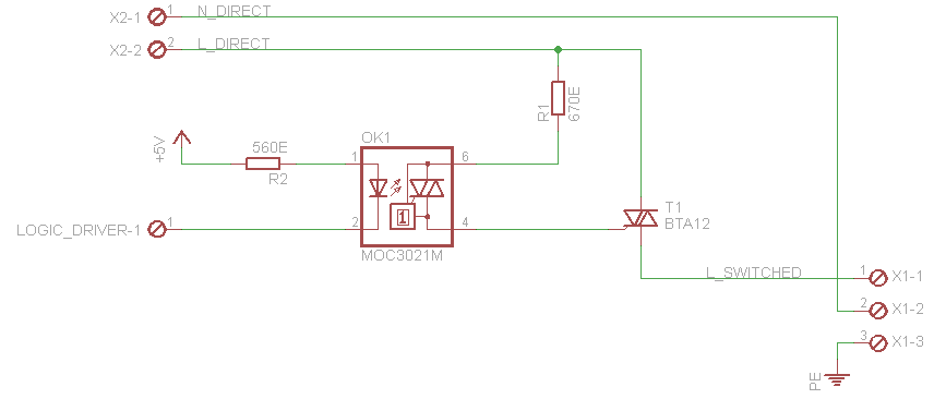

Hab einen Heizregler an dem einer der acht vorhandenen Triac-Stufen
verheizt wurde. Der Triac schaltet eine Umweltpumpe mit max.
Stromaufnahme von 1,3A lt. Typenschild. Nun will ich das Teil
reparieren. Im Anhang mal ein Schaltbild, welches ich herausgemessen
hab. Anmerkung: Zwischen L_SWITCHED und N_DIRECT ist noch ein RC-Snubber
(RIFA PMR209MC, 100n, 33R).
Diagnose: R1 ist total verkohlt und der Optokoppler ist durchgebrannt.
Der Triac selbst sieht noch gut aus, ich werde ihn aber auch tauschen.
Meine Vermutung ist, dass ein Überstrom am Triac-Treiber diesen zerstört
hat.
Frage: Kann es sein, dass dies durch die Pumpe passiert ist
(Selbstinduktion etc.)? Die Pumpe wurde nämlich vor ein paar Wochen
getauscht.
Lösungsvorschlag: An der 3-pol Klemme zwischen L und N einen Varistor
vorsehen oder wäre es besser den Triac-Treiber mit einem Varistor zu
schützen oder beides?
Ich freue mich auf eure Antworten!
lg Johnsn
Das ist der falsche Platz für einen Snubber!
Ein Snubbernetzwerk gehört immer über den Schalter (hier: Triac).

Der Snubber muss zwischen L direct und  L switched geschaltet sein, und
das mit möglichst kurzen Leitungen.
Normalerweise wird der Optotriac durch das Zünden des Leistungstriac
entlastet: In dem Augenblick in dem Strom über den Optotriac fließt,
wird der Leistungstriac gezündet und die Spannung für den Opto fällt
weg.
Der Optotriac wird dann zerstört, wenn der Leistungstriac nicht zündet,
z.B. Kurzschluss der Zündelektrode G zu A1. Dann muss der Optokreis die
ganze Spannung/ den ganzen Strom aushalten. Oder eventuell bei
Unterspannung, wenn der Zündstrom nicht für die Zündung des
Leistungstriac ausreicht.
Ansonsten  kann ein Schutz durch VDR nicht schaden:
L und N (Netzeingang) Schutz gegen von außen kommende Impulse
parallel zu Mot oder parallel zu Triac: abfangen von Impulsen, die durch
die Motorinduktivität erzeugt werden.

Lothar Miller schrieb:
> Wenn das nicht mal eine ordinäre Umwälzpumpe ist (nicht Umweltspumpe).
loool Ja, da könntest Recht haben! ;)
Wegen dem Snubber muss ich dann nochmal nachsehen, ob ich mich da eh net
vermessen hab, ansonsten wär's ein Designfehler vom Hersteller.
Dann könnte es also schon sein, dass der Leistungs-Triac defekt ist und
deshalb nicht gezündet hat.
Werde die Schaltung mit neuen Komponenten versehen und nen Varistor
parallel zum Triac hinzufügen. Danke für euer Feedback!
