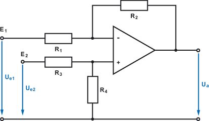

Ich bin zurzeit an einer Schaltung, welche von einer variablen Spannung
U1 im Bereich von 4.5V bis 4.6V eine fixe Spannung U2 von 4.5 abzieht.
U3, also die Ausgangsspannung bewegt sich ja dann im Bereich von 0V bis
100mV.
Diese Spannung U3 möchte ich aber noch verstärken, damit am Ende eine
Spannung von 0V bis 5V kommt. Verstärkung ist also V=50.
Soweit korrekt?
Als Grundlage habe ich die Schaltung im Anhang genommen. Alle
Widerstände soweit z.B 1k.
Jetzt müsste ich doch nur noch die Widerstände R2 und R1 anpassen, um
die Verstärkung einzustellen, also R2 = 100k und R1 = 2k?
Oder muss ich sonst noch was beachten?
Danke und Gruss
Tom
Das geht nicht.
Du solltest R1=R3 und R2=R4 wählen. Und R2/R1=50.
Jetzt musst du deine Ref-Spannung von 4,5V geeignet umrechnen.
Stell am besten mal die komplette Übertragungsfunktion dieser Schaltung
auf.

"Das geht nicht."
Würdest du auch erklären warum nicht?
"Du solltest R1=R3 und R2=R4 wählen. Und R2/R1=50."
Würdest du auch erklären warum?
Der Fragensteller (oder andere, die das hier lesen) möchte sicher auch
etwas von der Sache verstehen. Oder machst du alles, was man dir so
sagt?
