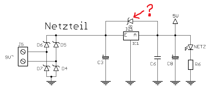

habe eine Anfängerfrage zu angehängter Schaltung:
Was macht die markierte Diode?
Bei der Schaltung handelt es sich um ein "Netzteil", wie es z.B. im
AVR-Net-IO und im AVR Funk Evalboard von Pollin eingesetzt wird.
Viele Grüße und besten Dank,
Bernd

Wenn die Eingangsspannung plötzlich abgeschaltet wird, aber hinter dem
Regler noch ein großer, geladener Kondensator hängt, dann ist die
Spannung am Ausgang des Reglers größer als am Eingang. Und das mögen die
Regler nicht so gerne. Daher sollte man diese Diode verbauen, damit
diese Spannung abgeleitet werden kann.

Wenn du das Netzteil aus der Dose ziehst kann sich eventuell C3
schneller entladen als C8+C6. In dem fall würde der Regler am ausgang
eine höhere Spannung sehen als er am Eingang hat. Manche Regler
vertragen sowas nicht.
Deswegen Diode.

Die Diode soll den Spannungsregler schützen, wenn Vout > Vin wird. Das
kann sein, wenn auf der rechten Seite der Schaltung größere Kapazitäten
sind oder wenn dort eine dritte Spannung vorhanden ist und die
Vorsorgungsspannung auf der linken Seite der Schaltung ausfällt pder
abgeschaltet wird.

Trotz Anschträngung alles daneben.
Die Diode hilft nämlich in deiner Schaltung nichts,
weil es ein 5Volt-Spannungs-Regler ist, der hält eine eventuelle
betriebsmäßige Rückwärtsspannung lange aus, ohne kaputt zugehen.
Anders natürlich bei Reglern mit höheren Stabilisierungsspannungen >6V,
da kann der genannte Effekt zutreffen.

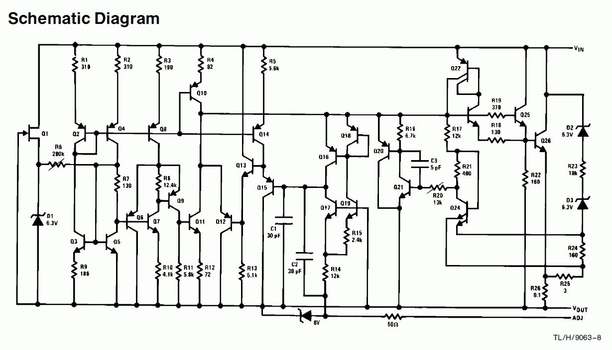

Außerdem besitzt der 317 und wohl auch alle anderen Spannungsregler
bereits auf dem Silizium Die diese "Angstdioden". Die IC
Schaltungsentwickler sind ja auch nicht dumm. Interessierte sollten sich
mal die Datenblätter von e.g. National Semiconductors ansehen. Da ist
die interne Schaltung enthalten.

Sinnvoll ist die Diode, wenn die Rohspannung (vor dem Regler) auch noch
anderweitig genutzt wird, im schlimmsten Falle, sogar kurzgeschlossen
wird. Ansonsten ist kaum vorstellbar, das die Rohspannung schneller
absinkt als die Ausgangsspannung (Ladeelko oder 2 Gleichrichterdioden
durchgeschlagen, sollte sich bei vernünftiger Dimensionierung vermeiden
lassen). Ansonsten ist sie aber auch kein Kostenfaktor, die '317er haben
sie, glaub ich, schon drin.
mfG ingo

In einem geschlossenen Gerät, braucht man die Diode nicht, da kann durch
vernünftige Auslegung (siehe oben) gewährleistet werden, dass Uaus nicht
größer wird als Uein.
Wenn aber ein Ladegerät z.B. einen 12V-Akku lädt und die Netzspannung
kurzzeitig ausfällt, was dann ?
Moderator (Firma: Titel) Persönliche Seite #2061565
Otto schrieb:
> Wer der on-chip Schutzschaltung nicht vertraut soll ruhig seine
> "Angstdiode" verbauen.
In der ganz oben gezeigten Schaltung ist kein 317 verbaut.
> Die anderen können darauf vertrauen, daß sich
> Chipdesigner auch Gedanken in diese Richtung gemacht haben.
Und wo würdest du jetzt diese Diode (oder etwas, das deren Funktion
übernehmen könnte) in der geposteten Innenbeschaltung sehen?
Natürlich kann man so einen Regler auch einfach restistent gegen eine
derartige "Fehlbeschaltung" machen, aber aus diesem Plan kann man das
nicht entnehmen...
>"Angstdiode" verbauen. Die anderen können darauf vertrauen, daß sich
Und wo ist jetzt die ominöse Schutzschaltung zu finden, von der Du
sprichst?
Ich könnte höchsten R22 und Q26 als invers betriebener T als indirekten
Schutz betrachten. Aber ob das so gedacht war ...
Ansosnten kann es ja sein, daß der 317 eine parasitäre Diode innehat wie
ein Leistungsmosfet. Aber aus dem Schaltplan geht es nicht hervor.
