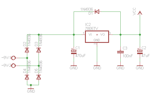

zur Zeit bastell ich an einer kleinen Platine mit ATmega328P und RFM12
Funkmodul an bord. Nun bin ich mir unsicher wie ich die
Spannungsversorgung aufbauen soll und hoffe ihr habt den ein oder
anderen Vorschlag/Rat für mich (bin blutiger Anfänger).
Welche Schaltung oder welchen Spannungsregler empfehlt ihr mir, wenn ich
eine Eingangsspannung von 4,5 bis 9 V abkönnen möchte. Ausgangsspannung
sollte dabei geregelte 3,3V bei max ~500mA (je mehr je besser) sein.
Alternativ tuts auch eine Schaltung, die - bei möglichst geringer
Eingangsspannung - als Ausgang geregelte 5 V liefert.
Um meine Vorstellungen etwas zu verdeutlichen, habe ich mal eine
Beispielschaltung angehängt. Dabei handelt es sich um das Netzteil des
AVR-NET-IO und des AVR Funk Eval Boards von Pollin. Dies gefällt mir
recht gut, aber leider sind min. 9V Eingangsspannung nötig und die
Bauteile nehmen in der Summe einfach zuviel Platz weg.
So, ich bin auf eure Antworten gespannt!
Gruß,
Bernd
(Firma: EleLa - www.elela.de) #2061500
Ich würde ein Schaltregler nehmen, z.B. LM2574-3,3
Gibts hier:
http://www.reichelt.de/?ACTION=3;ARTICLE=39435;GROUPID=;SID=31FwB5IqwQAR8AAHElSgI41e0978230a9c690cdb315159f6f1a7c
Im Datenblatt ist alles ausfürlich beschrieben, mit Schaltungsbeispiel.
Ein Linearregler würde bei 500mA/9V am Eingang ca. 3Watt verbraten und
das müsste gekühlt werden, hingegen dieser Schaltregler wird fast nicht
warm.

(Firma: EleLa - www.elela.de) #2063553
In diesem Datenblatt der Firma National:
http://www.national.com/ds/LM/LM2574.pdf
gibt es auf Seite 13, Fig 4 (3,3V Variante) ein "Inductor Selection
Guide" anhand der gewünschten Eingangsspannung / Ausgangsstrom kann hier
für deine Schaltung die optimale Spule ausgewählt werden.
Aber Aufpassen: Die Spule muss auch den Strom können.
Beispiel 1, Spule zu klein:
http://www.reichelt.de/?ACTION=3;GROUP=B517;GROUPID=3709;ARTICLE=73090;SID=31FwB5IqwQAR8AAHElSgI41e0978230a9c690cdb315159f6f1a7c
Beispiel 2, Spule überdimensioniert:
http://www.reichelt.de/?ACTION=3;GROUP=B517;GROUPID=3709;ARTICLE=73072;SID=31FwB5IqwQAR8AAHElSgI41e0978230a9c690cdb315159f6f1a7c
Beispiel 3, Spule, könnte passen:
http://www.reichelt.de/?ACTION=3;GROUP=B517;GROUPID=3709;ARTICLE=73176;SID=31FwB5IqwQAR8AAHElSgI41e0978230a9c690cdb315159f6f1a7c
(Diese Beispiele zeigen Spulen mit 220µH, der Wert muss aber anhand dem
"Inductor Selection Guide" angepasst werden)
Ursprünglich wollte ich dir den LM2674-3.3 oder LM2675-3.3 empfehlen,
der arbeitet noch optimierter als der LM2574, ist leider nicht bei
Reichelt erhältlich (und auch nicht Pinkompatibel):
http://www.national.com/ds/LM/LM2675.pdf
Der LM2674 / LM2675 hat eine bessere Ansteuermethode, so dass er für
einen wesentlich größeren Eingangsspannungsbereich eingesetzt werden
kann, ohne die Spule zu tauschen. (Seite 13, Fig. 4)
Wenn du den LM2674 oder LM2675 irgendwo her bekommen kannst, dann nehme
besser den. Ach kommt der LM267x mit einer deutlich kleineren Spule aus,
da er wegen der höheren Frequenz weniger µH Spulenkapazität benötigt.
Ansonsten in deinem Link [1] ist es schön beschrieben wie das geht.
PS: die LM2x7x sind alle Kurzschlussfest und gegen Übertemperatur
gesichert, es kann da also nichts schlimmes passieren.
