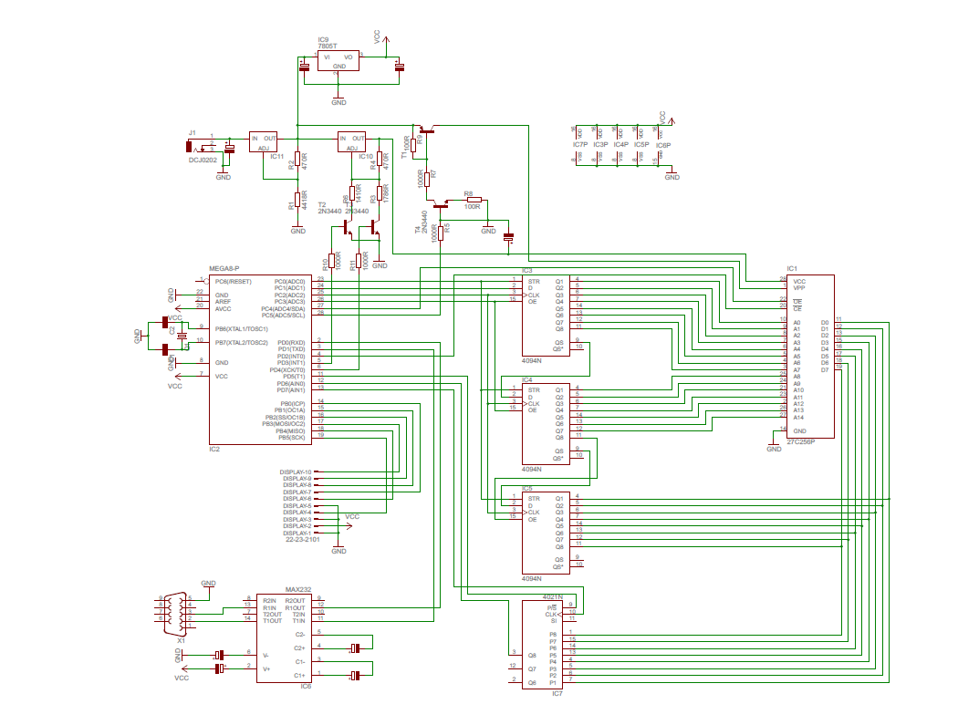

von Sören T. (stimmy)
ich habe anhand des Datenblatt meiner 27C256er Eproms diese Schaltung
zum brennen/lesen entworfen. Im Internet findet man nur riesige
Schaltpläne oder welche die am parallelen Port des Pc's betrieben
werden.  (Hat mein Hexacore nicht mehr ;) )
Das Display ist das 2*8 Display von Pollin.
Würde diese Hardware mit der richtigen Software des ATM8 laufen?
Die passende Software für die serielle Übertragung ist kein Problem.
Freue mich auf konstruktive Kritik!
MfG
Du solltest die /CE-Leitung auch über einen Port ansteuern und nicht
dauer-aktiv lassen.
OE von IC5 sollte ebenfalls über einen Port angesteuert werden und nicht
dauer-aktiv gelassen werden, sonst lässt sich das EPROM nicht auslesen.

Wird nicht laufen, da ist ein Designfehler drin.
Die Spannung Vpp wird nicht über die Versorgungspannung des uP liegen
können. Der Transistor, der die Spannung schalten soll ist halt kein
Relais.

Laut Datenblatt braucht das Teil 12,75V +/-0,25V Programmierspannung. Wo
kommt die her?
>können.
Vpp wird so nur 11.3V betragen. Den 7812 kannste vergessen.
Vpp muss einstellbar sein zwischen 12.5 und 13.0V. Vcc vom Eprom
muss auch höher als 5V sein beim brennen.

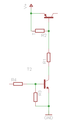

also ich muss die Programmierspannung ändern und |CE mit an den AVR ran.
d.h. den 7812T weg und 2 Andere hin.
Kann ich die Programmierspannung den überhaupt nicht mit einem
Transistor zugeschaltet werden?

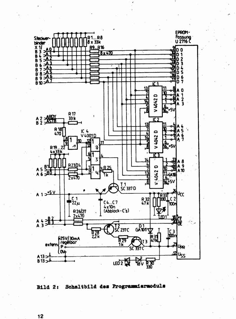

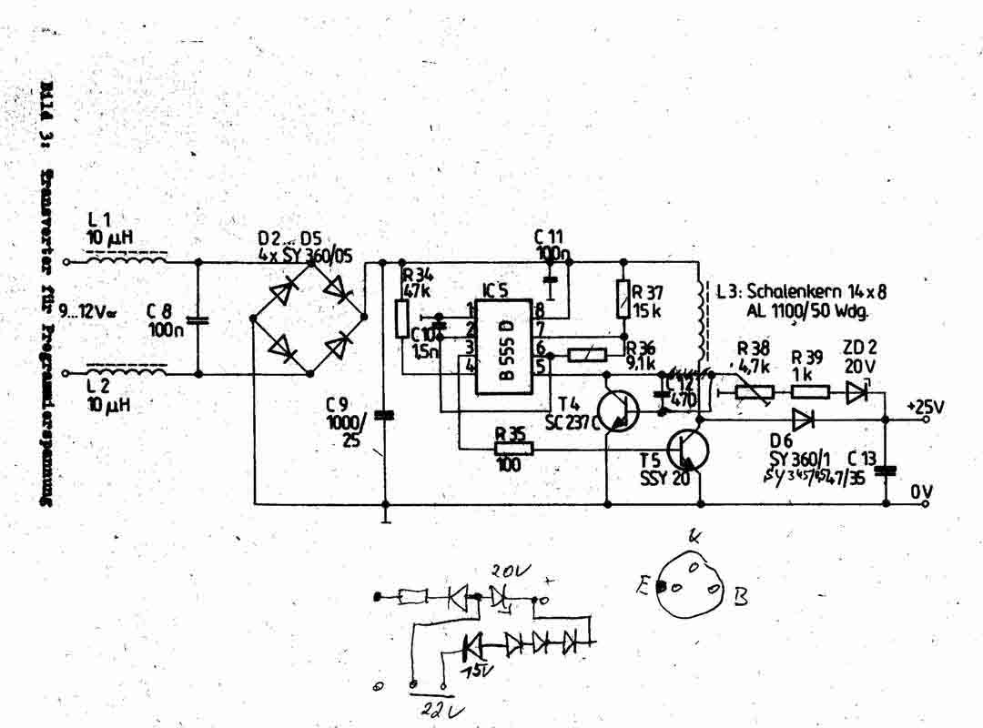

von Michael_ (Gast)
Doch, wie gesagt mit einem PNP-Transi. Im Anhang ist das zu erkennen.
Dies ist eine Anleitung für den LC-80. Für den 256 muß noch ein MUX
extra rein für die höheren Adressen. Das Ding läuft bei mir immer noch.
Dazu das NT für eine "weiche" Programmierspannung. Im Fehlerfall bricht
die Spannung zusammen.

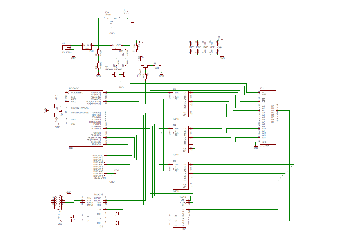

So, habe ich jetzt noch etwas vergessen?
von MaWin (Gast)
Ja.
Auf die Antworten zu hören die du hier bekommen hast.
NATÜRLICH stimmt, die VPP Schaltung immer noch nicht,
VCC liegt anch wie vor dauerhaft an, CE ist immer noch
auf GND
und noch schlimmer: OE Daten hat nichts mit OE Adresse
zu tun, den einen andere anderen 100nF Keramikkondenstaor
könnte man auch noch spendieren, und vereinfachende
Hinweise hast du offenbar nicht wahrgenommen.

Wie würde dann eine bessere Beschaltung für Vpp aussehen?

von karadur (Gast)
Hallo
wenn du Vpp schalten willst dann mach das z.B. so:
von clownpeniѕ.furz (Gast)

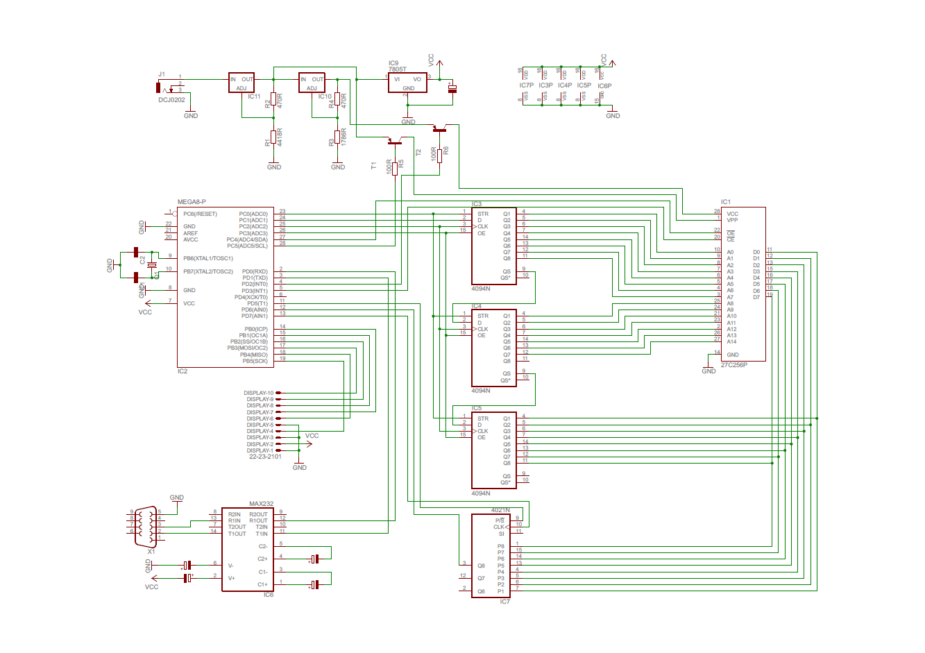

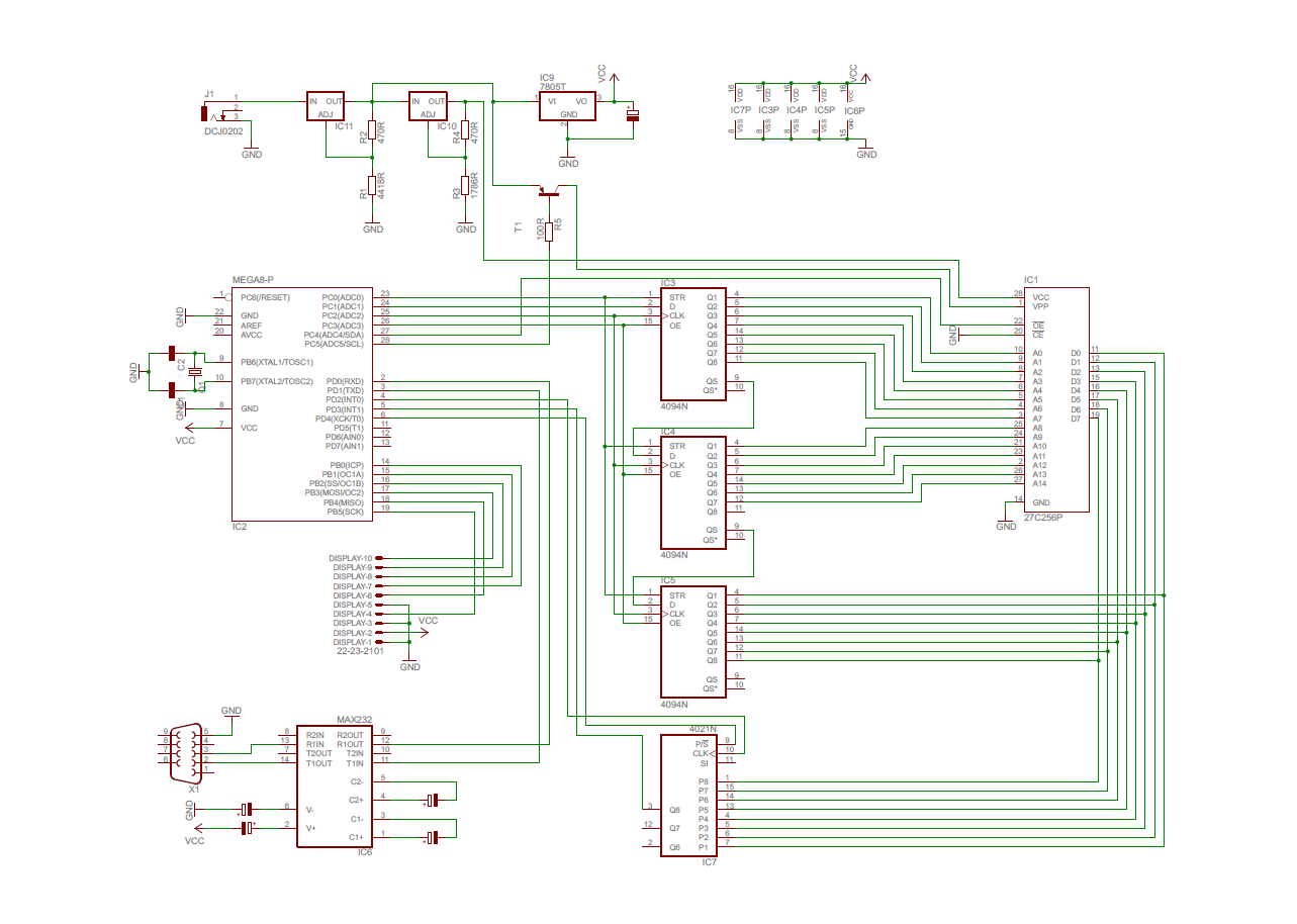

Jetzt kann man Vcc zwischen 5, 0 und 6V umschalten.
Vpp kann auf 0 und 13V geschaltet werden.
Ist die Versorgung jetzt ok?
von MaWin (Gast)
> Vpp wird umgeschaltet zwischen 5 und 13V
So lange man das EPROM nie einsetzen oder entnehmen möchte.

von holger (Gast)
AVCC ist immer noch nicht angeschlossen.
Abblockkondensatoren fehlern.
OE schaltet jetzt Adress UND Datenleitungen weg.
Wie soll das arme Eprom jetzt wissen von welcher Adresse
gelesen werden soll?
So wird das nix.
Indem man Adressen anlegt und Daten low lässt?
von Micha H. (mlh) Benutzerseite
Wenn Du einen Mittelwellensender bauen willst, bestimmt. Besorg Dir mal
Datenblätter der Spannungsregler und schau Dir speziell das Kapitel über
EXTERNAL CAPACITORS an.
von holger (Gast)
Du hast OE von IC3,IC4,IC5 parallel angeschlossen.
Zum lesen schaltest du OE von IC5 weg. Und was passiert
dann noch? Die Adressleitungen sind auch weg!
von karadur (Gast)
Hallo
R7 ist zu klein. T2 und T3 brauchen einen Basivorwiderstand.

Hier ist ein Gerät von Scott Falk Hühn, welches ich nachgebaut hatte:
http://s-huehn.de/elektronik/
(Dort in der linken Spalte)
Vielleicht kannst Du dort noch ein paar Anregungen für die Umschaltung
der Programmierspannung und deren Erzeugung gewinnen.
MfG Paul
von Karl H. (kbuchegg)
Ich denke eher, er meint IC5 wird zwar auch auf Ausgang geschaltet aber
alle Ausgansgleitungen sind dann eben Low.
Da wird sich das EPROM aber freuen, wenn IC5 versucht die Datenleitung
auf Low zu ziehen und das EPROM möchte eine Datenleitung auf High
ziehen.
von holger (Gast)
Nein, meine ich nicht. Wenn IC5 auf Tristate geschaltet wird,
denn werden auch IC3,IC4 auf Tristate geschaltet. Und dann
liegt keine Adresse mehr an.
Jetzt haben T2 und T3 einen Basivorwiderstand und R4 ist größer.
OE von IC5 liegt jetzt an IC4.Q8 .
Habe ich noch Kondenstoren vergessen?
Ich hatte von Sören gesprochen
Beitrag "Re: Eprombrenner/leser Entwurf"
Mir ist das klar. Mir ist auch klar, dass das SR für die Datenleitungen
einen eigenen OE braucht. Aber Sören ist das nicht klar.
doch jetzt schon ;)
von holger (Gast)
Pruuust.
Schmeiß das LCD raus. Dann haste genug Pins.
Jede Menge.
von karadur (Gast)
Naja : die Verbindung Gnd zur Basis von T4 stört!
Opps... Korrigiert
> Pruuust.
Würde ich auch sagen.
Da keinerlei Taster vorhanden sind, geht die Schaltung sowieso nur in
Verbindung mit einem PC. Und damit ist ein LCD überflüssig.
(Aber eines muss man sagen: Die Idee ist innovativ)
Das Display ist relativ überflüssig, aber so gehts ja auch ;)
von holger (Gast)
Ja, aber das ist von hinten durch die Brust ins Auge.
Macht deine Software nur komplizierter. Das LCD
ist doch nur noch ein Gimmick. Papp da lieber
ein oder zwei Leds dran.
BTW: Du weisst schon wie du die Daten vom PC auf deine
Schaltung bekommst? Binärdaten oder HEX Files?
Da lauert evtl. mehr Arbeit als du denkst.
von karadur (Gast)
Jetzt OE/ von IC3 und IC4 auf GND, dann kommen wir der Lösung näher.
