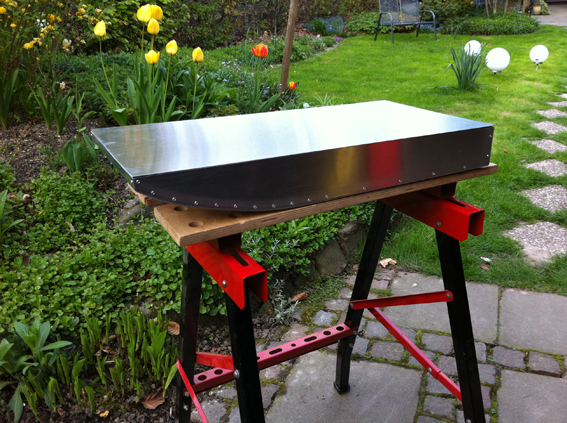

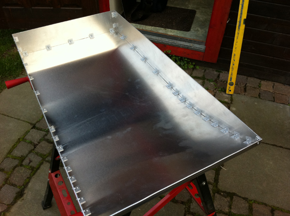

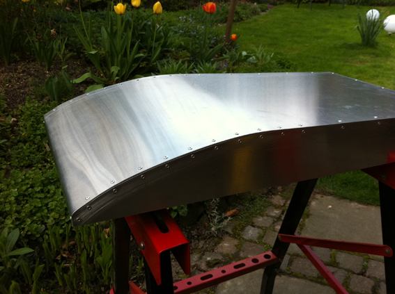

Hallo zusammen! Da ist ja doch etwas zusammengekommen in den letzten Tagen. Vielen Dank schonmal...was mir beim Lesen grad aufgefallen ist: Wilhelm Ferkes schrieb: > Immerhin soll da so ein Schiff nicht mal auf Hochsee leck > schlagen. ;-) Die Info habe ich euch mal elegant vorenthalten - SORRY!!! Es geht um ein Modellbootsrumpf ;-) Ca. 35x70cm. Ich werde mich also nicht hineinsetzen. Wilhelm Ferkes schrieb: > Das ist ja sicher nicht gerade Schokoladenfolie. Nee, auch bei meinem Modellboot nicht, aber wirklich dick ist es auch nicht - so ca. 0,8er bis maximal 1mm soll es dick sein. Wilhelm Ferkes schrieb: > Nieten ist bei Alu-Blechen auch üblich. Das wäre meine Alternative gewesen. An mehreren Stellen nieten und dann die Kanten mit einem festen Kleber von innen versiegeln. ...jetzt komme ich hier mit meinem "Modellboot"...da sieht die Welt bestimmt gleich wieder anders aus ;-) Naja, aber Alu bleibt Alu. Nur in etwas kleineren Dimensionen.
Иван S. schrieb: > Klaus Wachtler schrieb: >> Also bleibt: >> - Nieten (etwas schlapp, was die Festigkeit angeht) >> - Schweißen > > Wieso soll Nieten schlechter sein? Damit wurden früher Schiffe und > Brücken gemacht, die auch heute noch halten. Wenn du das bei einem ausgewachsenen Schiff in Alu hinbekommst, ohne daß es anfängt zu arbeiten und sich die Löcher weiten, dann bist du gut. In Stahl ist das eine andere Hausnummer. Ich ging ja auch noch von einem echten Boot aus, hat sich insofern schon erledigt.
Michael K-punkt schrieb: > Иван S. schrieb: > >> Wieso soll Nieten schlechter sein? Damit wurden früher Schiffe und >> Brücken gemacht, die auch heute noch halten. > > > auch Flugzeuge sind zum großen Teil vernietet! Aber nicht mit Hobbymitteln.
Dennis E. schrieb: > Die Info habe ich euch mal elegant vorenthalten - SORRY!!! Es geht um > ein Modellbootsrumpf ;-) Ca. 35x70cm. Ich werde mich also nicht > hineinsetzen. Na toll, das fällt dir ja früh ein. Dann ist Kleben wohl das sinnvollste. An so einem kleinen Ding brauchst du nicht anfangen zu schweißen. Unter 1 mm kannst du das gar nicht schweißen.
PS: UHU plus endfest 300
Klaus Wachtler schrieb: > Na toll, das fällt dir ja früh ein. Ja, da hast du natürlich Recht und das tut mir auch echt leid. Ich hatte die Tage wenig Zeit, das Thema zu verfolgen, daher sehe ich das erst so spät. Sorry dafür!

Also nur mal eine Rückmeldung von mir bezüglich des Lötversuches... Wir haben das absolut aufgegeben. Man kann es zwar Löten, aber bevor das Lot sich mit dem Alu verbindet, muss dieses so heiß sein, dass es schon Blasen bildet und danach katastrophal aussieht. Also ich will jetzt nicht ausschließen, dass wir es einfach nicht hinkriegen, weil die Erfahrung fehlt, aber auch nach etlichen Versuchen ist nichts "schönes" dabei herausgekommen. Aber: Wenn die beiden Teile durch Lot verbunden sind, dann ist die Verbindung bombenfest! Nunja - wir haben uns daher jetzt für's Nieten entschieden und werden das Ding dann von innen abdichten mit Silikon oder Kleber. Auf jeden Fall ist die Kiste mordsstabil. Und die Nieten haben doch auch ihren Charme :-) Anbei mal ein paar Bilder.

Ist ja auch egal jetzt. Die Kiste steht ja schon! Die Fugen müssen nun dicht gemacht werden, ebenso die Nieten. Aber man will ja auch was zu tun haben...war ja eigentlich auch nur ne Rückmeldung, dass Alu-Löten bei uns überhaupt nicht geklappt hat. Von der einen Sekunde auf die andere ist das Blech hinüber.
Zum Thema Abdichten: Es gibt im Autoteilehandel Karroseriedichtmasse (zumindest in Schwarz und weiß, vielleicht auch andere). Das klebt wesentlich besser und dauerhafter als das ganze Silikonzeugs aus der Bauecke. Ist auch kein Silikon, sondern m.W PU. Verarbeitung im Prinzip genauso: aus der Kartusche mit der Pistole drücken, mit dem Finger sofort die Naht nachziehen (wenn sie schön aussehen soll) und warten, bis die schwarze Pampe wieder aus der Haut rauswächst :-)

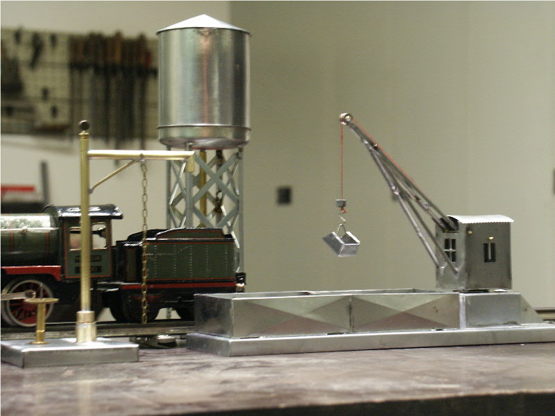

Bernd Funk schrieb: > Und es läßt sich herrlich weichlöten. Früher gab es Glücksklee-Kondensmilch in Blechbüchsen. Das war sehr dünn und ließ sich ganz prima löten. Die Büchsen fand ich attraktiver, als den Inhalt...
Ein vergleichbares Blech gibt es bei Verdünnungskanistern. Aceton oder Kaltreiniger geht auch. Wenn die leer sind, nicht wegwerfen! Da kann man viel draus basteln. :)
Diese Glücksklee-Dinger waren papierdünn...
Das ist dieses Blech auch. Und genauso kann man es verarbeiten. Zum Schneiden reicht eine kräftige Schere, Kantungen macht man mit der Hand, ( Vorher anfalzen, mit einer Messerklinge ) und löten geht mit einem normalen Lötkolben. Das ist fast wie Arbeiten mit Pappe. Das Wellblech für das Kranhäuschen hab ich auch selbstgemacht. Eine geriffelte Walze als Untergrund, Blech hinhalten und ein Schlag mit dem Gummihammer, fertig.
Die Fa Rexin bzw. der Nachfolger bietet Alu-Lot an: http://www.rexin-loettechnik.de/ Erdnussdosen sind ebenfalls aus sehr dünnem Material und gut lötfähig. Arno
