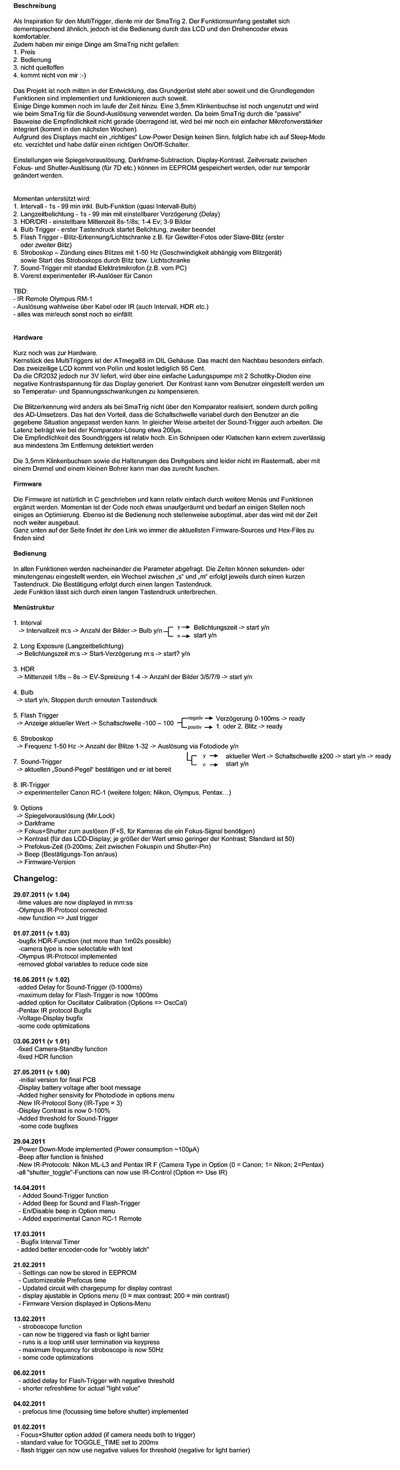

Laut Beschreibung: Interval 1s-99min
http://www.pcmx.de/projects/MultiTrigger/description.png
