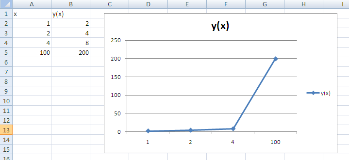

Hi, weiß jemand von euch, wie man Diagramme dazu bringt die Daten auf
der Absizze anhand ihres Wertes richtig einzuzeichnen und nicht einfach
nur stur die Reihenfolge und Beschriftung so hinzuklatschen, wie es in
der Liste steht.
Beispiel siehe Anhang
noch schlimmer wird es bei unsortierten Samples
Und bitte keine Vorschläge wie "benutze ein vernünftiges Plot-Programm".
Ich kenne andere (Gnuplot, Octave) und weiß auch wie ich sie benutze,
aber ich brauch das halt auch immer wieder mal im Excel.
Gruß,
Vlad
Gast #2062216
Da deine Abszisse ja "nur" die Beschriftung enthält und Excel stur
durchzählt, gibt es nur eine Vorgehensweise:
- Werte in Reihenfolge bringen
- größten gemeinsamen Teiler suchen = Intervall
- Zwischenwerte interpolieren und einfügen
und ja, das ist eine Sch...upp-Arbeit, aber Excel ist halt kein
Plot-Programm

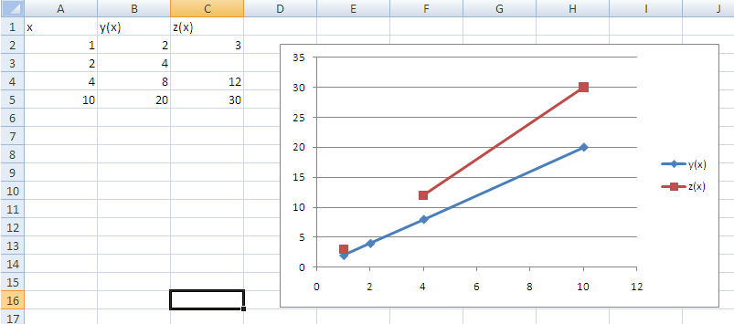

OP #2062258
Christian J. schrieb:
> oin,
> welchen Diagrammtyp hast du ausgewählt?
> Wenn ich bei OpenOffice XY Diagramm auswähle sieht es so aus, wie
> angehängt.
> Das sollte bei Office genauso gehen.
> Christian
ah, Danke
xy war das Stichwort im großen Dialog gibt es Punkt (xy) Diagram.
In der Menuleiste gibts nur Punkt, was mich nicht interessiert hatte, da
ich Linien wollte.
Dass sich hinter Punkt-Diagrammen auch Linien verbergen, darauf muss man
erst mal kommen.
Das nächste Problem ist, dass bei fehlenden Messwerten, die Punkte nicht
verbunden werden (siehe Anhang).
kennt da auch jemand eine Lösung?
Gast #2062266
Excel 2003:
Menü Extra --> Optionen aufrufen, im erscheinenden Dialogfenster den
Dateireiter 'Diagramm' anklicken, hierin unter 'aktives Diagramm' die
Option 'interpolieren' wählen.
Gast #2062287
Ja, die Excel-Hilfe. ;-)
Für Excel 2007:
Fenster 'Datenquelle Auswählen' -> unten auf 'Ausgeblendete und leere
Zellen' klicken und gewünsche Funktion wählen.
OP #2062288
Matthias schrieb:
> Excel 2003:
Ist leider 2007. Da gibts kein Extra Menu mehr.
Ich will ja auch nicht interpolieren, sondern einfach nur verbundene
Punkte.
