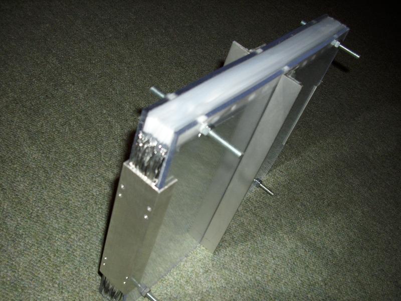

Hab ich aus LAngeweile gemacht. Du tütest DinA4 große Alufolie in diese
Plastiktaschen zum Einordnen. Dann immer zwischen 2 Tüten eine Alufolie
auf der anderen Seite überstehen lassen.
Das Ganze entsprechend oft (in meinem Fall warens 200 Tüten), dann noch
eine Plexiglasplatte oben und unten und fest zusammenschrauben/pressen.
Bild davon mal dabei :-)

Mit dem Anpressdruck (man beachte den Winkel als Unterstützung) komme
ich auf ca 100 uF, so als worst case Abschätzung (mangels Capmeter).
Durch den hohen Druck wird ja der PLattenabstand kleiner, daher wird die
Kapazität über der Schätzung liegen.
OP #2063038
Hübsch, Floh. Kommt ja doch noch was Konstruktives zustande und ein paar
Ideen fallen ab.
Kontaktierung dann bei Dir durch das Aluprofil seitlich, Alu auf Alu?

Rechne es nach, vlt hab ich mich auch verrechnet.
400 Plattenkondensatoren, mit DinA4 und Plattenabstand ca 5 um.
jep. Aufbau in etwa so, für 4 Lagen Alufolie:
(P Plexiglas, + Alu, F Folie, - Alu)
   PPPPPPPPPPPPPPPPPPPPPPPPPPPPPPPPPPPPPPPPPP
   FFFFFFFFFFFFFFFFFFFFFFFFFFFFFFFFFFFFFFFFFF
   F---------------------------------------------
links plus, rechts minus. :-)
