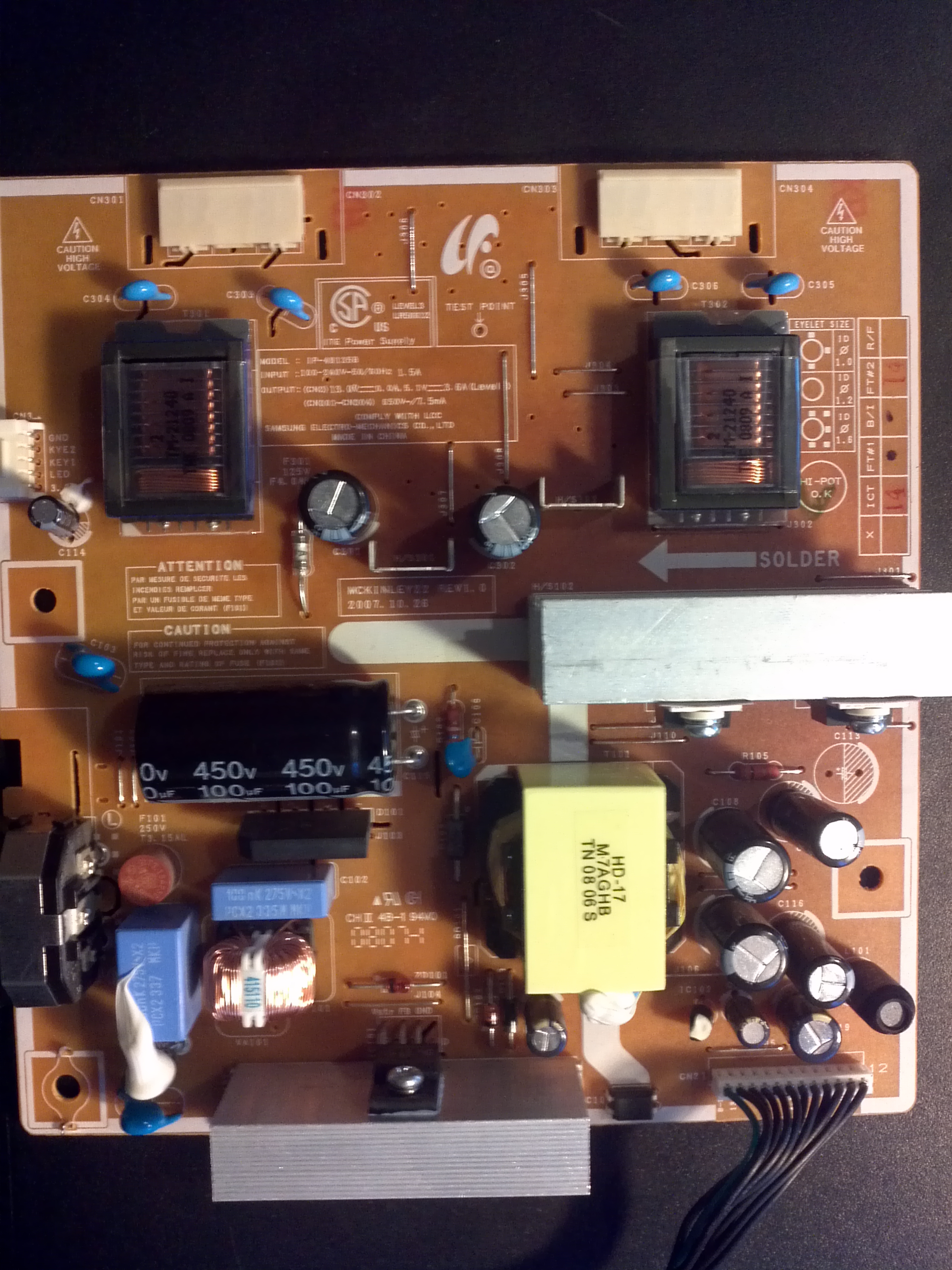

Ich habe ein Problem mit meinem Samsung Syncmaster 2253BW 22" TFT
Monitor, ich wollte ihn am Samstag anmachen doch nichts ist passiert
Bild bleibt schwarz...
Aufgeschraubt und das erste was mir auffiel waren die 4x 25v 820µF
Kondensatoren die oben leicht aufgeplatzt waren und somit auch schon
flüssigkeit ausgetreten war. Ausgetauscht probiert... nichts sogar die
Shottky Dioden ausgewechselt doch immernoch ein fiepen beim anmachen
bild bleibt schwarz.
Laut foren soll das fiepen von der Inverterplatine kommen wo der fehler
nun liegt ist mir leider unbekannt.
Desweiteren ist mir aufgefallen das nach 5 sek des anmachens ein anderes
fiepen kommt bzw es wechselt, und beim beleuchten meiner 50W Halogen
lampe
kann ich dann ein Bild erkennen ( Fehlendes Signal ) normal eben.
Vielleicht habt ihr ideen woran es noch liegen könnte?
Ich dachte noch an die CCFL beleuchtung aber laut Foren liegt der fehler
am Inverter wenn es zu fiep geräuschen kommt.
Hoffe auf schnelle antworten! :P

was gerne kaputt geht, wenn die Kondensatoren in der Versorgungsspannung
Kapazität verlieren, sind die FETs in der Inverterstufe. Mess doch mal
die FETs in der Inverter-Stufe/n mit einem Ohmmeter durch.

Das SIND doch doch Elkos für den Inverter, der erzeugt die 700V für die
Beleuchtungsröhrchen.
Wenn die Monitore mal 4 Jahre ganztägig gelaufen sind, sind die Elkos
defekt.
Meine Baujahr 2005/06 haben alle denselben Fehler.
Made in Slovakia, Malaysia, China darf nicht fehlen.....

Schaltplan von dem Modul besitze ich nicht. Es dürfte auch nicht von
SAMSUNG gefertigt sein und ist in den Unterlagen auch nicht enthalten.
Der Inverter ist auf der linken Seite der Platine angeordnet. Unterhalb
der Platine befindet sich in dem Bereich ein größeres IC, das zwei
Inverter ansteuert. Desweiteren befinden sich dort zwei weitere Chips,
deren Typ ich nicht weiss (evtl. AO 4900). Diese 8-Beiner beinhalten
i.d.R. jeweils zwei MOS-Fet-Transistoren. Ich würde mal mit einem
Ohmmeter Vergleichmessungen zwischen den einzelnen Pins machen. Die
Messwerte sollten identisch sein. Gerät muss dabei vom Netz getrennt und
die Elkos entladen sein.
MfG

Wenn einer der MOSFet-Transistoren defekt ist, so sind im
1kOhm-Messbereich deutliche Unterschiede zu messen. Das Pfeifen kommt
vermutlich vom Netztrafo. Sollte festzustellen sein evtl. unter
Zuhilfenahme einer Pappröhre z.B. vom Haushaltspapier oder ein Stück
Papier zusammenrollen und als Stethoskop benutzen.
Wenn ein Netzteil mit ca. 12V/ 4A verfügbar ist, würde ich das mal an an
der Sicherung zum Inverter einspeisen. Die Sicherung dazu einseitig
abtrennen.

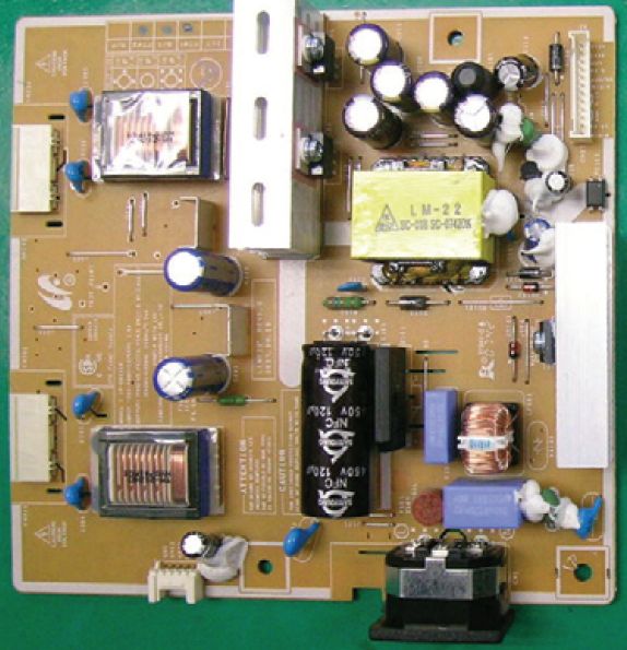

Hi, mein Name ist Daniel und stehe hier vor dem gleichen Problem. Mein
Syncmaster 2253BW will nicht starten. Habe alle Elkos bis auf den großen
Glättungskondensator getauscht und auch die Sicherung F301 gewechselt.
Wenn man jetzt den Monitor einschaltet geht die blaue Status-LED an und
die Hintergrundbeleuchtunge geht auch an für einen Bruchteil einer
Sekunde. Dann geht die Beleuchtung wie auch die LED wieder aus und kurze
Zeit später beginnt das Spiel von vorne. Denke es ist die

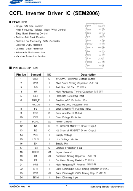

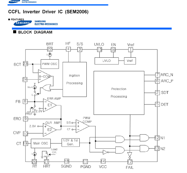

Schutzschaltung des Inverters, die da anspringt. Habe einen Schaltplan
vom Inverter-Steuer-IC SEM2006 gefunden. Wäre super wenn mir jemand
weiterhelfen kann. Ich werde mal die Versorgungsspannung des IC und
dessen Ausgangsspannung messen.
Dioden hab ich alle gecheckt und für OK befunden.
Da der Monitor ja starten will, schließe ich einen Defekt auf der
Primärseite des Netzteils mal aus.
Gruß Daniel

Auch die CCFL-Röhren können verbraucht sein, dann schaltet der Inverter
ab.
Um das zu testen müsste man den Inverter von der Versorgung trennen.
Aber das dadurch die Sicherung kaputt geht ist eher unwahrscheinlich.

auf der Rückseite des Boards gefunden. Darin sind jeweils 1 NPN und 1
PNP Mosfet.
Jetzt habe ich die mal in-curcuit gemessen und jeweils ein Transistor
hat Durchgang bzw. ShortCut. 0Ohm Widerstand. Sollte laut Schaltplan
nicht so sein. Entweder beide ICs kaputt, was ich mir nicht vorstellen
kann, oder irgendwo im Stromkreis ist noch was im Argen.
0Ohm von S1 zu D1 und S2 zu D2. Sollte doch laut Datenblatt nicht der
Fall sein, oder? Dann wäre intern ja die Diode kaputt.
Gast #3005273
kleine Rückmeldung: Habe die Bauteile aus dem vorherigen Post eingelötet
und siehe da, der Monitor tut wieder seinen Dienst wie am ersten Tag.
Ich habe also alle Elkos, eine Sicherung und zwei Dual Mosfets
getauscht.
