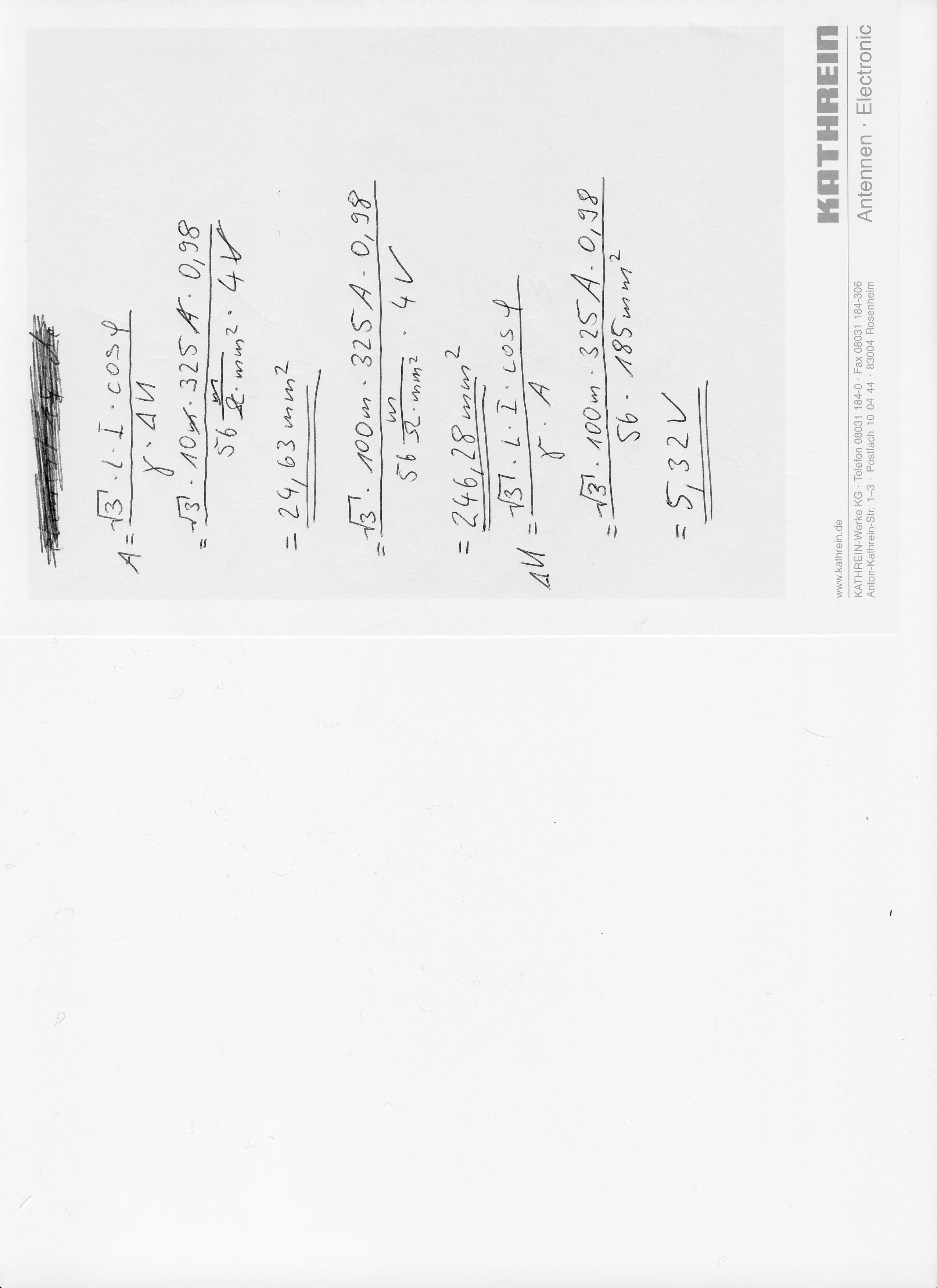

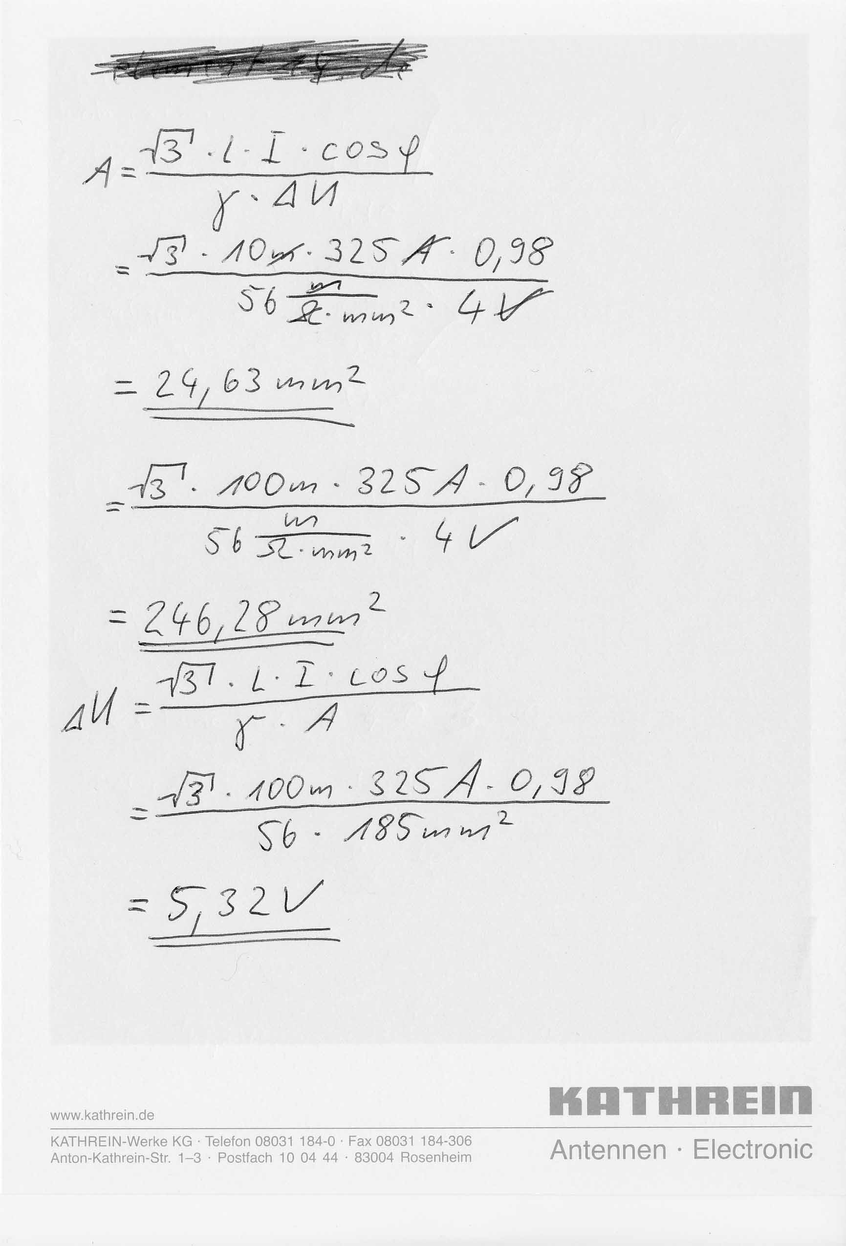

Also dein Programmchen würde ich mal stark anzweifeln:
1. ist es nicht egal ob man 10m oder 100m Leitung verlegt.
und 2. sind deine Verluste bei 185mm² größer als 1%
Ich war mal so frei und hab die Leitungen für CU durchgerechnet (siehe
Anhang)
MfG
von HWK Meister (Gast)
Sorry hier noch mal ohne Gefahr auf Genickstarre.
