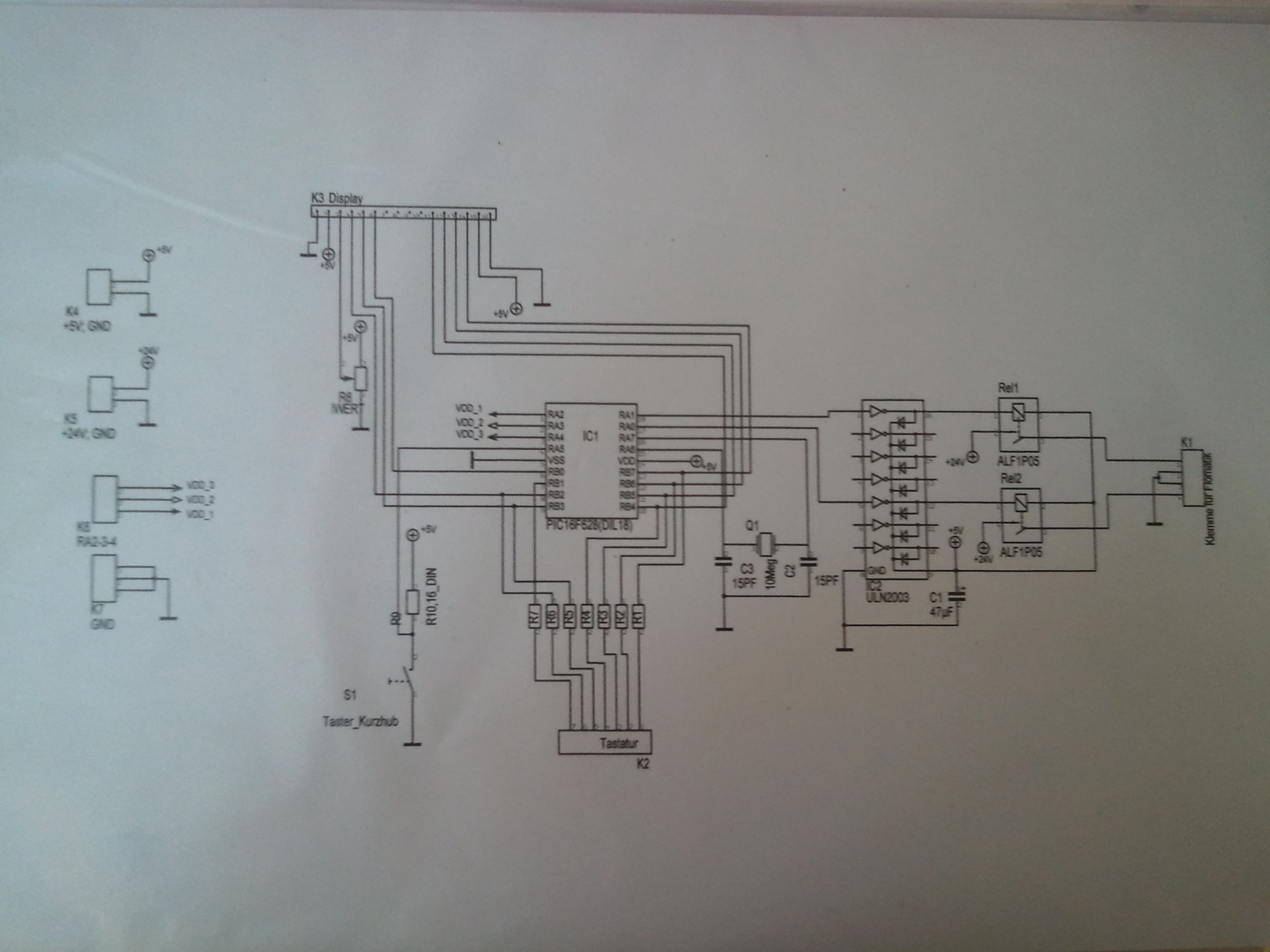

Hallo
ich habe ein Problem
und zwar: sobald ich ein LCD Display mit einem HD44780 Controller an
meine Schaltung anschließe funktioniert alles wunderbar.. Betreibe es im
4Bit Modus
nun würde ich aus Platzgründen gerne ein EA DOG M162W-A verbauen aber
sobald ich es anstecke bekomme ich keine Anzeige am Display nicht nicht
einmal
einen Cursor oder dergleichen.
Verwende den PIC16F628A
Anbei die funktionierende Schaltung als JPG
bitte um hilfe
Gast #2064215
Hi
>einmal einen Cursor oder dergleichen.
Wie, direkt an den Steckverbinder?
Ausserdem braucht das Dog-Display eine andere Initialisierung.
MfG Spess

Gast #2066004
hat irgendwer die initialisierung im Assembler schon geschrieben??
suche und suche aber finde nix
ich brauche die Initialisierung für 4Bit/5V.......
haben wir heute schon mit lehrern versucht zu lösen, aber haben trotzdem
keien Lösung gefunden....
PIC16F628A
Assembler
lg
Gast #2066783
ok
nun habe ich das Display so initialisiert
movlw   B'00110000'   ; 2
   call   Control8Bit
   movlw   B'00110000'   ; 3
   call    Control8Bit
   movlw   B'00100000'   ; 4
   call    Control8Bit
   movlw   B'00111000'   ; Function set
   call   OutLcdControl
   call   OutLcdControl
   call   OutLcdControl
   movlw   B'00100000'   ; Function set
   call   OutLcdControl
   movlw   B'00101000'   ; Function set
   call   OutLcdControl
   movlw   B'00010000'   ; Internal OSC frequency
   call   OutLcdControl
   movlw   B'01111111'   ; Contrast Set
   call   OutLcdControl
   movlw   B'01011111'   ; Power/ICON/Contrast controll
   call   OutLcdControl
   movlw   B'00111100'   ; Follower controll
   call   OutLcdControl
   movlw   B'00001111'   ; Display ON/OFF control
   call   OutLcdControl
und es geht noch immer nicht, an was kann es liegen??
im anhang das unveränderte Programm

alsoo ich habe jz. diese Lösung probiert tut sich aber trotzdem noch nix
   call   Control8Bit    ; <- Achtung, keine Busyabfrage möglich
   call   OutLcdControl
   call   OutLcdControl
   call   OutLcdControl
   call   OutLcdControl
   call   OutLcdControl
   call   OutLcdControl
   call   OutLcdControl
hat jemand eine idee, die Lehrer wissen auch nicht woran es liegt alsoo
seits ihr meine letzte hoffnung :D
lg mario
