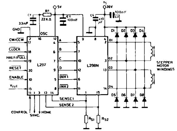

Moin, ich bin im Internet mehrfach auf die bekannte
Schrittmotorsteuerung mit L298 und L297 gestoßen. Allerdings kann ich da
nur Motoren mit bis zu 2,0A Phasenstrom betreiben.
Ich will einen Stepper mit ca. 3 Nm ansteuern und da sind die Ströme ja
bei ca. 4 A (schätze ich mal).
Gibt es ähnliche Schaltungen wie die mit L298/L297 für Leistungsstärkere
Motoren? Die Ansteuerung soll auch mit Clock-Signal und Richtungsbit
sein.

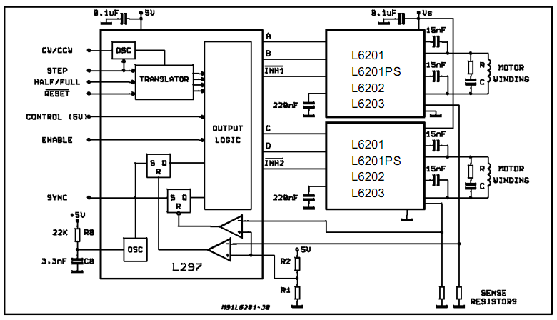

Nimm statt L298 eine moderne H-Brücke ala L6203, siehe [[H-Brücken
Übersicht]].

von bimpjive (gast) (Gast)
Falk Brunner schrieb:
> Nimm statt L298 eine moderne H-Brücke ala L6203, siehe H-Brücken
> Übersicht.
Der hat aber nur zwei Ausgänge und der Schaltung (im Anhang) steuert ja
auch irgendwie den Strom für den Motor. Da weiß ich dann nicht, ob das
mit der H-Brücke auch geht... Gibt es nicht sowas wie der L298 mit
höherem Phasenstrom?
von M. B. (Firma: TH Nürnberg) (ohmen)
Man nimmt ja auch 2x L6203 pro Stepper dafür her...
Siehe Beitrag "Re: Schrittmotorsteuerung mit l6203"
Ja, das funktioniert genauso, nur bezahlt man für den höheren Strom mit
Platzbedarf und mehr Bauteilen...
Der 297 begrenzt den Strom auf den Eingestellten. Wenn clock ausbleibt
werden die Spulen weiter bestromt. Solange Du die Wärme wegbringst und
der Motor innerhalb der Spec. läuft passiert nix...
von B. G. (smarti)
Wenn es klein sein muss:
L6208N
Schafft 2.8A RMS und ~5A Peak. Ist nicht der günstigste... aber 1xL297 +
2xL6203 kommt im Preis fast auf das gleiche raus.
