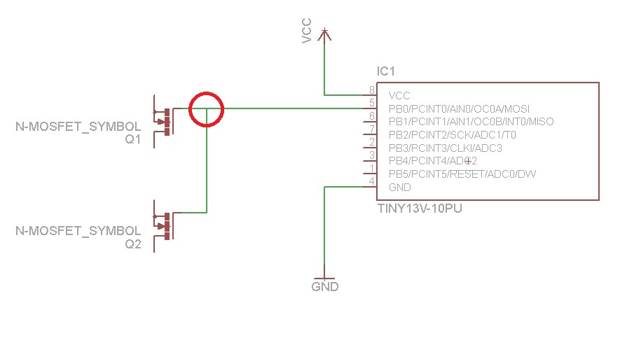

Hey,
ich wollte fragen ob es möglich ist an einem Pin vom µController zwei
Mosfets dran zuhängen. Sind beides die gleichen (Reichelt -> "IRFZ
44NS").
Die Mosfets werden nicht parallel geschalten, sie sollen zwei
unabhängige Kreise steuern. Geht das so oder bruche ich vor den beiden
noch eine Schaltung?
Besten Dank! Fabian

Prinzipiell geht das, klar!
Musst nur drauf achten, dass es auch LL-FETs sind. Deine Schaltzeit wird
halt etwas langsamer, aber ich weiß ja nicht, was du damit schalten
willst.

Oh...wo ich grad deine FETs sehe...ist bestimmt nur prinzipiell grad,
aber du musst natürlich die Beinschen, die grad nach oben zeigen nach
GND.
Und dein uC sollte noch die üblichen Verdächtigen an seine Versorgung
bekommen.

Hehe, keine Sorge..
habe das eben nur auf die schnelle in Eagle "hingeschmiert" um zu
verdeutlichen worauf ich hinauswill.
Vielen Dank!
Wenn wir schon dabei sind, ist mir gerade so aufgefallen: Beim Reset
steht ja auch PB5 dran, kann ich den Pin also auch als I/O-Pin
verwenden!? Oder muss der an einen Pullup?

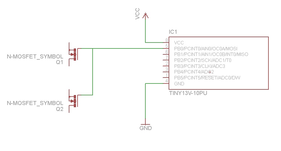

ED schrieb:
> und da ist eine verbindung...
OK...der Schönheit halber sollte da natürlich auch ein Punkt dran ;-)
Hat er recht. Und wenn du dir ein Board draus machst, dann msollte der
erst recht da dran.

Die source-pins beider FETs sollten mit GND verbunden werden, damit das
klappt.
Ich hab auch schon irgendwo gesehen, dass man bei einer
Dreier-Verzweigung keinen Punkt setzen muss - eine unverbundene Kreuzung
zweier Leiter kommt ja eh nicht in Frage.
PB5/reset kann man als IO-pin benutzen - dann aber eben nicht mehr als
reset, damit fällt ebenfalls ISP flach. Nur HVSP (high voltage serial
programming) geht dann noch, aber das können viele Programmer nicht. Ich
rate davon ab.
