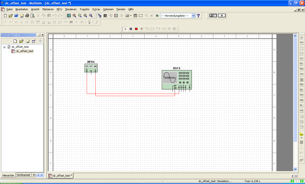

Hallo Leute,
ich hab heut das erste Mal das Programm Multisim ausprobiert und mir
dazu eine kleine testschaltung aufgebaut (siehe Anhang).
Dazu habe ich im Funktionsgenerator Eine Rechteckspannung mit
Spitzenwert 10V , Frequenz 100Hz und DC-OFFSET 3V ausgewählt.
Wenn ich die Schaltung nun simuliere hab ich das Problem, dass das
Oszilloskop nur die Rechteckspannung ohne DC- OFFSET anzeigt, egal
welche Kopplung ich am Oszi auswähle.
Wer kann mir sagen was ich falsch gemacht habe?

Gast #2064918
Hi
>irgendwie werd ich nicht fündig^^.
Wenn ich dein Bild ansehe, ganz links in der 3. Leiste?
Multisim kenne ich eigentlich nicht. Aber das ist meines achtens der
Nachfolger von Electronics Workbench und dort wurde GND bebraucht.
MfG Spess

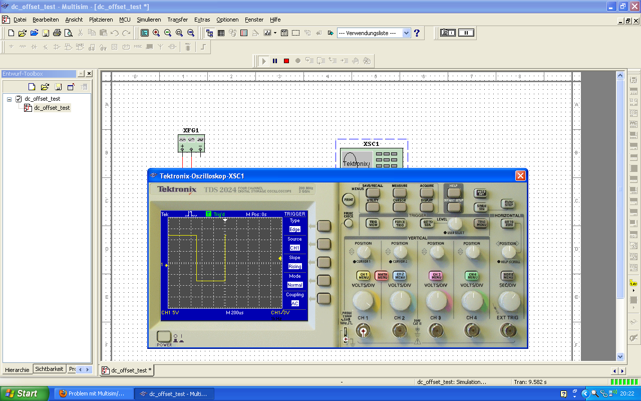

Gast #2064942
danke Spess, jetzt hab ich es doch noch selber gefunden. Ganz links in
der dritten Leiste sind die Spannungsquellen und da findet man dann auch
den GND Anschluss, wobei ich noch nicht so recht verstehe für was ich
den hier brauche.
Auf jeden Fall klappts jetzt mit dem Offset. Was jetzt allerdings noch
nicht klappt ist, dass die Spannung auf dem Oszi ohne DC- Offset
angezeigt wird bei AC- Kopplung (siehe Anhang). Was ich zusätzlich noch
komisch finde, ist dass das Bild nicht schön still steht.
An was liegt das?
gruß

Gast #2064984
so jetzt hab ich meinen Fehler gefunden. Ich hab nur immer die Kopplung
im Triggermenü von DC auf AC geändert. Aber nie die Kopplung wenn ich
zuerst auf den Kanal 1 drücke und dann die Kopplung auswählen kann.
Hab ich das jetzt richtig verstanden, dass sich das mit der Kopplung im
Triggermenü nur auf die zu triggernde Spannung bezieht (also triggere
auf Gleichspannung, bzw Wechselspannung) und nur mit der Triggerung beim
drücken auf den jeweiligen Kanal auch wirklich der Gleichanteil bei AC-
Kopplung weggefiltert wird?
mfg
