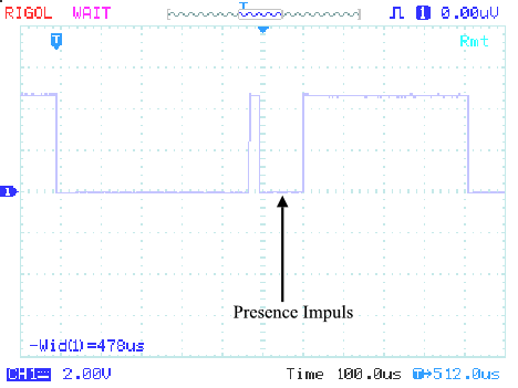

von Unterstützer (Gast)
Hier mal ne kleine Hilfestellung. Im Anhang siehst Du wie es aussehen
sollte mit dem Resetimpuls.
 Sendet ein Resetimpuls von 480µs. Darauf hin sollte mind. ein Sensor
; sich bemerkbar machen mit einem Presence-Impuls.
; Der Presence-Impuls kann erst nach nach 60µs abgefragt werden.
; Eine optional angeschlossene LED leuchtet wenn kein Sensor
; angeschlossen ist oder ein Kabelbruch besteht.
; Danach wird der Bus durch den Pullup-Widerstand wieder frei gemacht
(High-Signal).

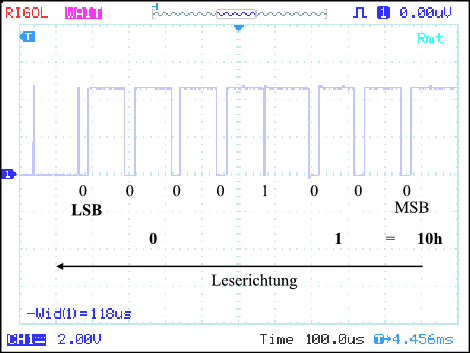

hab jetzt mal das PDF auf dem Artikel "Temperatursensor"
(http://www.teslabs.com/openplayer/docs/docs/other/ds18b20_pre1.pdf) zur
Hilfe genommen.
Es läuft gut... Nur ich bekomme immer 10,6250°C... Das ist nicht
richtig.
Ich habe ja einen DS18S20 und kein DS18B20. Auch wenn die Abfrage der
Werte in einer Dauerschleife sind, ändert sich der Wert nicht... Im PDF
ist eine 12Bit Auflösung vom DS18B20 verwendet worden... Kann es damit
zusammen hängen?

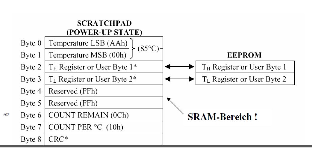

von Nico H. (nico84)
Aber das ist so soweit richtig? Theoretisch müsste ich doch dann nurnoch
das Temperature MSB durch 2 Teilen und ausgeben? In dem Fall kommt bei
mir 0 raus ;(

Warum kann ich die Umrechnung nicht wie im Bild machen? Zumindest klappt

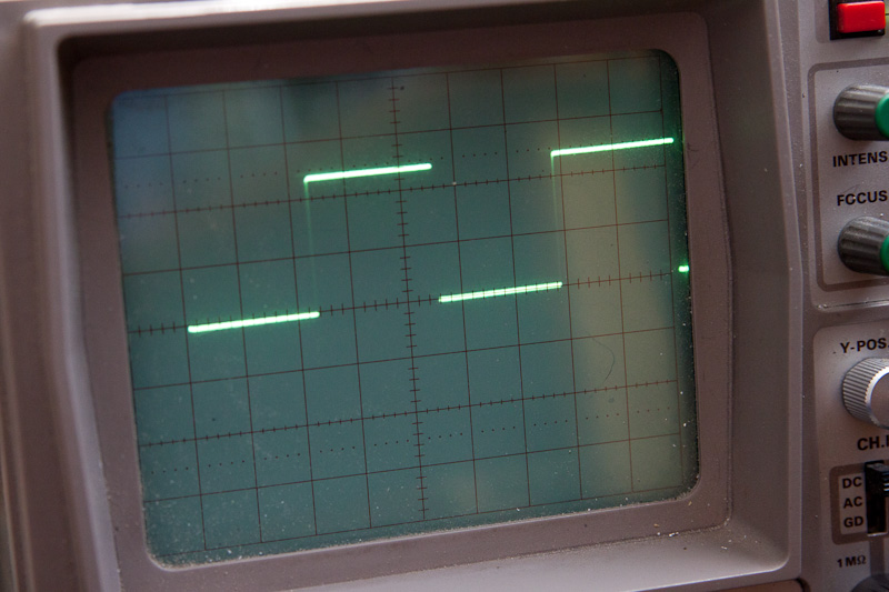

Ich hab nun beschlossen nochmal von ganz vorn zu beginnen. Da ich kein
funktionierendes Speicheroszilloskop habe, lasse ich den Resetimpuls in
einer Schleife ausgeben. Mit Pullup Widerstand und natürlich ohne den
Sensor. Der low Reset Impuls sollte ja Min 480µs lang sein. Gemessen
sind es nur ca 380µs. (siehe Bild 2VDIV, 0,2ms/DIV) Das kann doch gar
nicht Funktionieren?
Der Atmega8 läuft mit den internen 8Mhz. Im AVR-Studio habe ich das auch
angegeben. Ist der delay in dem Bereich so ungenau?

von Christopher G. (cbg)
Für die delay Loops der avr-libc muss man Optimierung einschalten beim
Kompilieren.
Unter Project Options -> Optimization auf " -Os"  hab ich
Richtige Frequenz angegeben? CLKDIV kanns ja eigentlich nicht sein, da
wär der Unterschied etwas größer.
Sonst halt Konstanten für die Wartezeiten definieren und mit den Werten
herumspielen, bis es passt oder gleich mit einem Timer realisieren.
Der interne Quarz ist normalerweise nicht so genau, wenn möglich
versuchs mal mit einem externen.
Ja, Frequenz ist richtig. Wenn ich die Werte *1.25 rechne sieht es ganz
gut aus. ich glaub ich werde wo mal weiter probieren.
Da war das Bild etwas klein...

von Klaus (Gast)
@Nicolai!
Schliess auch deinen Sensor an sonst bekommst Du niemals den
 Presenceimpuls. Den der Sensor zieht nach 480µs den Bus auf Low den du
dann nach 60µs abfragen kannst.
Den hatte ich ja nur zum Messen des Senders abgeklemmt. Der Reset
klappt, den Presenceimpuls bekomme ich auch. Komischerweise bekomme ich
beim einlesen der Temperatur immer nur 11111111. Da liegt der Verdacht
nahe das mir der Sensor garnicht antwortet. (Auf den Resetimpuls schon.)
von Klaus (Gast)
Den Familiencode brauch man nur senden wen mehrere Sensoren dran hängen.
Hier mal ein Beispiel nach dem Reset wie das erste Byte eines
Familiencodes aus sehen könnte das nach dem Match-Command gesendet wird.
Dafür bräuchte ich ein Speicher Oszilloskop. Ich hab noch ein Tektronix
11402, das blinkt leider nur noch beim einschalten. schade um das gute
Stück.
So, ich habe mal etwas weiter experimentiert. Byte 0 steht immer auf
11111111. Byte 1 immer auf 00000000  Ich kann Byte 2 und 3 problemlos
beschreiben und auslesen. Sollte ein Fehler vorliegen sollte doch Byte 0
laut Datenblatt 10101010 sein. Dann kann ich doch eigentlich davon
ausgehen das der Sensor defekt ist? Habe leider kein 2. zum Testen da.
