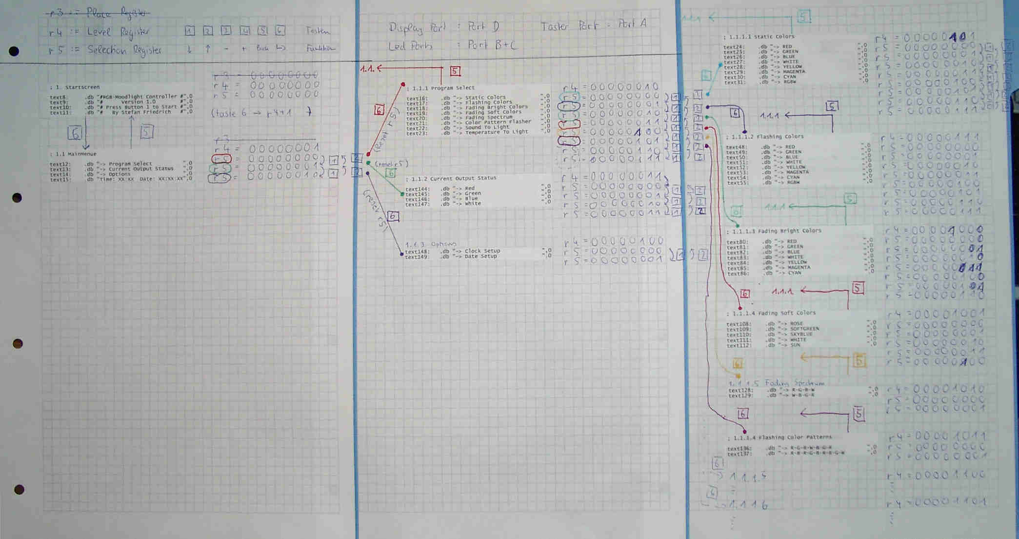

Ich bin gerade dabei eine Menüstruktur für mein LCD zu entwerfen.
Auf dem Bild sieht man welche Bildschirminhalte auf dem LCD dargestellt
werden sollen, welche Funktionen die Taster haben sollen und wo Leds und
LCD angeschlossen sind.
Ausserdem sieht man welche Werte die Register 4 und 5 haben sollen bei
welchem Menübildschirm.
Meine erste Idee war mit CPI die Tasterwerte zu Vergleichen und dadurch
die Bildschirminhalte zu wechseln. Allerdings wird das sehr viel Code.
Dann hatte ich noch eine Idee über Sprungtabellen, weiss aber nicht ob
es das besser macht.
Ich habe öfters was über Arrays hier im Forum gelesen wenn es um Menüs
ging, konnte allerdings nichts dazu finden wie man solche Arrays in
Assembler definiert und diese benutzt. Geht das mit Assembler ?
Oder welches wäre die effizienteste Lösung für solch ein Problem ?

#2065098
Schreib Dir eine Ausgaberoutine, die indizierte Texte ausgeben kann,
also Texte, die über eine Sprungtabelle adressiert werden. Ein Beispiel
ist im Anhang.

danke für die schnellen Antworten :)
@Hannes:
Also wenn ich das richtig verstehe fasst du die einzelnen Textzeilen mit
.dw zu einem "Paket" zusammen ?
und in pr_txt.inc ist das printt macro für die ausgabe solcher "Pakete"
auf das LCD zuständig ?
Was hat denn das @ im Quelltext zu bedeuten ?
" ldi tmp,low(@0*2)          ;Basisadresse"
Und das Unterprogramm lcd_printf1 ist der normale Ausgabebefehl für
Strings auf dem LCD oder?
@spess53
> Wie gut bist du in Assembler?
Bin eher ein Assembler Anfänger. Arbeite das Tutorial hier durch.
Blinklichter, Lauflichter, Sprungtabelle, LCD Textausgabe, Tasterabruf
usw versteh ich ganz gut. PWM vom Prinziep her auch.
> Wenn die Menütexte eine konstante Länge habe kannst du Offsets
> definieren um auf die einzelnen Werte zuzugreifen:
Ja die Texte hab ich alle gleichlang gemacht und in menues.asm
definiert.
Ich kann sie auch einzeln ohne Probleme auf dem LCD ausgeben.
Bin grad auf der Suche nach einer Lösung wie ich indizierte Texte ausgeb
so wie Hannes das oben beschrieben hat, bzw versuch es zu verstehn. :)
danke nochmal :)
