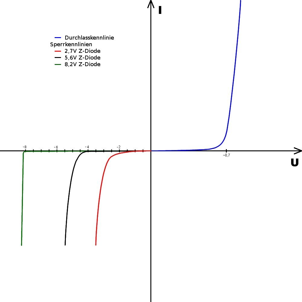

von MaWin (Gast)
> machts auch ne Z-Diode
Oh Mann, du hast KEINE Ahnung von LiIon und den grandiosen
Ungenauigkeiten von Z-Dioden.
Der TL431A wurde allerdings schon genannt.
von Joe (Gast)
MaWin hat schon viel Ahnung. Er ist auch immer dicke dabei.
Nur vom Ausmessen von Z-Dioden hat er noch nichts gehört.
Joe
von MaWin (Gast)
Was soll das bringen bei der schlaffen Kennlinie einer 4.3V Z-Diode ?
Schau doch einfach EIN mal in ein Datenblatt.
Zumal man bei 4.3V auch noch die tewmperaturabhängigste von allen
erwischt mit dem höchsten differentiellen Widerstand.
von fall-out (Gast)
Oh ja, stimmt, er meinte das Gerät in der Wüste zu nutzen, nachts 0° und
tagsüber 80°. Diff. R? Und weiter?
Wenn ich keine Ahnung davon habe, dann sag mir bitte warum.
back to topic?
von MaWin (Gast)
Du liest nix und probierst nix aus, sondern palaverst nur mal über Dinge
die du nie in der Praxis selber gemacht hast.
http://de.academic.ru/pictures/dewiki/107/kennlinie_z-diode.jpg
sollte ja wohl alles zeigen, warum es nicht geht.
von fall-out (Gast)
Wikipedia kopieren kann jeder, dann erklär mal.

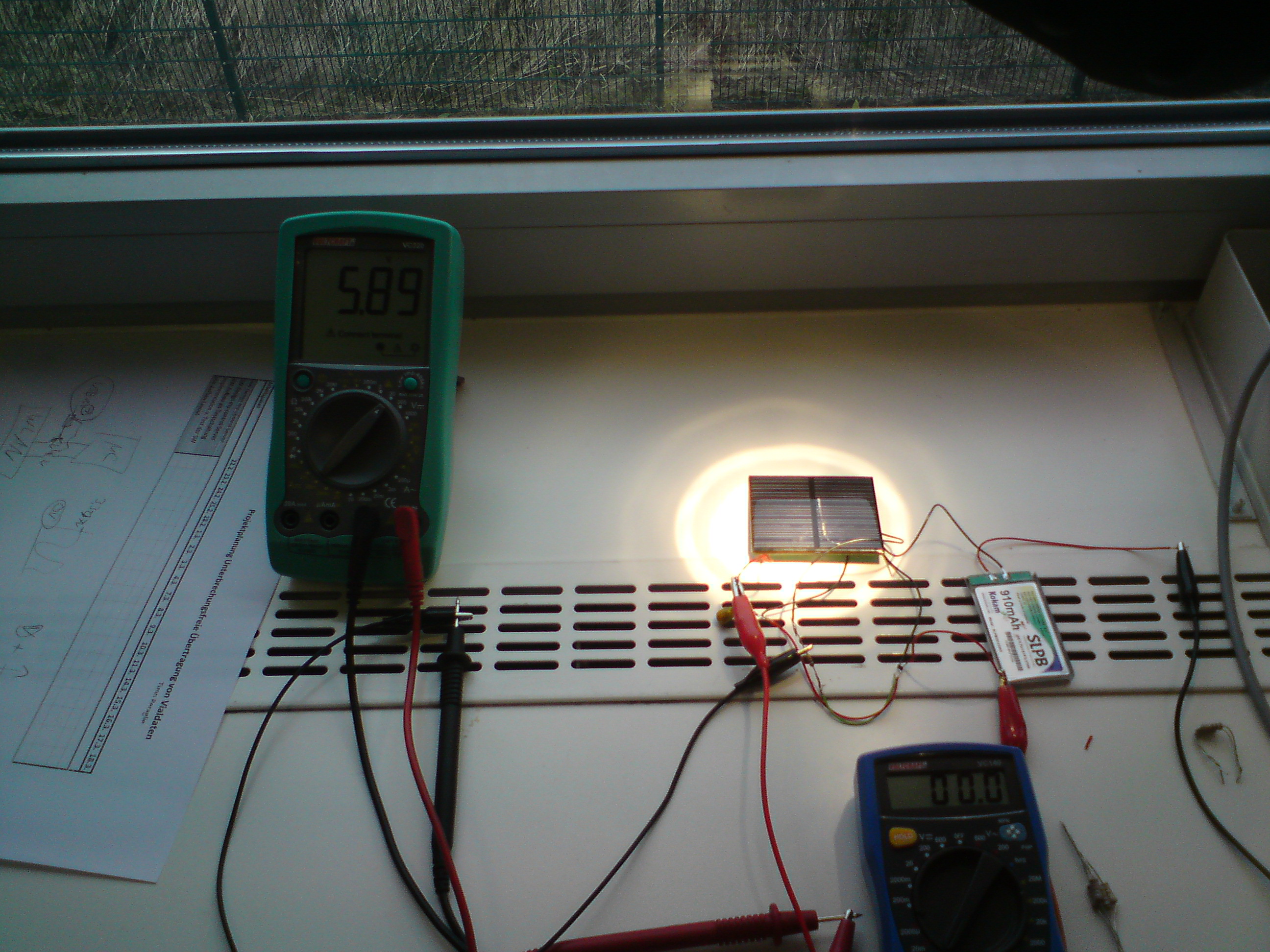

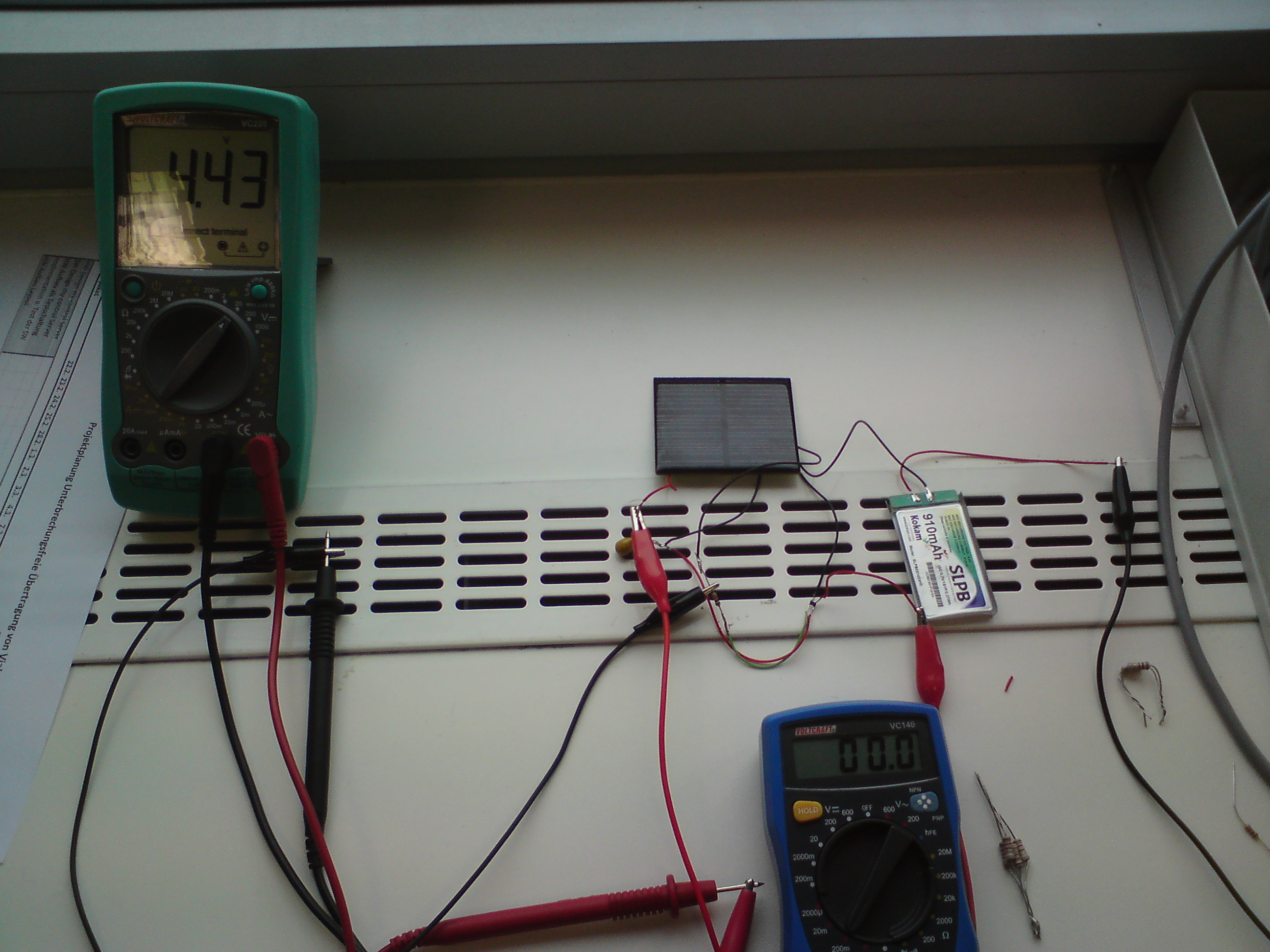

von Michael H. (michael_h45)
Mach doch mal ein Photo von deinem Aufbau.
Kam denn mal Sonnenlicht an die Zelle? Ein "kurzer Moment" ist für einen
IC schon sehr lang...
von Mark G. (donluis)
wie gewünscht 2 Fotos vom Messaufbau
Ein Multimeter mist spannung von der Solarzelle,
das andere misst den Ladestrom vom Akku
von donluis (Gast)
Ich hab es jetzt noch mal mit nem MAX1811 versucht, da der etwas größer
ist und deshalb besser zu löten. Hab meine Aufladeschaltung angehängt.
Fließt aber leider immer noch kein Strom. Kann es sein das ich noch GND
von der Solarzelle mit GND vom Akku verbinden muss?
Ich habe das IC auch schon an konstante 5V Spannung gehängt anstatt die
Spannung mit der Solarzelle zu erzeugen, hat leider auch nichts
gebracht.
