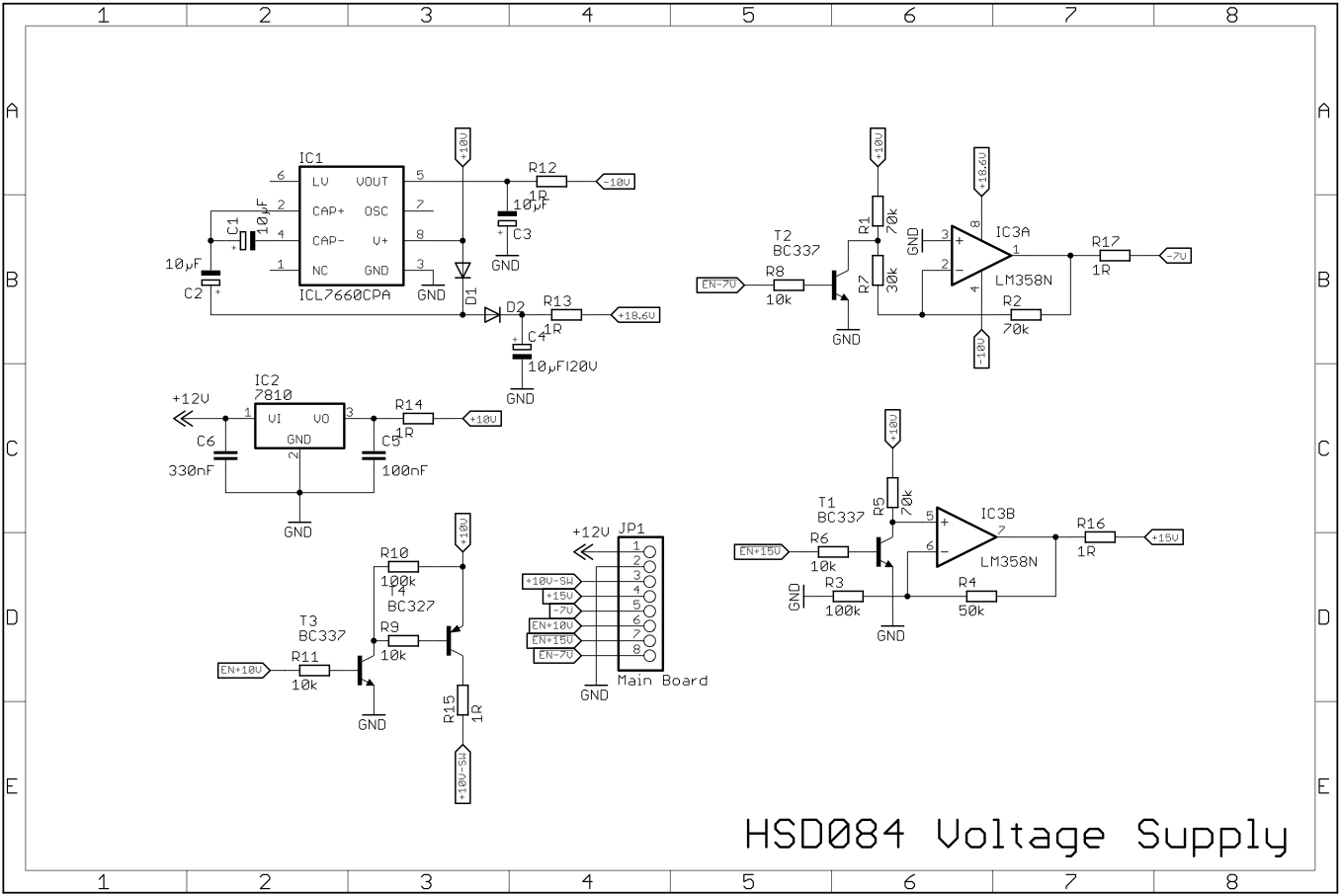

von Fabian S. (fabianschuiki)
So sieht mein Entwurf bis jetzt mal aus. Mit dem 7810 (LDO-Alternative)
erzeuge ich +10V. Der 7660 erzeugt daraus gleichzeitig -10V und +18.6V.
Letztere werden als Supply-Spannungen für einen 358 Operationsverstärker
verwendet, welcher Spannungsteiler als Referenz verwendet und einmal
invertierend und einmal folgend beschaltet ist um -7V und +15V zu
erzeugen.
Was haltet Ihr vom Aufbau?
