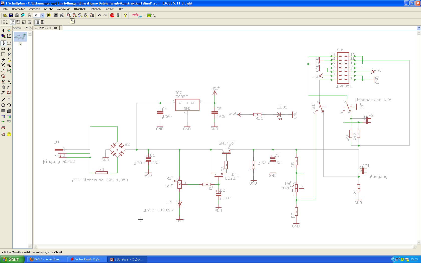

Gast #2068960
schonmal recht vielen dank für eure antworten
ich habe nun den gesamten schaltplan in eagle übertragen und auf die
fehlersuche geklickt (gelber kreis + ausrufezeichen)
es zeigt mir an das einige pins nicht mit bauteilen verbunden sind
aber wenn ich dieses bauteil mit move bewege, folgen alle leitungen,
sind also verbunden
ist das normal so und kann ignoriert werden?
ich werde mich nun an das platinenlayout begeben, leider hat die light
version kein autorouter :(

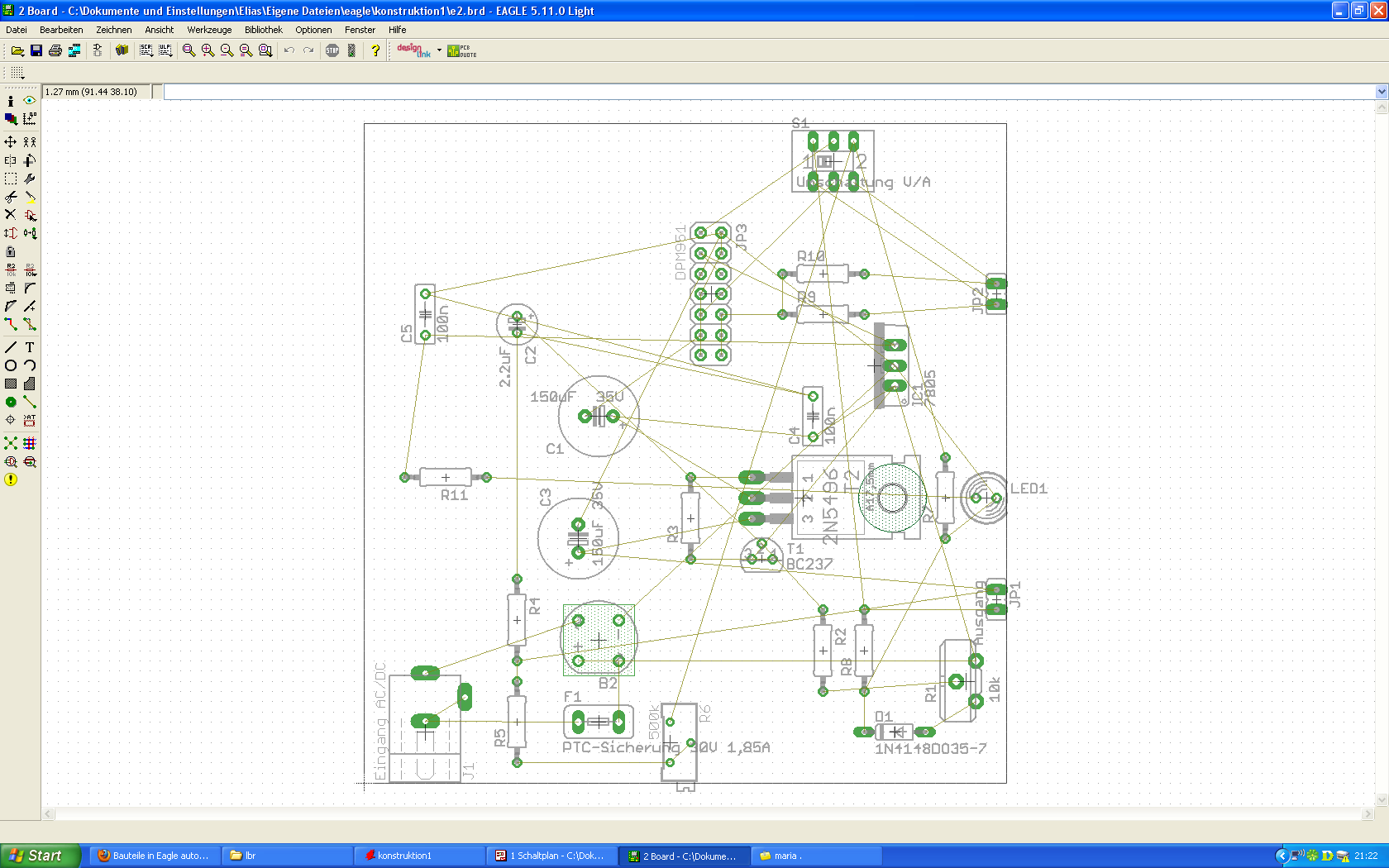

so
es sieht zwar sehr bescheiden aus, aber für das erste mal bin ich
zufrieden
natürlich muss das noch besser werden, so kann das nicht bleiben!
nun erstmal meine fragen:
>>wie bewertet ihr die anordnung?
>>gibt es grobe schnitzer oder verbesserungsvorschläge? wie kann ich die bauteile
so anordnen das noch weniger brücken bzw. der bottomlayer verwendet wird?
Gast #2069674

Zuerst solltest du dich entweder für ein SND layout oder für ein
konventionelles THT (Through Hole Technology) layout entscheiden. Der
nächste Punkt ist ein einseitiges oder zweiseitiges layout. Deine im
layout angegebenen 150µF Elkos z.B.sind THT. Wie willst du die verlöten,
wenn du nur den top layer verwenden willst?

Gast #2073462
ich habe jetzt alles ausgetauscht und jedes bauteil nochmal überprüft ob
es das richtige ist
ich konnte fast 50% nicht finden, habe aber bei conrad reichelt etc. mir
die daten angesehn und das passenste rausgesucht, ich hoffe es sieht
jetzt 'passender' aus
soo ich werde es jetzt mal anordnen
dazu noch eine frage
an den transistot 2N4596 sollte ja ein kühlkörper ran (wurde mir gesagt)
den werd ich mal jetzt raussuchen und mal sehen wie viel platz ich
brauch/zur verfügung habe
außerdem muss ich den jp2 noch gegen 2 lötaugen austauschen
und die 2x7 steckleiste weiß ich auch gerade nicht ob das so stimmt.. es
soll dieses anzeigegerät verwendet werden, das möcht ich gerne mit einem
flachbandkabel nur per stecker mit der platine verbinden
http://www.conrad.de/ce/de/product/121142/Trumeter-DPM-951-dgt-Einbau-Messg
würde das wenigstens so hinhauen? nicht das ich den ganzen tag
verplempert habe
#2073605
Du bist mit deinen Leiterbahnen auf dem Top Layer.
Die Leiterbahnen sind viel zu dünn.
Der Autorouter ist nur in den wenigsten Fällen zu gebrauchen.
Das sieht man z.B. bei der 2 reihigen Stiftleiste, links daneben ist das
Bauteil im TO220 Gehäuse, der mittlere Pin - der wurde so verbunden,
dass zwischen den Pins der Stiftleiste durchgefahren wurde - man hätte
auch einfach oben rumfahren können. ;)
Keine Angst, Eagle ist nicht das einfachste Programm, selbst wenn man es
Monate nutzt, entdeckt man immer noch neue Funktionen. ;)
MFG Johannes

Die eagle Schaltung (2)ganz am Anfang ist ja nur halb fertig. Mach das
mal zuerst, damit dann das board auch dazu passt.

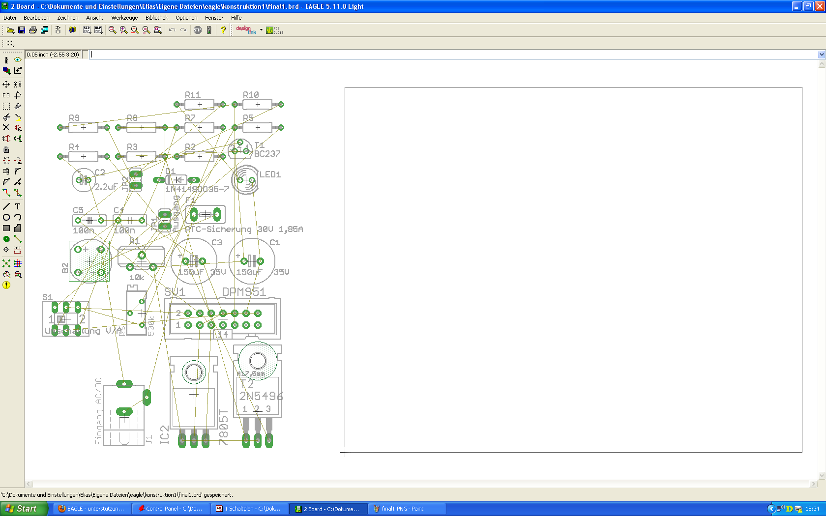

Gast #2074486
oh
vielen dank für die ganzen hinweise
ich werde jetzt mal den schaltplan mit der neuen steckleiste hochladen
und dazu das -unplatzierte, ungeroutete- layout

#2074681
Alle deine Bauteile sitzen jetzt noch neben der Platine, sieht aber auf
den ersten Blick vernünftiger aus.
Jetzt solltest du diese auf die Platinenfläche platzieren.
Ich gruppiere diese im ersten Ansatz zu funktionalen Gruppen wie im
Schaltplan:
C4 und C5 neben den 7805. Die LED und ihr Vorwiderstand kann man auch
gleich dazu setzen.
F1 und B2 gehören zur Anschlussbuchse, C1 gehört auch in die Nähe...
usw..

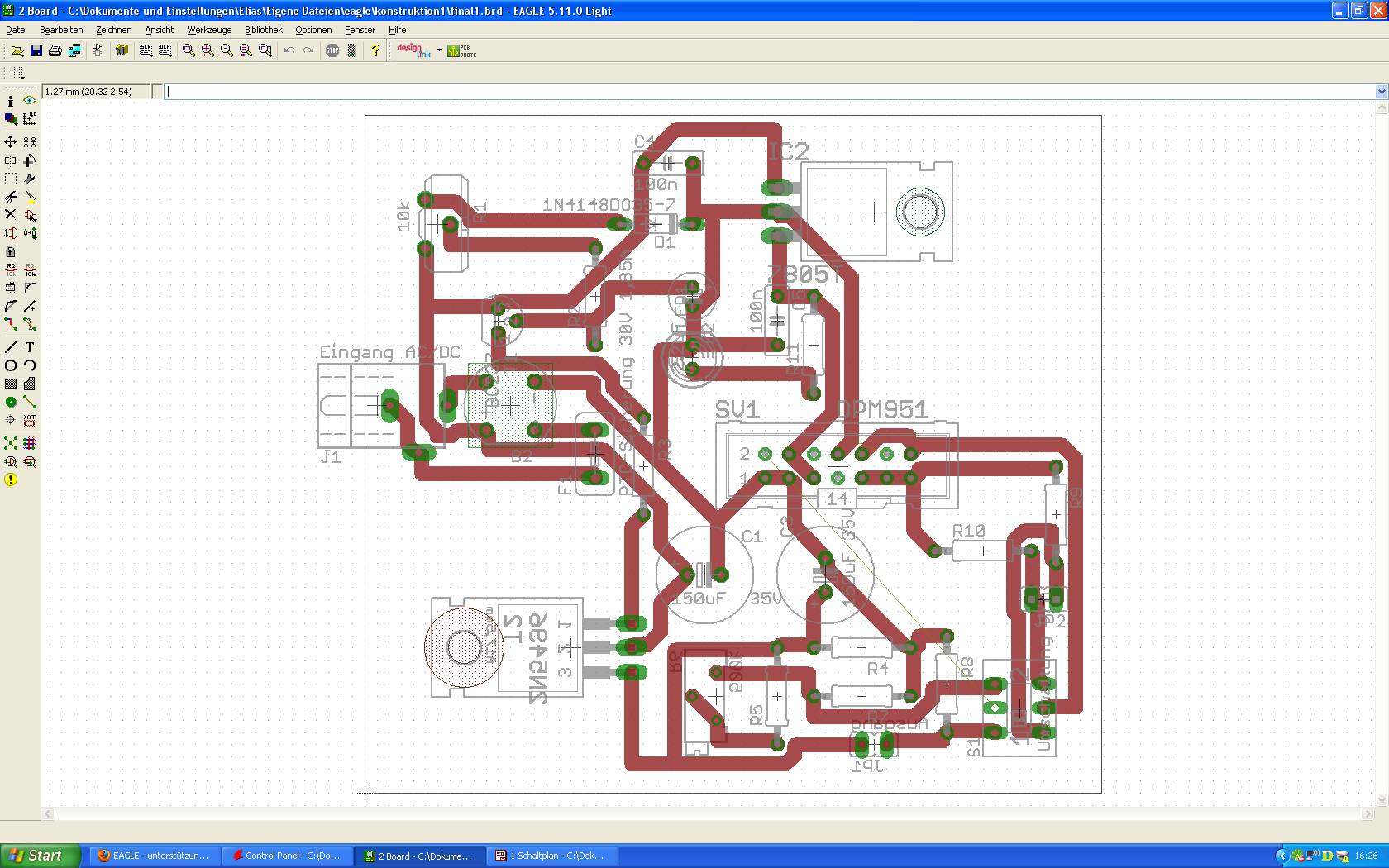

Gast #2074758
vielen dank für den hinweis
habe es mit 0.5er leiterbahnbreite so hinbekommen, das nur 2 brücken
gesetzt werden müssten, die bekomm ich auch noch weg
nun noch ein paar fragen:
ich möchte im layout ein teil löschen und dafür nur 2 lötpunkte setzen,
wie mache ich das?
ich würde gerne ein teil im layout austauschen, ohne ein komplett neues
layout erstellen zu müssen, wie mache ich das?
und eine wichtige frage:
wie groß ist meine platine dann genau?
ich habe am rahmen nichts verändert.
Gast #2074818
schön ;)
> wie mache ich das?
Aus dem Layout kannst du gar nichst löschen, du musst das Teil aus dem
Schaltplan löschen und dafür aus der lbr "Pinheads" oder "Wirepads" 2
Lötpunkte anschließen.
Geht auch nur im Schaltplan, da gibts es rechts in der Leiste die
Funktion "Replace". Da musst du dann zuerst dass gewünschte Bauteil
auswählen und dannach auf das bisherige klicken.
stelle unter "Ansicht" das Raster auf Millimeter, dann kannst du auf die
rechte obere Ecke des Rahmens und links oben in der Leiste stehen die
Koordinaten. Normalerweiße sollte der Standart-Rahmen aber so groß wie
eine Europlatine sein (160mm x 100mm)

Gast #2076303
ich hab jetzt stundenlang immer hin und her probiert, immer umgestellt
und das ist jetzt die anordung wo fast alles klappen würde.
es ist nur eine (große) brücke da und genügend platz für 2 kühlkörper
andere meinten sie hätten das auf 4x8 cm hinbekommen, dazu fehlt mir
aber die übung
was meint ihr, lieber weiter probieren oder eher so lassen und fertig
machen
(format ist 8x10...)
an der 2x7 steckleiste werden die leiterbahnen noch etwas dünner
und die kupferflächen werden dann noch gemacht
Gast #2076488
ich merke grade, wenn ich es so route, dann bleiben 2 brücken übrig
ich kann es ja aber nicht auf ein anderes layer legen, da sitzt doch das
bauteil
denk ich grade falsch oder hab ich ein problem?
Gast #2076571
okay ich habe nun eben ein beispiel gesehn wie in etwa das endergebnis
von der form her aussehen soll
ich muss mir keine gedanken mehr über leiterbahnbreite und und exakte
anordnung mehr machen
ich werde mein layout so belassen, nur noch die 2 brücken ordnungsgemäß
setzen und dann nichts mehr ändern
allerdings hab ich noch ein paar fragen:
- wie kann ich löcher zur befestigung an einem gehäuse auf das layout
aufbringen
- wie kann ich die ganzen schaltpläne und layouts ausdrucken, wenn
möglich mit rahmen und beschriftung
- wie erstelle ich dann noch den bohr und fräßplan? (wo nur löcher mit
unterschiedlichen symbolen je nach größe angegeben werden)
ich werde später dann wahrscheinlich noch die gesamte platine mal fertig
machen und  mal ätzen und fräsen lassen, bin mal gespannt ob das auch
alles so klappt :)
Gast #2076611
okay, habe eine kleine brücke gesetzt und bin schon zufrieden
habe auch mit den layer button mir das anzeigen lassen was ich brauche,
allerdings weiß ich noch nicht wie ich die pads und vias als andere
symbole darstellen kann für den bohr- und fräßplan.
und ich weiß noch nicht wie ich einen rahmen mit beschriftung einfügen
kann um es ordentlich auf papier und ganz formal auszudrucken

#2077389
Du hast dich für THT entschieden, dann findet die "Verdrahtung" in
erster Linie auf dem Bottom layer stand. Was unten nicht geht muss dann
auf den Top layer. Bei einseitigen layout nimmt man für den "Top layer"
dann einfach Drahtbrücken. Kleiner Nachteil: Mann kann die nicht in
einem Stück so kreuz und quer verlegen wie ein echtes top layout,
sondern möglichst immer schön grade.
Wenn du, vorzugsweise, Kühlkörper verwenden willst, dann solltest du die
heatsinks auch mit einzeichnen, damit du siehst welchen Platz sie
brauchen.
Rahmen für den Schaltplan findest du unter frames.
Einfache Löcher findest du direkt im board als holes in der
Werkzeugleiste.
Löcher mit Durchkontaktierung (Mounting pads) findest du unter holes in
SCH!
Du kannst auch gerne mal die eagle dateien hier gezippt reinstellen. Es
ist dann einfacher Dateien zu prüfen bzw. Vorschläge zu machen.
Gast #2077632
hallo
habe endlich die rahmen gefunden
muss aber sagen ich kann damit nicht sehr gut umgehen und entsprechen
nicht den die gefordert sind
ich werde einfach die bilder scannen und dann in word etc. selber rahmen
einfügen
http://www.file-upload.net/download-3239241/eagle.zip.html
dort enthalten sind bohrplan, bestückungsplan, layout und schaltplan
ich hapere im moment noch daran die löcher mit eigenen symbolen zu
belegen um so deren größe zu ändern

Hab grad mal deine eagle dateien runtergeladen. Es sind da noch etliche
Fehler drauf. Am SV1 sind die meisten Netze überlappend. Der Schalter S1
ist im Layout gespiegelt. Einige Leitungen im board sind "out of range".
Letztlich sind board und schematic nicht konsistent.
Ich hab das jetzt mal so hingebogen, das die Schaltung konsistent ist.
Die weiteren Korrekturen habe ich nicht gemacht, denn sonst lernst du
nix dabei. Du brauchst keinen separaten Bohrplan, alles ist bereits im
brd drin. Kommt nur darauf an, was du sichtbar machst (wysiwyg).
Scaltung-1 hängt an.

#2078437
Bei der freeware ist der Bereich 100x80mm. 2 winzig Netze waren, aus
welchen Gründen auch immer, so weit weg, das eagle nicht weiter raus
zoomen konnte.
Ich habe deshalb im schaltplan und bord den Schalter und die
Steckerleite rausgeschmissen und in einen neuen Plan verpackt. Danach
war die konsistenz wieder hergestellt und die 2 Teile wurden wieder
hinzu gefügt. Beide Teile stehen jetzt nicht am korrekten Ort, das
wollte ich dir überlassen, ist schließlich dein board. ;-)
Ich meine aber, es muss nicht unbedingt sein, das Frust aufkommt wegen
Flüchtigkeitsfehlern. Am 14-pol Stecker hast du die Netze zu weit
gezeichnet.
(Zoom mal rein).So sieht es zwar so aus als wäre die Verbindung OK, aber
sie fehlt dann im brd.
Ambei ist die Bibliothek Rahmen.lbr . Sie enthält einen A4/A3-Rahmen
ohne
DOComenten Feld. So kannst du einfach Text hinschreiben.
Ein paar Tips:
Immer sch und brd gemeinsam offen halten. (Konsistenz)
Eigene Bauteile in eigenen Bibliotheken erstellen, nicht die original
libs editieren, kann man aber als Vorlage benutzen. Bei updates ist
sonst die Arbeit futsch.(Überschreiben)
Die Tests benutzen (ERC / DRC) und sorgsam abarbeiten.
Die design rules (DRC) mit dem gleichen Namen wie das Projekt
abspeichern.
Wenn sonst noch was unklar ist kannst du mir dein file und Frage auch PM
schicken.
