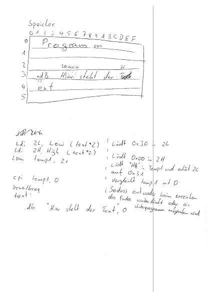

OP #2067005
Daher das ich die Info bekomme habe dass das Bild wohl zu klein sein
soll (da will man sich mal an die Upload Regeln halten) schriebe ich das
hier nochmal so hin.
  0  1  2  3  4  5  6  7  8  9  A  B  C  D  E  F
| H  i  e  r     s  t  e  h  t     d  a  s     P | 0
| r  o  g  r  a  m  m                            | 1
|                                                | 2
| H  i  e  r     s  t  e  h  t     d  e  r     T | 3
| e  x  t $00                                    | 4
|                                                | 5
ldi ZL, LOW(text*2)                     ; Lädt den Anfang von text (Byte H,
ldi ZH, High(text*2)                    ; Adresse 0x30) in den Z-Pointer
lpm temp1, Z+                           ; Kopiert das Byte (H) aus dem
                                        ; Z-Pointer in temp1
                                        ; Und erhöt den Z-Pointer um
                                        ; eins auf 0x31
cpi temp1, 0                            ; Schaut nach ob der Inhalt von
                                        ; temp1 = 0 ist uns setzt Z-Flag
                                        ; wenn dem so ist
text:
.db "Hier steht der Text", 0
Nach dem cpi kann man brne oder breq nutzen je nachdem ob ein Sprung
ausgeführt werden soll sobald die kompletten Werte aus .db abgearbeitet
wurden.
Wenn dies alles richtig ist, was ist wenn mit .db ein Wert gespeichert
wird welcher ein Byte besitzt welches komplett auf 0 steht?
Gast #2067011
Das hängt davon ab, was dem "cpi temp1,0" folgt. Beim Programm aus dem
Tutorial würde die Schleife direkt am Anfang abgebrochen. Es ist ein
bisschen wie die Frage: "Was passiert, wenn ich in Köln bin und nach
Köln will?"

Gast #2067036
Der Z-Pointer besteht aus 2 8 Bit-Registern.
Dein Beispielwert ist nun wenig geignet, da 0x47 * 2 0x8E ist, aber
egal.
Das LSB einer Multiplikation mit 2 ist immer 0.
Michael Dierken schrieb:
> ..ob die unteren 8 oder oberen 8Bit bei lpm temp1, Z+ in das Register
> kopiert werden.
Welches Register? Bei der Operation sind 3 Register beteiligt, die alle
verändert werden. Das Register temp1 erhält den Wert, der in der
Speicherstelle steht, auf die der Z-Pointer zeigt. Der Z-Pointer,
bestehend aus den Registern r30 und r31 (alias ZL und ZH) wird danach um
1 erhöht, indem r30 um eins erhöht wird, und der Übertrag zu r31 addiert
wird.
Gast #2067040
Hi
>Nehmen wir den Wert $47. Dieser hat 8Bit Länge.
Wenn man führende Nullen weglässt, genaugenommen nur 7 Bit.
>Der wird nun *2 genommen wodurch ein Wert mit 9 Bit länge entsteht.
>Hier rauf bezieht sich meine Frage.
Auch nicht so richtig. $47 x 2 = $8E. Und das passt immer noch in 8 Bit.
Erst bei Werten >7F ergibt sich bei der Verdopplung ein Übertrag.
>Meine Frage ist nun wie er das macht, dass von den 8Bit nichts verloren
>geht, da er wenn ich mich nicht irre immer nur 8Bit abspeichern kann.
Ich nehme mal an das bezieht sich auch auf LPM.
Bei z.B. ldi ZL, LOW(text*2) rechnet der Assembler erst text*2 aus,
und lädt dann den Low-Teil davon nach ZL. Wo soll da etwas verloren
gehen.
MfG Spess

Beim schreiben der Antwort ist mir grad aufgefallen das ich da wohl doch
noch einiges Falsch verstanden habe ... also nochmal:
Beim Befehl
ldi ZL, LOW(text*2) werden nur die Niedrigeren 8Bit der Adresse im
Speicher für die Position der Daten text ins Register ZL geladen.
ldi ZH, HIGH(text*2) macht das gleiche mit den 8 höherwertigen Bits im
Register ZH.
In beiden Fällen wird jeweils die Adresse *2 genommen, was aber bedeutet
das wenn sie als MSB eine 1 hat diese Verloren geht.
Selbst wenn er diese 8Bit dann wieder durch 2teilen würde hätte er
nichtmehr den richtigen Wert, da das damalige MSB doch nirgends mehr
gespeichert ist und er an dieser Stelle eine 0 stzen würde.
Oder ist die Antwort von Spess so zu verstehen,
das er das sozusagen "ohne Ablegen" text*2 ausrechnet,
und dann sozusagen kurzzeitig mit 9Bit arbeitet indem er bei den 9Bit
nur das LSB beachtet,
und das dann noch ohne extra Befehl wieder durch zwei teilt, wo der den
Carry als MSB festlegt??
Oder wird das MSB beim übertrag automatisch als Bit0 in ZH geschrieben?
> Register ZH.
Im Prinzip ja.
Nur hat eine Adresse auf dem AVR das nicht.
Eine Wort-Adresse!
Auf einem AVR sind im Assembler alle Adresse grundsätzlich immer fir
Hälfte dessen, was du beim Byteweise durchzählen durch den Speicher
erhalten würdest. Dies deshalb, weil AVR wortweise organisiert sind.
Jeder Befehl hat ausnahmslos immer eine gerade Anzahl an Bytes (und
beginnt damit zwangsweise immer an einer gerade Speicheradresse). Damit
kann man das unterste Bit einsparen und dadurch sind alle Adressen
grundsätzlich nur die Hälfte.
Ausnahme ist der LPM Befehl. Der will eine Byte-Adresse. Daher muss man
das Verhalten des Assemblers ins Kalkül ziehen und selber wieder die
Wort-Adresse verdoppeln um wieder eine Byte Adresse zu erhalten.
Er hat den richtigen Wert, weil bei 64kByte Speicher die größtmögliche
Wort-Adresse nun mal die Hälfte von diesen 64kByte ist.
Was hast du immer mit deinen 9Bit
Eine Zahl wird verdoppelt und davon wahlweise das High-byte bze. das
Low-Byte genommen. Wo ist denn da jetzt das gedankliche Problem?
Das verdoppeln geschieht doch Bevor die Zerlegung in Low-Byte und
High-byte gemacht wird. Das ist eine ganz normale 16-Bit Operation, die
der Assembler da ausführt! Da sind doch Klammern rundum die der
Assembler selbstverständlich berücksichtigt!
Wenn du willst, kannst du schreiben
   ldi  r18, (2*3)+5
und der Assembler rechnet den AUsdruck aus und erzeugt den Befehl also
ob du geschrieben hättest
    ldi  r18, 25
machs doch nicht so kompliziert. Zusätzlich zu + - * / hast du halt noch
die Operation "nimm das High Byte" bzw. "nimm das Low-Byte". Du
verwendest ja auch Schiebeoperationen ganz normal
   out  portb, 1 << 5
Die Schiebeoperation wird ja auch vom Assembler durchgeführt und dann
mit dem Ergebnis der Befehl für den AVR zusammengestellt.
   out  portb, $20
Und hier wird halt von einer 16 Bit Zahl das High Byte genommen
    ldi   r17, HIGH( $8923 )
der Assembler macht daraus
    ldi    r17, $89
und alles ist paletti.
Und bei dir ergebit sich halt jetzt die Zahl, in dem der Assembler
vorher noch eine andere Zahl verdoppeln muss. Und diese andere Adresse
ist 'zufällig' eine Adresse in den Speicher, die als Wort-Adresse
angegeben ist.
Es ist doch keine Raketentechnik, wenn ein Assembler Ausdrücke berechnen
kann und dann mit dem Ergebnis weiterarbeitet. Und ja: Der wertet seine
Ausdrücke in 16 Bit aus.
