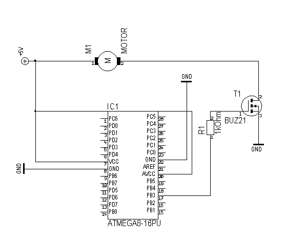

Hi nochmal,
ich habe noch kurz den Schaltplan angehängt.
Ich habe Port B3 (Pin17) mehrfach überprüft, ich hänge am richtigen Pin.
Macht es etwas das auf gleichem Pin die Programmierschnittstelle liegt?
Ich ziehe für meine Tests die ISP nach der Übertragung immer ab.
Viele Grüße und schon mal Danke für die bisherigen Antworten

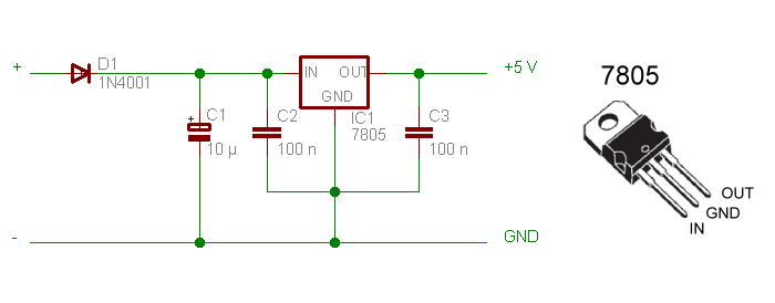

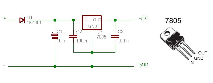

Wo kommt die Stromversorgung her?
Keine Entstörkondensatoren?
Keine Blockkondensatoren?
Da wundert es mich nicht, dass dein µC abstürzt, sobald der Motor
anfängt Strom zu ziehen und die Versorgungsspannung versaut.
Ersetz doch mal den Motor durch eine LED+Vorwiderstand. Die ist etwas
gnädiger was die Stromversogung angeht.
Und dann natürlich: Blockkondensatoren an den µC ran!
ich habe die Spannungsversorgung mit deem Spannungsregler aus dem Avr
Tutorial davor, es kommen überall stabile 5 v an. Dachte das sei nicht
erwähnenswert, da liegt auch nach meinen Messungen kein Fehler!
Grüße

Jep, kommt auch ein wenig darauf an welchen 7805 du verwendest. Wenn du
einen "kleinen" hast - schaft der gerade mal 0,5A oder bei der 78L05
sogar nur 100mA.
Wenn dein Motor nun die Einschaltspannung bekommt, wird er vermutlich
weit darüber liegen, sodas dein gesamtes System kurzfristig lahmgelegt
wird.

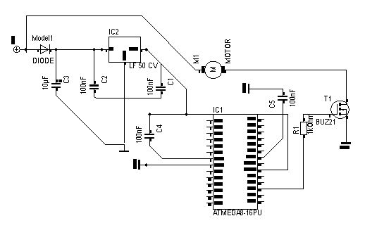

Liebe Alle,
hab es jetzt mit einer LED probiert und diese lies sich dimmen. Insofern
scheint mein Hardwareaufbau nicht korrekt zu sein. Mir ist z.B. nicht
ganz klar wo ich die Kondensatoren vor die VCC/GNC Pärchen des Atmega
hängen muss - bei meinen Testläufen habe ich nur mit der Kombination auf
dem Schaltbild überhaupt eine lauffähige Konfiguration erreicht. Wenn
ich die Kondensatoren wie im Schaltbild oben nun drin habe, komme ich
jedoch leider zum gleichen Ergebnis - es besteht kein Unterschied zum
vorherigen Verhalten.
Wenn ich die LED nun durch den Motor (den ich übrigens von einem Spiel
meiner Kinder geklaut habe - leider keine weiteren Angaben verfügbar als
das es ein sehr kleiner Motor ist) ersetze und ihn (wie im Schaltbild)
auf 9 V gebe dreht er sich sehr unkontrolliert - mal schnell, mal
langsam. Obwohl ich den OCR2-Wert nicht verändere. Ziehe ich ihn auf die
5 V nach dem Spannungsregler dreht er sich gar nicht.
Der Spannungsregler ist übrigens ein LF 50 CV. Die Spannungsversorgung
ist ein 9 V Trafo mit 500 mA.
Falls jemand einen Tipp für mich hat freu ich mich natürlich.
Viele Grüße
Carsen
Hans B. schrieb:
> Liebe Alle,
Gut
> Insofern
> hängen muss
So nahe wie möglich an die physikalischen Pins.
Da die klugerweise von Atmel direkt nebeneinander am Chip angeordnet
wurden braucht man einfach nur einen 100nF neben den Chip auf Höhe der
Vcc/GND Pins einsetzen und mit den Pins verdrahten.
Solange keiner die Versorgungsspannung verschmutzt, braucht keiner diese
Kondensatoren. Nur leider ist die reale Welt nicht so einfach. Jeder
Schaltkreis verursacht kleine Störungen auf der Versorgungsspannung. Und
diese Kondensatoren dienen dazu, sie wieder zu eliminimieren. Allerdings
geht das nur in einem gewissen Umfang. Wenn es zu viele/zu große
Störungen sind, dann helfen auch die Kondensatoren nichts mehr.
> Wenn
Wieviel Strom will dein Motor?
Motoren sind
1) Dreckschleudern, indem sie dir die Versorgungsspannung versauen.
2) sie wollen Strom haben!
   Überhaupt im Moment des Einschaltens.
   Diesen Strom muss aber jemand liefern können!
   Dein 7805 kann nicht beliebig viel Strom liefern. Zieht der Motor
   zuviel Strom dann geht der 7805 in die Knie und die Spannung bricht
   ein. Spannungseinbruch ist aber schlecht, weil dann der µC resettet.
Dann miss erst mal nach!
Häng den Motor über ein Amperemeter an die Versorgungsspannung und miss
die Stromaufnahme.
Ein Indiz dafür, dass dir die Versorgungsspannung einbricht.
Dann wird der Motor wahrscheinlich bauartbedingt auch nicht mit 5V
laufen.
500mA ist nicht viel. Miss mit dem Amperemeter nach, wieviel der Motor
zieht. Und dabei Bedenken: im Einschaltmoment will der Motor ein
Vielfaches vom Dauerstrom.
Miss deinen Motor aus und bau eine ordentliche Spannungsversogung die
dem gewachsen ist. Du kannst noch so viel herumjammern. Ohen vernünftige
Spannungsversorgung wird das nichts. Und nein: wie groß der Motor ist,
spielt keine Rolle. Auch kleine Motoren können ordentlich Ströme ziehen.
Besten Dank vorab, mit dem Kondensator am Atmega bekomme ich jetzt das
gewünschte Verhalten.
Ich werde trotzdem am Wochenende mal den Motor ausmessen und auch im
Hinblick auf die anderen Bereiche überprüfen ob meine Stromversorgung
ausreichend ist.
Vielen Dank für die Unterstützung.
