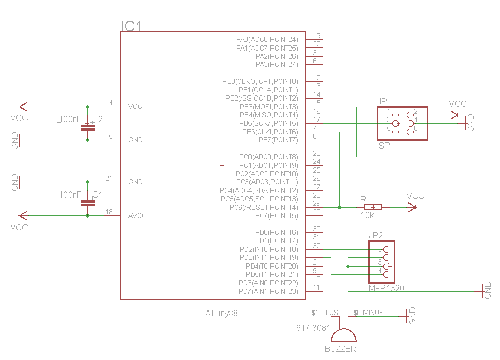

An Port D0 ist ein Signalgeber angeschlossen. An Port D3 (INT0) und Port
D4 (INT1) ist jeweils ein Schalter gegen Vcc angeschlossen. Bei einer
Flanke an einem der beiden Interrupt-Anschlüssen, soll nun die Methode
alarm() ausgeführt werden.

Hab ich was vergessen oder warum funktioniert das nicht?
PS: Die Ports haben alle einen Pull-Up Widerstand. Muss ich dann die
Schalter der Interrups mit GND verbinden, dass eine Flanke entsteht?
Vielen Dank schonmal für eure Hilfe!
Grüße Sebastian

Gast #2066442
Ja, vergessen hast du die komplette Initialisierung der beiden
Interrupts INT0 und INT1. Ohne Schaltplan und AVR-Typ ist es schwer, da
genauer etwas zu schreiben.

Gast #2066688
Der uC ist ein Atmel ATtiny88, Schaltplan ist im Anhang. Was genau muss
ich denn bei den externen Interrupts initialisieren? Bei
Timer-Interrupts ist klar, da gibts ja einiges zu initialisieren. Aber
bei den externen..?
Danke für eure Antworten!
Gast #2066799
> Was genau muss ich denn bei den externen Interrupts initialisieren?
Zum Beispiel musst du die Interrupt Enable Maske passend für die beiden
Interrupts setzen, damit die auch berücksichtigt werden. Und du musst
dich entscheiden auf was die Interrupts reagieren sollen. Also auf LOW
Pegel, Pegelwechsel, steigende Flanke oder fallende Flanke. Das sind
beim Atmega88 zwei Register EIMSK und EICRA mit ihren entsprechenden
Bits, die im Datenblatt im Abschnitt 12. External Interrupts beschrieben
sind.
Im Schaltplan hast du ja die beiden Pins zu INT0 und INT1 universell zu
der Klemme gezogen. Ohne externe Pull-up oder Pull-Down widerstände, die
einen  Ruhepegel festlegen. Kann man machen, wenn das Bauteil an der
Klemme von allein saubere Logikpegel ausgibt. Wenn dort nur ein Taster
oder ein Transistorschalter fehlt da noch was. OK, man kann durch die
internen Pull-ups externe ersetzen, aber das wäre z.B. auch ein Teil der
Initialisierung.
