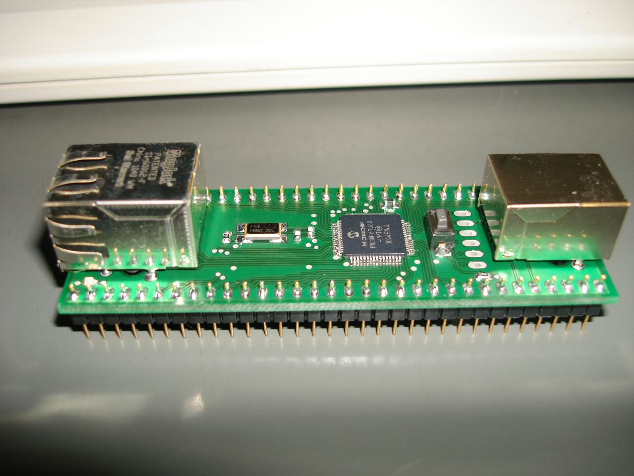

Nimm einen PIC18F67J60! Da ist das Ethernet schon eingebaut, direkt und nicht über SPI, und er hat genügend Flash, sodass die HTML-Seiten auch dort Platz finden. Das wird das letztendlich eine 1-Chip-Lösung. fchk
