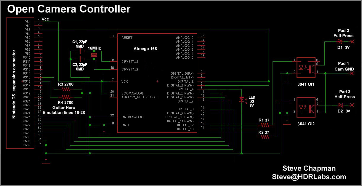

Ich habe den Schaltplan des Bildes OCC_circuit_new.jpg...
Nun wollte ich diese Schaltung nachbauen, allerdings mit einem
TQFP32-Atmega...

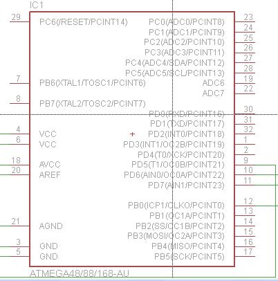

beim nachverfolgen der Leiterbahnen viel mir auf, das die Pin-Nummern
und Bezeichnungen nicht zusammenpassen...
Gab es beim ATMega168 wirklich unterschiedliche Belegungen??? Oder wo
mache ich einen Denkfehler???
Gruß Björn

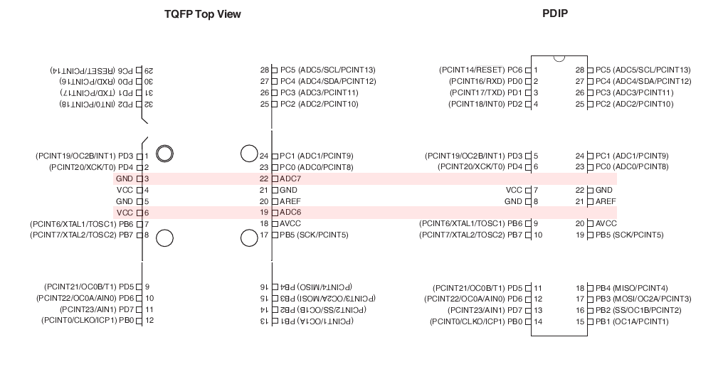

Hallo Björn,
nicht nur beim ATmega168, auch der Atmega8 hat Unterschiede zwischen der
DIP- und der TQFP-Version. Ein TQFP32 hat halt 4 Pins mehr!
Das Datenblatt sollte Auskunft geben.
Old-Papa
Gast #2066943
s!gab!gibt!g
Ja. Nennt sich Gehäuseform. Das eine ist PDIP28, das andere MLF28, und
das noch andere TQFP sowie MLF32 (die letzten beiden sollten topologisch
identisch sein..). Details stehen wie immer im Datenplatt.

Björn C. schrieb:
> Wenn ich aber beim DIL-Gehäuse meinen Quarz anschliessen will (Pin 9&10,
> nutze ich vollkommen andere Pins als beim TQFP-Gehäuse (Pin 7&8)...
Lass dich durch die Pinnummern nicht beirren. Die Reihenfolge der Pins
ist bei allen vier Gehäuseformen gleich. Um dies zu verdeutlichen, habe
ich den oberen und unteren Rand des QFP32 in der Mitte aufgetrennt und
die beiden Häften jeqwils nach oben bzw. unten geklappt. Die Pinanord-
nung unterscheidet sich vom PDIP-Gehäuse jetzt nur noch in den vier
zusätzlich eingefügten Pins (rosa hinterlegt).
OP (Firma: privat) #2066990
Sieht doch schon gleich besser aus...
Muss ich wohl die Pins auf dem Original ignorieren...
Aber: sehe ich das Richtig??? Der QFP hat zwei ADC-Wandler mehr als wie
die DIL Variante???
Da fallen mir doch gleich noch mehr Anwendungsfälle ein - und das,
obwohl in nur Platz sparen wollte... grins... cool...

Christian L. schrieb:
> Der AVR hat nur einen AD-Wandler. Der Pin den der AVR Wandelt, kann über
> einen Multiplexer ausgewählt werden. Und da hast du halt 2 Kanäle mehr.
grmml...
also doch zwei mehr...
Guck mal auf die Uhr - da bin ich weder aufnahmefähig noch interessieren
mich solche "Kleinigkeiten" nicht mehr...
Aber danke für die Info - ich dachte, der hat wirklich zwei echte
Wandler mehr, aber das der eh nur einen hat, und nur switcht, wusste ich
nicht...
