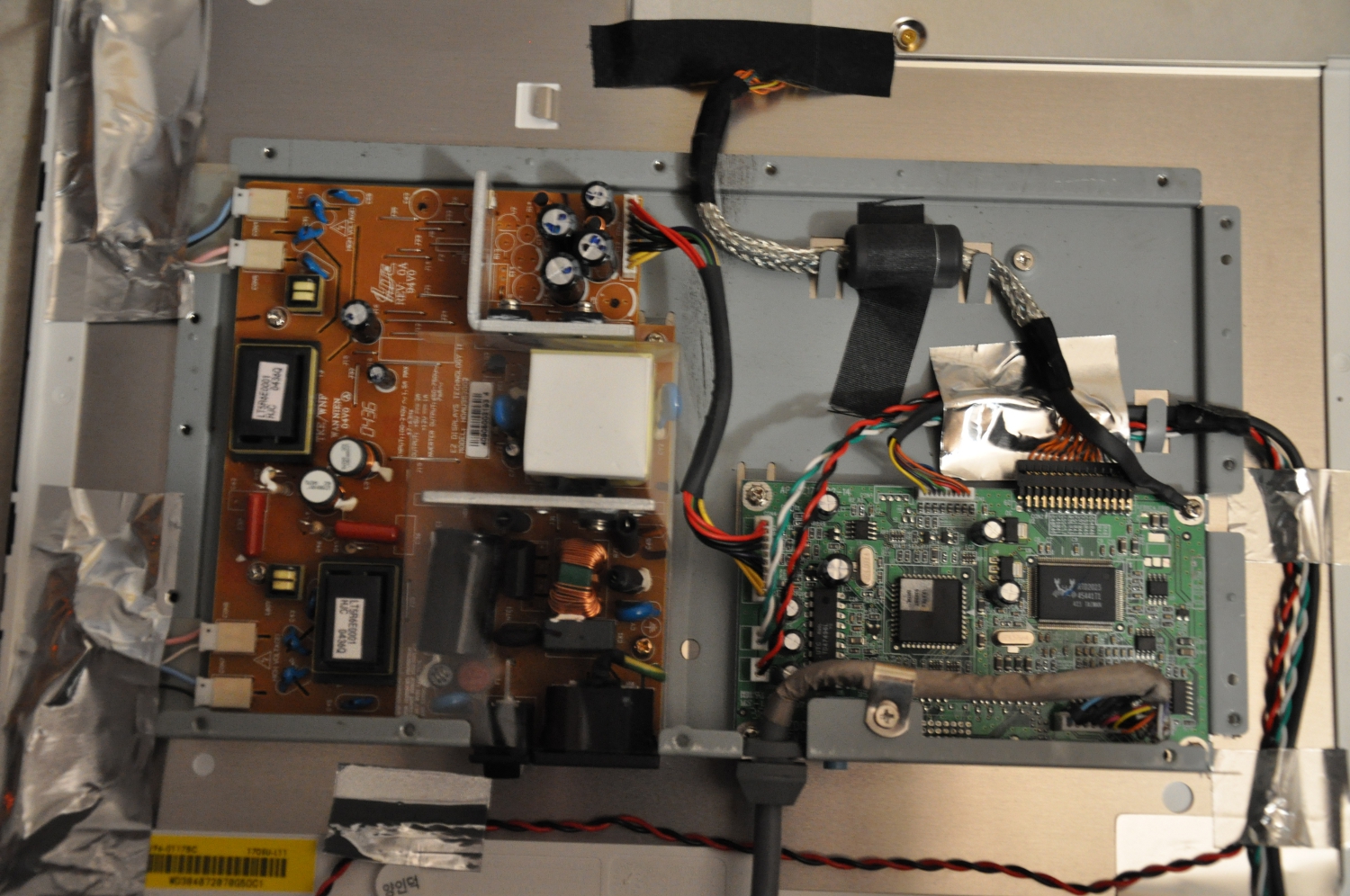

Servus,
als ich meinen Monitor vorhin eingeschalten habe, ging er nur noch auf
einer sehr niedrigen Auflösung von max. 720x400 Pixel. Die zweite zur
Auswahl stehende Auflösung ist noch 640x400 Pixel. Gestern bis zum
ausschalten hat er noch ohne Probleme die üblichen 1280x1024 geschafft.
Es werden zwar alle Pixel benutzt, der PC liefert ahnscheinend auch
1280x1024, aber er schneidet den unteren Teil einfach ab.
Ich habe keine Ahnung an was es liegen könnte, da ich mich noch nie mit
der Elektronik von Monitoren beschäftigt habe. Dachte zuerst, dass
einfach Staub irgendwas kurzgeschlossen hat, aber es war keiner drin.
Sichtbare defekte an der Elektronik konnte ich bisher nicht entdecken.
Hat jemand eine Idee an was es liegen könnte.
Bilder sind angehängt, damit ihr auch selbst schauen könnt.
Technische Daten:
Modell: Medion MD41077EA
17"
VGA
Mind. schon 5 Jahre alt
(Ja ich bin mir der relativ großen Größe der Bilder bewusst, aber in
kleinerer Auflösung erkennt man nicht mehr viel.)
Da fehlt unter Umständen noch die Rückseite der Platinen bzw. des
Bereiches, der mit Alufolie abgeklebt ist. Falls dir gewölbte
Kondensatoren auffallen, dann austauschen.
> 640x400 Pixel
1.Auge in Gerätemanger welcher Typ Bildschirm erkannt wurde oder ob
einer an den bisher funktionierenden Treibern herumgespielt hat??
2.Sonst Gegenprobe an anderem PC als was er erkannt wir.
3.Stecker auf verbogene Stifte kontrollieren.
Oberst Klink schrieb:
> Falls dir gewölbte
Ich konnte keine entdecken. In den abgeklebten Bereichen sind auch nur
die Kabel festgeklebt.
An den Treibern habe ich nichts geändert. Die letzte mögliche
Treiberänderung war am 5.1. Die Stifte sind auch nicht verbogen, wäre
auch komisch, wenn sich Pins im angesteckten Stecker verbiegen.
Ich weiß zwar nicht warum, aber bei neuen Tests gerade, konnte er wieder
die normale Auflösung zeigen. Auch an einem anderen PC geht er normal.
Der Monitor selbst, zeigt zwar als mögliche Auflösungen immer noch nur
die beiden von oben an, aber geht trotzdem auf die 1280x1024.
Vielleicht hat sich doch noch irgendwo ein winziges Stück Staub
verhangen und ist jetzt erst rausgefallen.
Trotzdem danke für eure Hilfe. Problem hoffentlich gelöst.
Die Rückseite der Metallplatte solltest du betrachten und nicht nur die
Front. Dahinter befinden sich möglicherweise weitere Platinen. Dazu
musst du die Kabel und Aufkleber natürlich entfernen.
