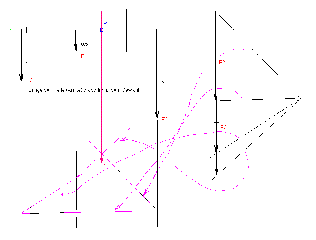

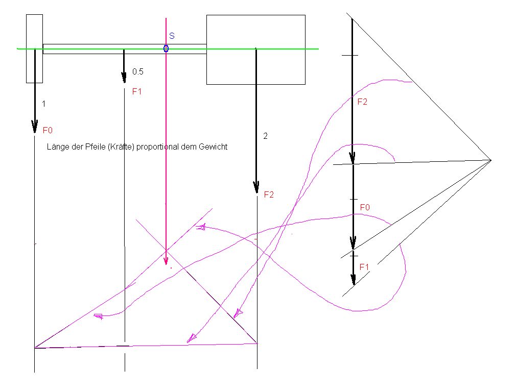

#2069586
Johannes S. schrieb:
> Karl heinz Buchegger schrieb:
>> Steiner Satz oder aber mein Favorit: das Seileck Verfahren. Sieht
>> kompliziert aus, ist es aber nicht, wenn man es einmal behirnt hat.
> Hast du irgendwo eine DAU-taugliche Verständnishilfe? Ich habe auf die
> Schnelle nur die kompliziert aussehenden Beschreibungen gefunden. ;-)
> /Hannes
Das hier
http://mathematik.tsn.at/content/files1/Seileckverf1139.pdf
find ich, ist ganz gut.
Bei dir sind die Kräfte parallel. Jedes 'Teil' deines Gebildes hat eine
Gewichtskraft und ist geometrisch einfach genug, dass du den Schwerpunkt
des Einzelteils (und damit den Ausgangspunkt der Gewichtskraft) leicht
bestimmen kannst
Ausgangskräfte in die massstäbliche Zeichnung einzeichnen. Die Kräfte
sollen in ihrer Länge masstäblich zueinander sein. Ich hab angenommen:
Fuss = 1 kg, Lautpsrecher = 2 kg, Stange = 0.5kg
Dann die Kräfte daneben einfach aneinanderhängen, so dass alle
aufgereiht sind.
Pol wählen  (einfach ein Punkt daneben) und vom Pol ausgehend Geraden zu
den Anfangs und Endpunkten alle Kräfte ziehen.
Danach die Geraden nach links verschieben.
Die Gerade zwischen den Kräften F2 und F0 (die so flach verläuft) muss
auch links die Wirklinien für F2 und F0 verbinden.
Die nächste Gerade verbindet rechts F0 und F1. Also verschiebe ich sie
nach rechts und setzte sie so ab, dass
* sie auch links F0 und F1 verbindet
* im bereits bekannten Schnittpunkt der vorhergehenden Linie (F0-F2)
anfängt
Den untersten Polstrahl für F1 setzt ich dann auf der Wirklinie von F1
ab (dort wo F0-F1) einmündet und dasselbe noch mal für den obersten
Polstrahl:
vom Punkt auf der Wirklinie vom F2 die Gerade absetzen.
Dort wo sich die beiden letzten Geraden schneiden (der unterste und der
oberste Polstrahl), dort ist die Wirklinie der resultierenden Kraft aus
den 3 Einzelkräften.
Bei dir ist das die Linie auf der der Schwerpunkt irgendwo ist.
Nun kennen wir noch eine 2.te Linie auf der der Schwerpuntk sein muss:
Die Symetrieachse (grün eingezeichnet). Im Schnittpunkt ist dann der
SChwerpunkt S.

#2072099
Vitalij Libert schrieb:
> Leute kann mir einer erklären was der Steinersatz und Seileckverfahren
> mit der Standsicherheit zu tun hat?
Weil unserer Ansicht nach, dazu die Kentniss der Schwerpunktslage eine
nicht zu unterschätzende Rolle spielt.
Deine Momentbetrachtung kannst du insofern knicken, weil du die
angreifende Kraft nicht kennst bzw. nicht messen kannst. Wieviele Newton
wirken denn, wenn du mal am Lautsprecher anstösst?
Die Momentenbetrachtung wäre dann angebracht, wenn man zb den Einfluss
von Windkraft auf das System berechnen wollte. Ist aber bei einem
Lautsprecher im Wohnzimmer nicht wirklich relevant.
Die Schwerpunktlage an sich sagt da zwar auch noch nicht so wahnsinnig
viel aus, wenn ich daraus aber ableiten kann, dass ich das Teil bis zu
30° aus der Senkrechten kippen kann, ohne das es umfällt, dann bringt
mir das schon was. Vor allen Dinge: Wie verändert sich dieser
Grenzwinkel, wenn ich die Fussmasse bzw deren Durchmesser variiere? Ab
wann wird es nur noch unwesentlich standfester?
Ist wie bei den diversen Kampfsportarten.
Das erste was man lernt: breite Standfläche und tiefer Schwerpunkt.
