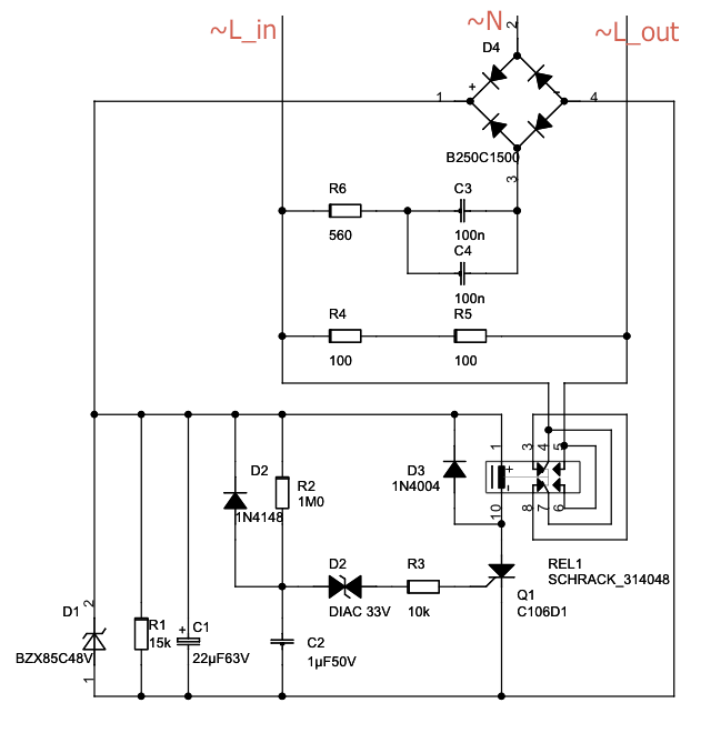

Projekt: Lebensdauer von Hochvolt - Halogenlampen verlängern
Gast #2067081
bei mir in der Wohnung sind im Wohnzimmer 5 Stück Hochvolt
Halogenstrahler a 35W verbaut.
Die sind zwar schön anzuschauen, aber "fressen" Unmengen von Glühbirnen.
Ca. alle 2 Monate muss ich eine davon auswechseln.
An einer anderen Stelle sind 12V Strahler verbaut, die über einen el.
Trafo versorgt werden. Hier gehen die Lampen sehr viel seltener kaputt.
Ich vermute, dass durch das etwas langsamere hochfahren des el. Trafos
die Lampen geschont werden.
Deshalb will ich eine Art Softstart bei den Hochvoltstrahlern
nachrüsten. Ich hatte überlegt, einen Heißleiter in Reihe zu schalten,
aber das wäre ja nicht besonders Energieeffizient.
Habt ihr noch eine Idee für eine (platzsparende) Schutzschaltung?

Softstart hilft trotzdem. ELV hat mal einen Glühlampen-Softstart als
Bausatz vertrieben, virllricht gibt es den noch. Größe etwa für eine
Hohlwanddose passend. Dort floß der Laststrom erst über ein paar
Hochlastwiderstände, die dann mittels Triac überbrückt wurden.

#2067833
Hier was einfach zu bauendes.
http://www.ibtk.de/project/softstart/softstart.html
Aufbau auf Lochraster ist wegen Kriechstreckenabstand (3mm/6mm) nicht
VDE-Konform!!
Es kann die Schaltung ums Relais herum hergenommen werden, siehe Bild.
mfg mf
PS: Entsprechende Spannungsfestigkeit für Kondensatoren im
Kondensatornetzteil und Leistung der 100Ω Widerstände(die sind noch zu
dimensionieren) wie sicherer Aufbau sollte vorausgesetzt sein.
