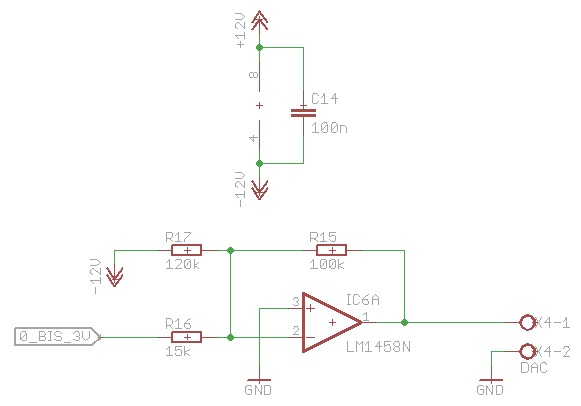

OP #2067333
muss mein Problem genauer erläutern.
Mit meiner Schaltung versuche ich aus den 0V bis 3V DAC-Ausgangsspannung
von meinem µC, eine Ausgangsspannung von -10V bis +10V zu erzeugen.
Damit auf dem Ausgang 0V anliegen, muss der DAC 1,5V rausgeben. Während
der Initialisierung des µC liegen aber auf dem 0V am DAC-Ausgang an. Das
hat zur Folge, dass im ersten Moment die vollen +10V am Ausgangs des
Summierers anliegen.
Dieses möchte ich irgendwie vermeiden. Der µC hat noch einen digitalen
Ausgang frei, so dass ich diesen nach der Initialisierung auf High legen
könnte um den OP (Summierer) zu "aktivieren".

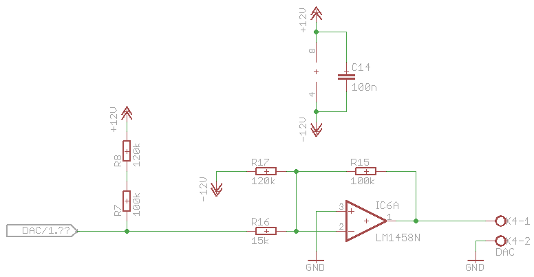

> Während der Initialisierung des µC liegen aber auf dem 0V am DAC-Ausgang
> an.
Ist das ein in den µC integrierter DAC? Dann hat der vermutlich auch ein
"Output Enable". Du könntest dann mit einem hochohmigen Spannungsteiler
den ADC-Ausgang auf 1,5 V ziehen, solange der DAC noch nicht
initialisiert (also hochohmig) ist.
Wenn du den DAC mit PWM machst, geht das genauso mit einem
Spannungsteiler.
Wenn es ein externer DAC ist, dann gibt es auch Typen, die nach dem
Einschalten auf 50% stehen, also in deinem Fall bei 1,5V.

OP #2067476
Ist ein µC mit DAC intern. Werde gleich mal gucken, ob es mit dem
Spannungsteiler funktioniert.

OP #2067914
So... Möchte euch allen für die schnelle Hilfe danken.
Der LT1218 war eine gute Idee, doch leider ist dieser für meine Zwecke
zu teuer.
Habe das Problem wie im Schaltplan gezeigt gelöst.
Johannes hatte Recht, solange der DAC noch nicht initialisiert, ist
dieser hochohmig. Habe ich leider nicht gewusst. Naja man lernt nie aus.
