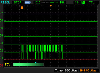

Also habe es getestet.
Wenn ich nun StartI2C2(), sind SCL und SDA auf Low ist also falsch.
Da müsste ich wohl noch mehr modifikationen machen....
Denke ich Programmiere dass mit den SWI2C() funktionen durch, dass
müsste ja auch gehen oder?
Da habe ich mit dem KO schon, das Write kommendo gemessen.
Da bin ich zumindest auf den richtigen Pins...
