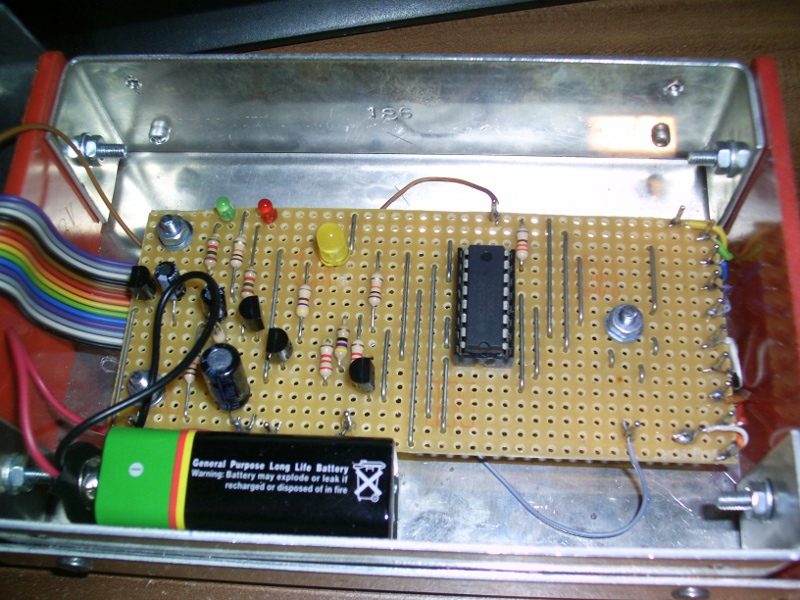

hab da mal was ähnliches gebaut...
mit
4 transis
10 widerstände
3 elkos
13 leds
1 MC14017BCP
1 taster
1 schalter
das ganze is 9V powered
dürfte nicht mehr als 8€ kosten...
schalter schaltet das ganze an
sobald taster gedrückt wird beginnen die 10 LEDs (0-9) an sich zu drehen
und enden auf einer "zufallszahl"
