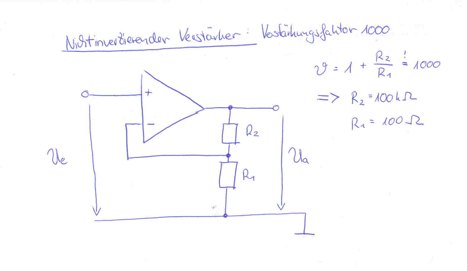

ich bin ein Neuling in Sachen Analogtechnik.
In einem kleinen Projekt möchte ich die Ausgangsspannung eines
Thermoelementes in den Bereich 0-10V verstärken.
Mit dem Thermoelement müssen Temperaturen im Bereich von 50 - 150 °C
gemessen werden können. Dies entspricht einer Ausgangsspannung von ca.
2,6 - 8 mV am Thermoelement. Zur Verstärkung hab ich, wie im Dateianhang
dargestellt, an eine nichtinvertierende Operationsverstärker
Grundschaltung gedacht mit den dargestellten Widerstandswerten.
Damit müsste ich doch dann eine Ausgangsspannung von ca. 2,6 - 8 V
erhalten.
Meine Frage ist nun. Bin ich auf dem richtigen Weg oder laufe ich in
eine grobe falsche Richtung.
Ist das Anbringen des Thermoelementes problematisch (hinsichtlich
Kompensation). Was für ein Operationsverstärker würde sich anbieten.
Für konstruktive Kritik oder Tipps wäre ich sehr dankbar. Eine für mich
passenden vorherigen Beitrag habe ich leider nicht gefunden.
Gruß Alex
Nicht wirklich.
Du solltest ein paar Baubeschreibungen lesen.
Zwar stimmt das Prinzip, aber du kennst noch nicht die Probleme.
Thermospannungen in der Schaltung selber, cold junction compensation,
passenden OpAmp verwenden für ausreichende Genauigkeit, Schwingen durch
Mitkopplung in so hoch verstärkenden Verstärkern, Probleme an den
Bereichsgrenzen.

Der standard-Operationsverstärker hat eine Eingangs-Offsetspannung von
einigen mV. Ohne Offset-Kompensation ist der Fehler des OpAmps größer
als das vom Thermoelement gelieferte Nutzsignal.
Man muss also einen Operationsverstärker heraussuchen, der sehr kleine
Eingangs-Offsetspannung hat. (eventuell reicht der OP07, wenn  man
einige Grad Messfehler toleriert)
Bei höheren Ansprüchen nimmt man sog. Chopper-Operationsverstärker.
Dazu kommt dann, dass auch der Anschluss der Thermolementdrähte am OpAmp
auch ein Thermoelement bildet. Die Schaltung oben misst nur eine
Temperaturdifferenz, nämlich die zwischen Element und Anschlüssen am
OpAmp. Man muss entweder die Anschlüsse am OpAmp auf definierte
Temperatur legen oder eine temperaturabhängige Korrekturspannung
erzeugen ( sog. aktive Vergleichsstelle)wenn  man auf wenige Grad genau
messen will.
Wenns mehr auf das Temperaturmessen ankommt als auf den Wunsch, das
Messen mit TElement zu lernen, sind fertige IC's z.B. von Analog-Devices
ein guter Weg.
AD liefert IC's, die die Vergleichsstelle gleich mitintegriert haben.

Es reicht nicht einen vorzüglichen, hochverstärkenden OPV zu haben, wenn
keine
Kaltstellenkompensation erfolgt. Warum?:
Angenommen, am Meßpunkt sind 25°C und am OPV-Anschluß sind auch 25°C,
dann
ist die Thermospnnung am OPV ==> 0V!!
Du mißt am OPV-Eingang nur dann die 25°C des Meßpunktes, bzw. die
entsprechende Thermospannung, wenn am OPV-Eingang 0°C wären. Deshalb
"Kaltstellenkompensation".
Das Thema ist aber viel zu weitläufig und komplex um es hier weiter
erläutern
zu können. Du findest alles im Netz.

Vielen Dank für die schnellen Antworten.
Da das Projekt doch etwas eilt, werde ich mich wohl in Richtung fertiges
IC bewegen.
@Peter danke für den Tipp.
@MaWin mir war schon bewusst, dass die cold junction compensation ein
Problem darstellt. Deswegen habe ich ja gefragt. Deswegen vielen Dank
für die Tipps und Links. Trotzdem ist es als Einsteiger oft nicht ganz
so einfach.
Gruß Alex
