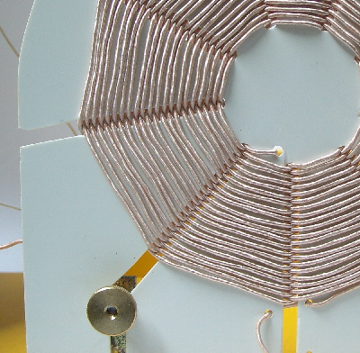

Warum Streukapazität klein halten?
> Oder ist nur, das man durch die erhöhte Streukapazität Schwingkreise
> nicht mehr auf hohe Frequenzen abstimmen kann?
Wenn du schon als Beispiel eine Spule zum Mittelwellen-Empfang im Bild
hast: genau das. Mit einer hohen Streukapazität hast du eine niedrige
Serienresonanzfrequenz die die höchste nutzbare Frequenz darstellt.

>Streukapazität
...ist der falsche Ausdruck, man spricht hier von parasitäre Kapazität.
Es gibt eine Streuinduktivität für gekoppelte Spulen/Übertrager
>Hat das Einfluß auf die Spulengüte?
Ja, denn mit steigender Windungszahl steigt die Güte, denn die
Induktivität steigt schneller mit der Windungszahl (quadratisch) als der
Verlust durch Leiterwiderstand (linear). Je kleiner die parasitäre
Kapazität, desto mehr Windungen kannst du realisieren ohne die
Selbstresonanz zu erreichen.

Eine ganz anschauliche Begruendung ist auch, wenn Du Dir vorstellst,
dass bei ausreichend hohen Frequenzen die Streukapazitaet (i.e.
Kapazitaet zwischen den einzelnen Windungen der Spule) die Spule
teilweise kurzschliesst und diese damit immer weniger wie eine ideale
Induktivitaet aussieht.
Die parasitären Kapazitäten zwischen einzelnen Windungen der Spule
führen nicht nur zu einem Absenken der maximalen Resonanzfrequenz. Das
wäre ja möglichweise noch hinnehmbar. Vielmehr verschalten die
parasitären Kapazitäten die Spule zu einem komplexen L/C-Netzwerk,
welches schlussendlich zu einer Verminderung der Güte des
Schwingkreises führt. Und genau das ist es worum es auch bei der
gezeigten Spule geht: Hohe Güte des Schwingkreises für maximale
Trennschärfe und Empfindlichkeit des Empfängers. Wenn ich das richtig
erkenne, wird für die Spule sogar HF-Litze benutzt.
>Vielmehr verschalten die parasitären Kapazitäten die Spule zu einem komplexen
>L/C-Netzwerk
Stimmt, der Verlustwiderstand wird durch die LC-Verschaltung quasi
hochtransformiert und verringert die Güte.

Proximityeffekt
Eine Windung erzeugt bei zu geringem Abstand einen Wirbelstrom in der
Nachbarwindung, falls ich das richtig verstanden habe.
