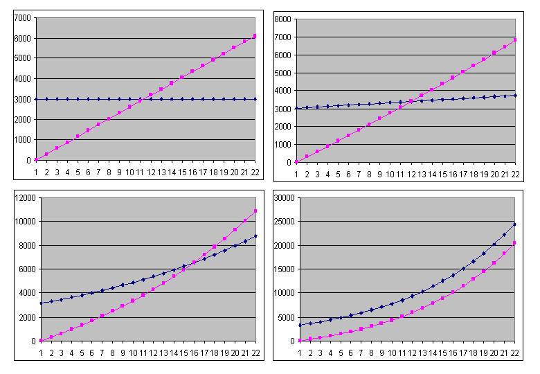

von Christoph H. (mc-entwickler)
Hier mal die Preisentwicklung der Solaranlagen
http://www.solarwirtschaft.eu/wp-content/uploads/2010/10/Preisentwicklung_Solaranlagen.jpg
Stimmt die Kurve nach euren Erfahrungen?

Anbei ein Bild mit Berechnungen was mit 3000 Euro bei 0, 1, 5 und 10 %
Zinsen passiert (blaue Kurve). Zum Vergleich ist die Entwicklung
aufgetragen, die sich bei 290 Euro pro Jahr (natürlich auch inkl. der
Zinsen) ergeben. Man sieht: Statt sein Festgeld mit 1 oder 2 % vor sich
hindümpeln zu lassen, rentiert sich in der aktuellen Niedrigzinsphase
eine Anlage schon nach deutlich unter 20 Jahren.
Wohin die Zinsen gehen ist natürlich Spekulation. Wer das Ding nach 20
Jahren amortisiert haben will, muss mit 7% Zinsen rechnen. Mit 10%
Zinsen rechnet sich das Ding übrigens selbst nach 100 Jahren nicht...
