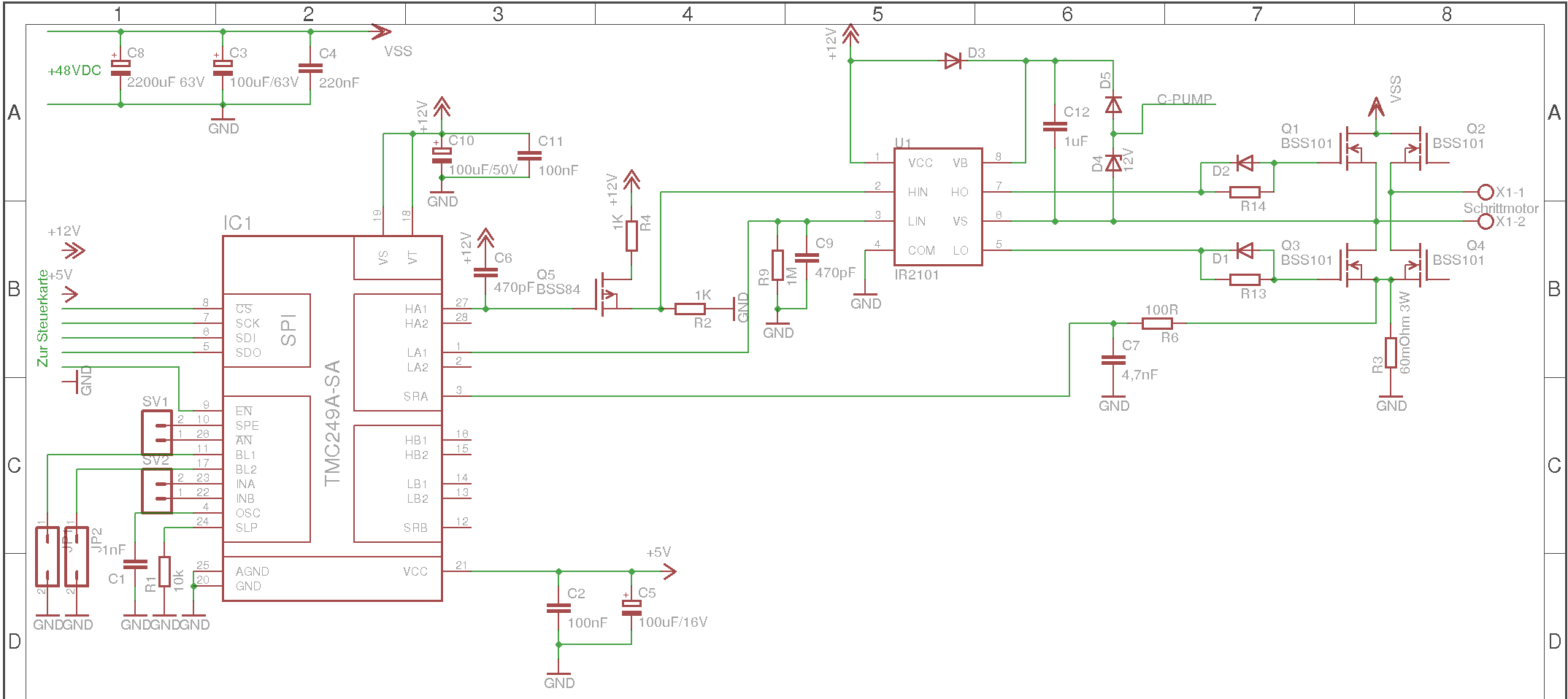

Ich würde mit diesen ICs gerne 3 Schrittmotoren ansteuern, welche für
eine CNC-Maschine benutzt werden könnten (brauche es eigentlich nicht,
geht mir mehr um den Lerneffekt / Spass).
Ich frag mich jetzt beim Verfassen des Beitrages allerdings gerade, ob
man auch alle drei Treiber-ICs exakt gleichzeitig auf eine Position
fahren lassen kann?! Die Steuerbefehle richten sich jeweils ja nur an
einen einzelnen Motor wenn ich das richtig erkannt habe...oder geht man
da wohl einfach davon aus dass die Verzögerung bei nacheinanderfolgenden
Befehlen vernachlässigbar klein ist?

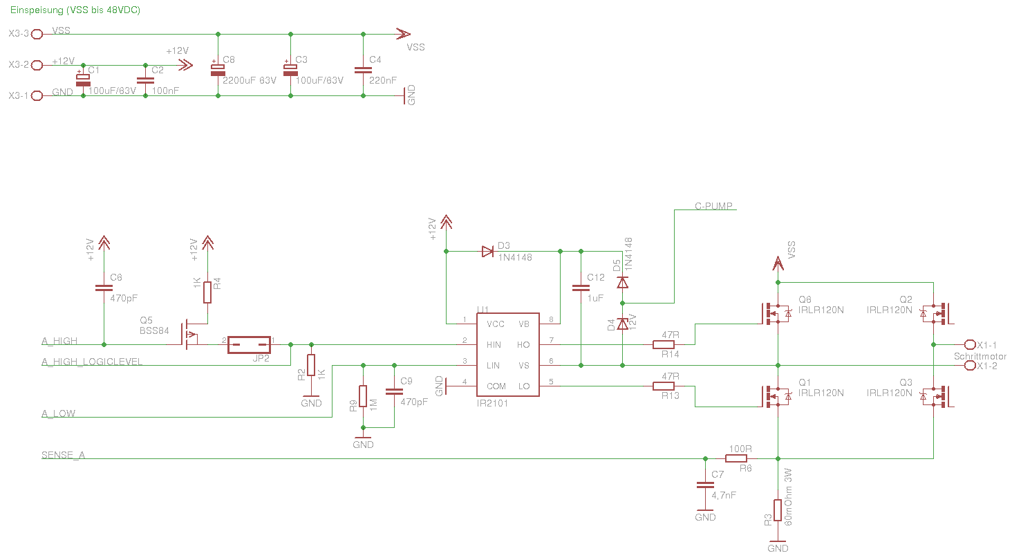

Was mir momentan aber am meisten Mühe bereitet ist die Auswahl der
Mosfets. Um eine vernünftige Wahl zu treffen habe ich leider zu wenig
Erfahrung in diesem Bereich.
Am liebsten wären mir 2 Mosfets in einem Gehäuse um Platz auf der
Platine zu sparen. SMD oder bedrahtet spielt eigentlich keine grosse
Rolle, SMD wäre mir aber fast ein bisschen lieber.
Sehr wichtig wäre aber dass ich die Mosfets auf Conrad.ch bekomme!
-> Bitte keine Links zur deutschen Conrad-Seite ;-)
Also wenn ich das richtig verstanden habe sind folgende Eigenschaften
wichtig:
Spannung VDSS >= 30V (die Motoren sollen mit 24V betrieben werden)
"Total gate charge": max. 10nC (verstehe ich nicht, muss ich mich
erstmal informieren...)
Strom ID: mind. 4A (es sollen bis 4A Schrittmotoren betrieben werden
können)
Aus dem Datenblatt vom TMC249 konnte ich noch folgende Werte entnehmen,
aber ob da noch wichtige Informationen für die Wahl der Mosfets
enthalten sind kann ich nicht feststellen:
gate drive current low side switch ON: 25mA
gate drive current low side switch OFF: -25mA
gate drive current high side switch ON: -25mA
gate drive current high side switch OFF: 30mA
Gate drive Voltage high side ON: 24V - 6V = 18V
Gate drive Voltage low side ON: 6V
Gate drive Voltage high side OFF: 24V - 0V = 24V
Gate drive Voltage low side OFF: 0V
Gate driver clamping voltage: 16V ??
Gate driver inverse clamping voltage: -0,8V??

von Philipp (Gast)
du brauchst Mosfets mit id >>4A. sie dürfen aber keine zu große
kapazität haben. du bracuhst n kanal fets, die mit 6v gatespannung
auskommen. u brauchst p-kanal fets, die mit -6v gatespannung auskommen
(beides sozusagen logiclevel) nimm mal die parametersuche von irf oder
ähnliches
von Gelöscht (kami89)
OK, jetzt habe ich sogar verstanden dass die P-Kanal FETs ja keine
negative Spannung brauchen, sondern nur bezogen auf die 24V die Minus 6
Volt^^
Macht irgendwie ja auch SInn... xD
Also die Auswahlhilfe von IRF hab ich gefunden und mal benutzt, aber die
Vielfalt erschlägt mich trotzdem noch :( Und das Problem ist halt noch
dass ich mich mit Typen begnügen muss, die bei Conrad erhältlich sind.
Von den P-Kanal FETs gibts jedoch nicht allzu viele bei Conrad, ich habe
mal die Datenblätter aller in Frage kommenden Typen angeschaut, jedoch
ist bei allen die Gate-Kapazität grösser als 10nC :(

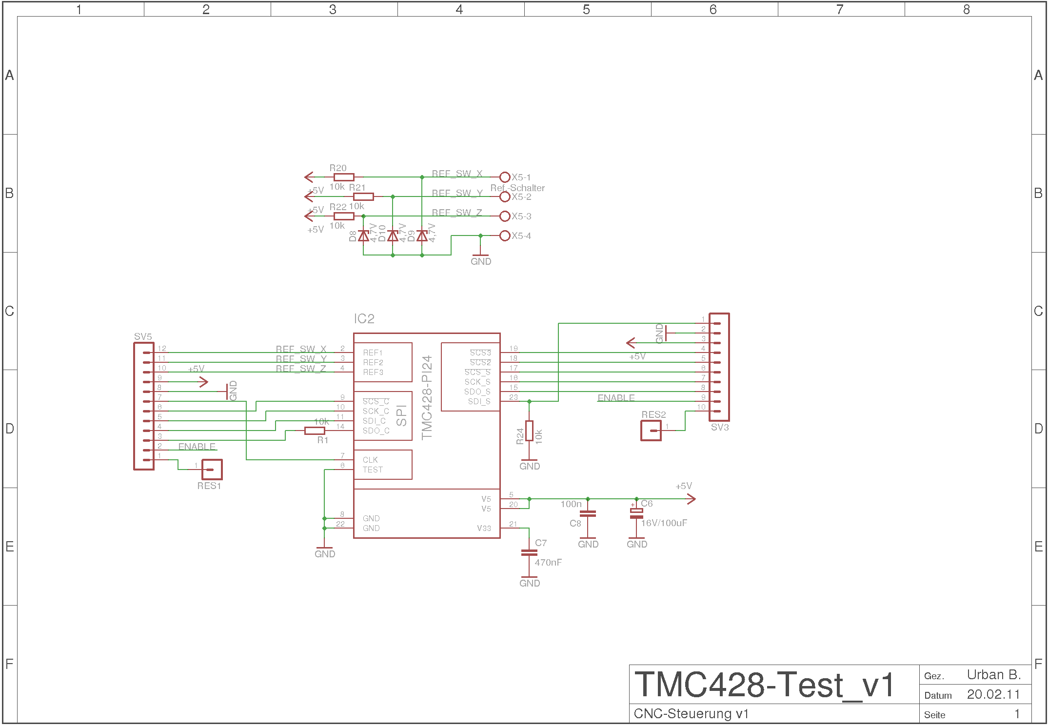

von Thorsten O. (Firma: mechapro GmbH) (ostermann) Benutzerseite
Hallo Urban!
Absolut Bahnsynchron wirst du die Bewegungen mit dem TMC428 nicht
hinbekommen. Die Frage ist, wie groß die Abweichungen in der Praxis sind
und ob das bei einer Hobby-Fräse überhaupt relevant ist.
Viel wichtiger ist aber die Frage, ob du dir zutraust, die Software
selbst zu schreiben. Speziell für CNC gibt es ja eine ganze Reihe an
Programmen, teilweise auch Lösungen, die professionellen Ansprüchen
gerecht werden, und nicht die Welt kosten. Die arbeiten aber alle mit
Takt-Richtungssignalen. Selbst wenn ein USB-Controller im Spiel ist,
kommt am Ende immer Takt-/Richtung raus. Diese Programme könntest du
nicht verwenden, wenn du den TMC428 einsetzen willst.

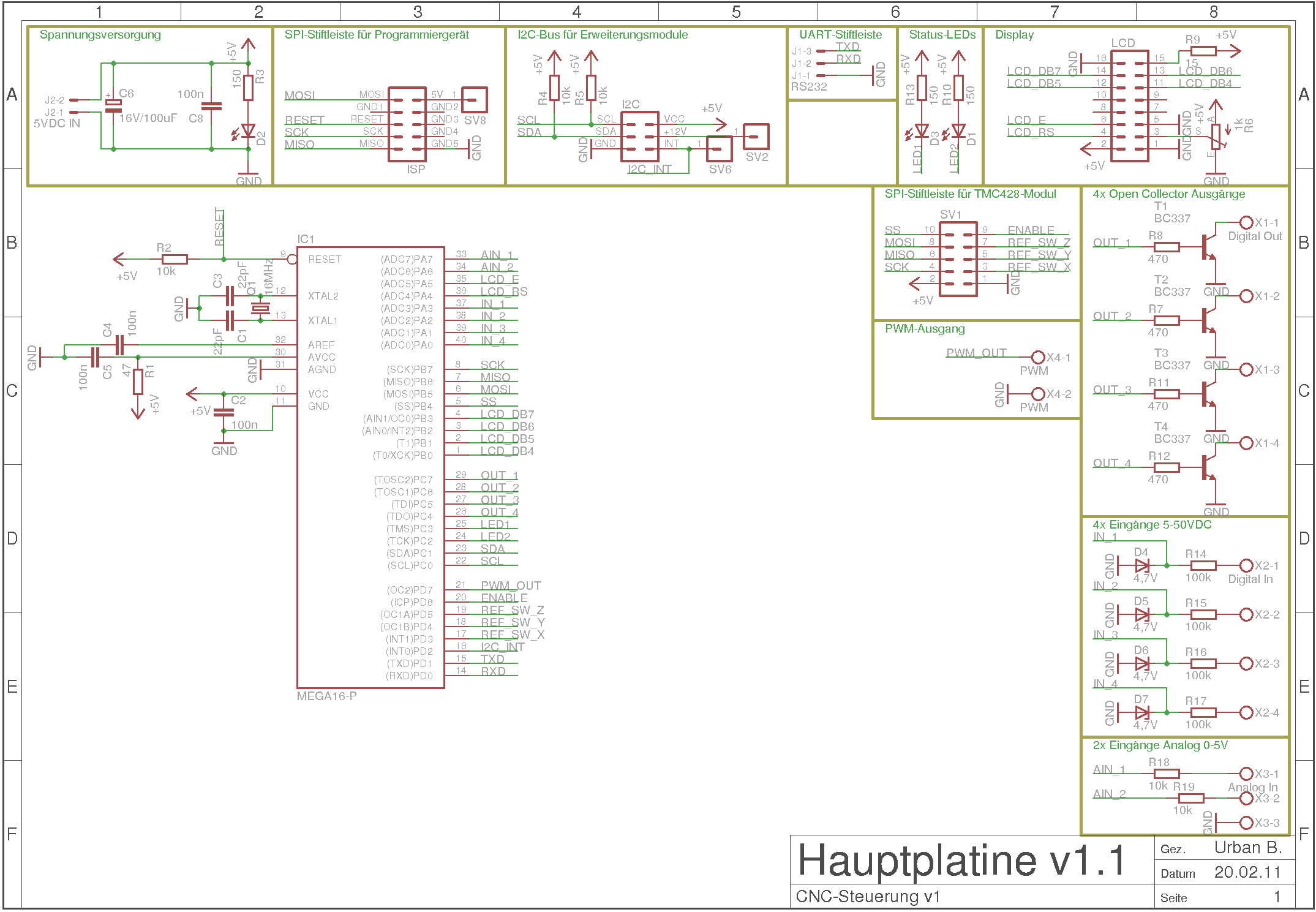

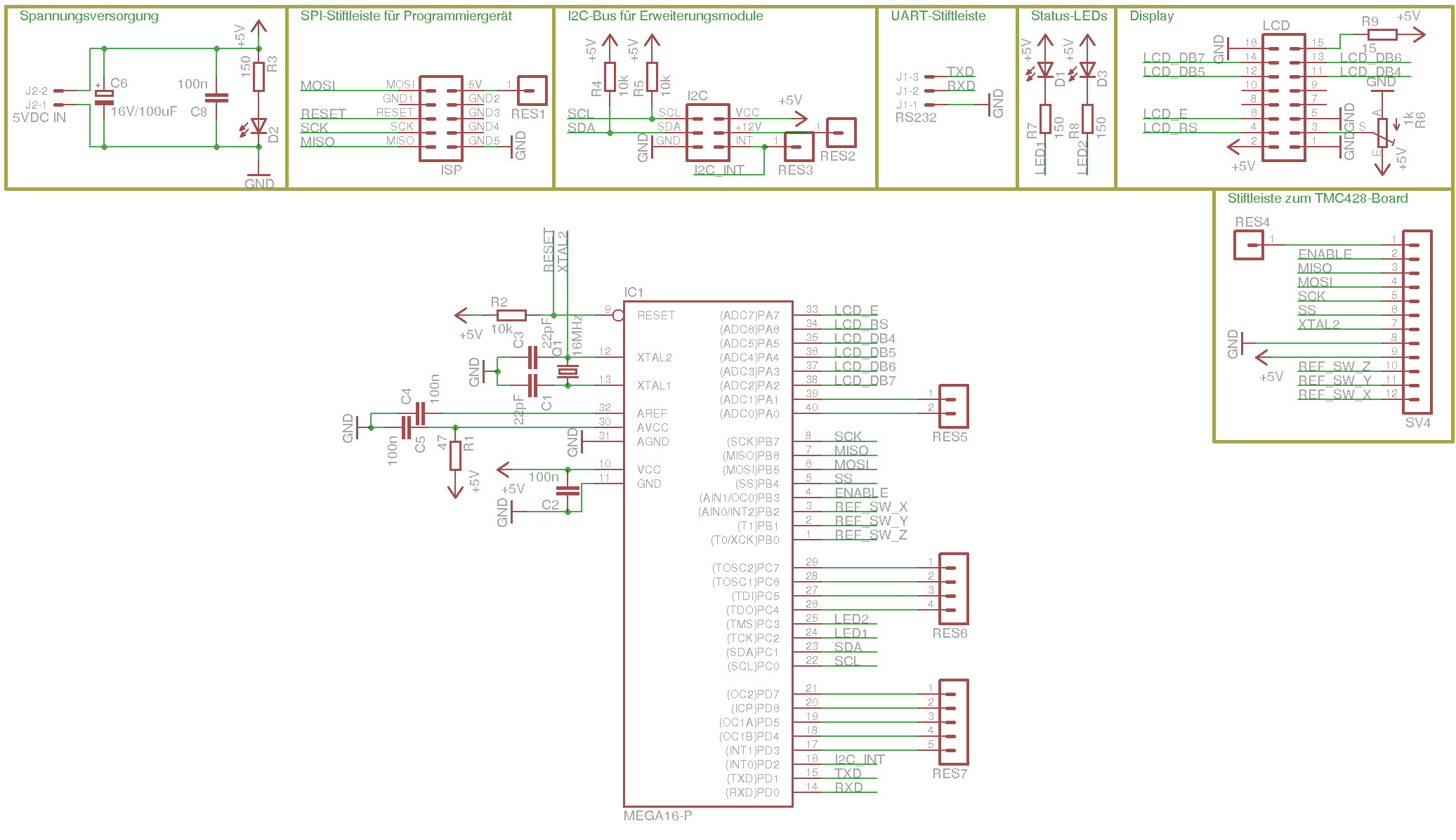

von Urban B. (Gast)
Also ich stelle mir das so vor:
Das Fräsprogramm liegt als G-Code vor. Ein Programm, welches ich selber
schreiben werde, liest den G-Code ein und wertet diesen aus. Wie schon
erwähnt muss das Programm natürlich noch viele weitere Funktionen
bieten. Beim Abarbeiten des Fräsprogramms sendet das Programm per RS232
(USB-UART) möglichst stark vereinfachte Befehle an einen AVR.
Der AVR steuert dann die Relais, usw an, und sendet die Motorenbefehle
per SPI an den TMC428.
Das Programmieren traue ich mir schon zu, vorallem hab ich ja genügend
Zeit weil ich die gesamte Steuerung vorläufig nur als Lernprojekt
bearbeite. Falls es dann mal praxistauglich wird, würde ich es an meiner
aktuellen CNC-Fräse (Mach3, Takt/Richtung per LPT) verbauen, damit ich
es genau auf meine Bedürfnisse massschneidern kann.
Hallo BKone,
Den Link kenne ich bereits, allerdings ist das nicht so das was ich mir
vorstelle. Dort sendet man ja per Konsole den G-Code an den uC, und der
übernimmt dann den ganzen Rest wenn ich das richtig verstanden habe.
Ich will aber so viel Arbeit wie nur möglich vom PC erledigen lassen.
Das Programm muss natürlich eine schöne grafische Oberfläche haben,
ähnlich wie Mach3. So Sachen wie Werkzeugverwaltung, Verschiedene
Nullpunkte, Einrichthilfen usw. sind dann nur noch reine PC-Software,
die man am Anfang ruhig weglassen kann.
Ich würde also gerne die Hardware so schlank wie möglich halten. Und
ausserdem Modular aufbauen, also I2C vom Hauptboard zur Verfügung
stellen usw.
Wenn die Hardware steht, beginne ich mit der PC-Software und dem
uC-proggen. Bei diesem Projekt kann man sehr schön mit einer winzigen
Grundfunktion anfangen (Befehl "Fahre auf XYZ"), und nach und nach
erweitern. Irgendwann hat man dann (hoffentlich) alle Funktionen
vorhanden um damit produktiv arbeiten zu können.
Mit der schlanken Hardware will ich ausserdem verhindern dass man häufig
ein neues Programm auf den uC übertragen muss. Eine Änderung an einem
PC-Programm ist da viel weniger aufwändig, und ausserdem ist man bei
einem PC-Programm viel flexibler als bei einem uC-Programm.
Dass LPT in der heutigen Zeit nicht mehr so der Renner ist finde ich
eben auch. Mit USB kann man auch ohne Probleme mit einem Notebook die
CNC ansteuern, was bei LPT nicht der Fall ist.
Aber wie schon erwähnt ist das ganze erstmal nur ein Lernprojekt, also
falls es scheitern sollte wäre das halb so wild. Und wenn es klappt wäre
ich überglücklich :D Aber ich würde meinen mit genügend Zeit sollte das
schon machbar sein.

Nur bei den Mosfets hänge ich immernoch :( Habe noch auf der Seite
www.distrelec.ch gesucht, aber doppelte Mosfets in einem Gehäuse scheint
es da auch keine geeigneten zu geben.
Ich bin mir aber auch nicht ganz sicher ob ich die Datenblätter richtig
auswerte. Ich gehe so vor:
-> Vdss muss >= 30V sein
-> Beim Diagramm Id/Vgs muss bei Vgs=6V Id>=4A sein
-> Beim Diagramm Vgs/Qg muss bei Vgs=6V Qg<=10nC sein
Wenn das alles erfüllt ist würde ich den Mosfet als geeignet ansehen.
Nun sind aber die Diagramme jeweils auf eine Bestimmte Vds oder Id
ausgelegt, was ist wenn die bei meinem Projekt aber andere Grössen
aufweisen? Wie kann ich dann ermitteln ob der Mosfet geeignet ist?
Gruss Urban
So, hab jetzt mal nach einzelnen Mosfets gesucht, zuerst mal nur P-Kanal
da diese wohl schwieriger zu finden sind.
Bei Conrad hab ich nur einen SMD-Mosfet gefunden den ich für geeignet
halten würde, und das wäre folgender:
http://www.conrad.ch/goto.php?artikel=162699
Link zum Datenblatt:
http://www.produktinfo.conrad.com/datenblaetter/150000-174999/162699-da-01-en-IRFR_9024N.pdf
Bei Distrelec.ch hab ich ein paar gefunden, aber ich bin mir einfach
nicht so sicher ob die passen. Was meint ihr zu diesem:
https://www.distrelec.ch/ishop/Datasheets/ilIRFR-IRFU9024N_E.pdf ?

von Urban B. (Gast)
Ich hab in der Zwischenzeit mal mit dem Schaltplan für die uC-Platine
angefangen. Verwendet habe ich einen ATMega16.
Es stehen je 4 Digitale Ein- und Ausgänge, Zwei Analoge Eingänge und ein
PWM-Ausgang zur Verfügung. Für Erweiterungskarten ist eine
I2C-Stiftleiste eingeplant. Zum TMC428-Board gehts über eine 10-Polige
Stiftleiste.
Habt ihr noch Verbesserungsvorschläge, oder andere Tipps?
Die Signale der Referenzschalter kommen ja eigentlich auf den TMC428,
ich hab sie sicherheitshalber aber noch auf den uC gezogen. Das
erleichtert das Programmieren und entlastet die SPI-Schnittstelle...
Beim TMC428 bin ich noch am überlegen wie ich da einen Takt erzeugen
muss. In den Beispielschemas ist immer der Takt vom uC mit dem TMC428
verbunden, das will ich aber nicht so machen. Nur schon wegen der eher
längeren Leitungslänge zwischen uC und TMC428, da diese auf separate
Platinen kommen.
Und bei den Mosfets bin ich immenoch am hängen. Wäre echt froh wenn mir
da noch jemand Tipps geben könnte.
Gruss Urban

Ich habe jetzt mal angefangen das Schema für eine Halbbrücke zu
zeichnen. Da ist allerdings nicht wirklich mehr drin als in der
Beispielschaltung aus dem Datenblatt vom TMC249...
Ich strebe nun wirklich an, die Schrittmotoren mit 48V zu betreiben. Für
die Ansteuerung der Mosfets wären noch 12V, und für den Mikrocontroller
5V vorhanden.
Nun wäre da wieder die Wahl der Mosfets...glücklicherweise braucht es
mit dem IR2101 ja nur noch N-Kanal Mosfets :D Wie sieht es aber mit der
Gate-Kapazität aus, muss die immernoch so klein (<10nC) sein wie wenn er
direkt am TMC249 hängen würde? Oder ist der IR2101 stärker und kann die
Kapazität schneller umladen? Was meint ihr zu diesem Mosfet:
http://www.produktinfo.conrad.com/datenblaetter/150000-174999/162845-da-01-en-IRLR_120N.pdf
Gruss Urban
EDIT: fast vergessen ;) Im Schaltplan wo "C-PUMP" steht müssen doch,
wenn ich das richtig verstanden habe, Dauerhaft 12V mehr als VSS
anliegen, also bei 48V VSS wären das 60V. Stimmt das? Ev. könnte man ja
auch statt einer Charge-Pump vom Netzteil eine entsprechende Spannung
zur Verfügung stellen, das würde auch gehen oder? Wie die Charge-Pump im
Datenblatt vom TMC249 funktionieren soll ist mir immernoch ein Rätsel,
die müsste doch mit den 50V Versorgt werden und nicht mit 12V oder?
...hier noch das Schema das ich vergessen habe anzuhängen... ;)
Hätte nicht gedacht dass das Thema hier so wenige interessiert ;-(
Naja, ich schreib trotzdem mal weiter rein, in der Hoffnung dass doch
noch eine richtige Diskussion entsteht...
Also ich habe die Platinen nun noch stärker modular geplant. Es soll
folgende Platinen geben:
1: Hauptplatine mit Mega16 (viele Reserve-Pins auf Stiftleisten)
2: Platine mit TMC428
3: 3xPlatinen mit TMC249
4: 3xPlatinen mit Mosfets/Treiber
Die Platinen 1 und 2 werden über Stift-/Buchsenleisten verbunden, die
Platinen 2 mit 3 über Flachbandkabel und die Platinen 3 und 4 wieder
über Stift-/Buchsenleisten.
Im Anhang mal die Schaltpläne von Platine 1 und 2.
Das sind erstmal aber nur Experimentierplatinen, also Prototypen wo man
gut mal was abändern, ergänzen usw. kann.
Tipps für die Mosfet-Ansteuerung sind natürlich immenoch herzlich
willkommen :-)
Gruss
Urban
Je länger ich mich mit den Trinamic-ICs beschäftige, desto weniger
sympathisch finde ich sie :(
Was mir einfach überhaupt nicht gefällt, ist die Tatsache dass man nicht
EXAKT synchron drei verschiedene Positionen anfahren kann. Auch wenn man
es wahrscheinlich einigermassen synchron hinbringen würde, gefällt es
mir einfach nicht so richtig.
Weil das ganze ja eher als Lernprojekt/Zeitvertreib gedacht ist, dachte
ich es würde nicht schaden mal selbst mit der Ansteuerung eines
Schrittmotors zu rumexperimentieren. Soll heissen, die Ansteuerung der
Mosfets selbst zu übernehmen.
Bitte schreibt mir jetzt nicht "das kriegt man nie so gut hin wie die
TMC249" oder "damit fackelst du nur mosfets ab" ;-)
Ich finde, bei einem Lernprojekt mit etwas "try and error" dürfen ruhig
ein paar Bauteile abrauchen...
Nun würde ich gerne mal eine Platine mit den Mosfets und deren Treiber
erstellen, um damit dann die Versuche machen zu können.
Ich habe mal ein Schema angehängt und wäre sehr froh wenn ihr da mal
drüberschauen könntet. Auch ob alle Bauteile passen bin ich mir nicht so
sicher. Die Ladungspumpe soll nicht auf diese Platine kommen. Die
Eingänge des Treibers sollen wahlweise mit einem TMC249 oder auch direkt
mit einem uC (5V) angesteuert werden können, weshalb bei der Highside
ein Jumper drin ist.
Was meint ihr?
Gruss Urban

das ist auch meine Konfiguration, bei der ich auf einer 1/2 Europakarte
einen Mega168 (DIP), einen LTC 1661 zum einstellen des Motorstroms,
einen 25LC512 als Konfigurationsspeicher, einen TMC249 und eine
H-Bruecke aus vier SI4539AD (bis max 3.4 A, wie im Datenblatt vom
TMC249) plaziert habe.
Das ganze kann (zur Zeit) ueber die RS232-Schnittstelle des AVR mit
wenigen Befehlen konfiguriert und gesteuert werden. Es gibt zwei weitere
Leitungen, ueber die ein Takt/Richtungs Eingang realisiert werden soll.
Der AVR hat noch einen freien I2C-Bus und die restlichen vier AD
Kanaele, die derzeit als Schaltereingaenge verwendet werden sollen.
Das (kritische) Layout von TMC und H-Bruecke inklusive Shunts wurde sehr
von einem Evalboard fuer den TMC428/236/249 inspiriert.

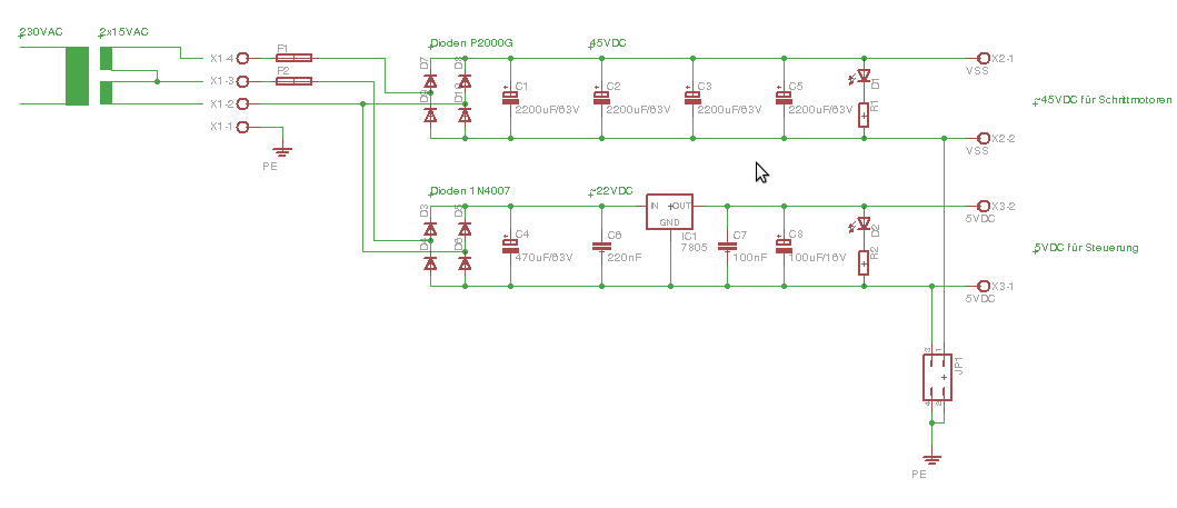

So, heute kann ich wiedermal an der Schrittmotorsteuerung arbeiten.
Vor allem die Stromversorgung will ich mal fertigstellen.
Ich habe mal eine Schaltung angehängt.
Als Trafo habe ich einen Ringkern 230V/2x15V 300VA. Die beiden
Wicklungen schalte ich in Serie um die Schrittmotoren mit
gleichgerichteten 30VAC zu versorgen. Die Mitte (15VAC) zapfe ich
ausserdem noch an, um die Logik zu versorgen (5VDC).
Bei einigen Sachen bin ich mir aber noch etwas unsicher.
1.
Die beiden GND-Leitungen kann ich ohne weiteres einfach an Erde
schliessen oder? Würde schon gerne Erdpotential auf Masse haben. (Habe
mal ein Jumper eingezeichnet um es ohne Umlöterei ausprobieren zu
können)
2.
Wenn mein Schrittmotor ein Spulenstrom von 3A hat, dann könnte meine
Steuerung bei Stillstand bis zu 6A verbrauchen oder (Wenn der Rotor in
einer Zwischenposition ist, also beide Spulen aktiv)? Oder schaut da der
L297 dass bei einem Zwischenschritt der Strom auf beide Spulen verteilt
wird?
3.
Wie soll ich die Kondensatoren verteilen? Bei 3A-Motoren 3'000uF
(6'000uF?) auf die Treiberplatine und bei der Stromversorgung gar keine
Elkos? Oder etwas weniger Kapazität auf die Treiberplatinen, aber dafür
viele uF in die Stromversorgung?
4.
Muss ich sehr auf die Masseführung achten, damit die 5V für die Logik
nicht plötzlich zu gross oder zu klein werden? Ich habe mal ein
Überischts-Schaltplan angehängt und eine Masseschlaufe markiert. Ich bin
da sehr unerfahren mit etwas höheren Strömen und wäre froh wenn da
jemand sagen könnte ob ich da speziell auf etwas achten muss.
freundliche Grüsse
Urban

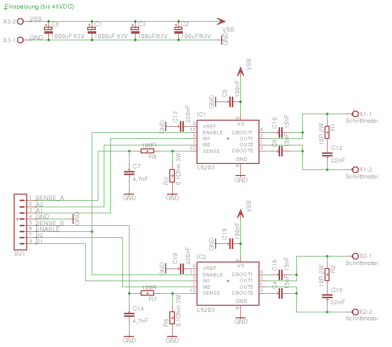

Die Schaltung ist exakt so wie im Anhang aufgebaut. Ich wäre sehr
dankbar für alle Tipps.
Freundliche Grüsse
Urban
Du hast ein Problem: Wenn dein Motor abgebremst werden soll, arbeitet er
kurzzeitig generatorisch. Dabei wird Strom in den "Zwischenkreis" also
die Sekundärseite des Trafos eingespeist. Die Spannung an den
Kondensatoren steigt an und die knappe Reserve, die du bei 48V beim
L6203 noch hast reicht nicht aus. Da kommst du kurzzeitig über die
Maximalspannung und dann rummst es.
Abhilfe: Mehr Spannugnsreserve vorsehen. Ich würde bei 48V schon
mindestens auf 63V gehen. Also auch 63V ELKOs vorsehen.
Oder: Höhere Kapazität verbauen, dann steigt die Spannung nicht so
stark. Allerdings ist das nicht gut für den Trafo
Oder: Bremschopper einbauen, der den Generatorstrom beim Abbremsen
verheizt
Oder: Leistungs-Z-Diode (Z-Diode + Transistor) einbauen, die alles über
50V killt.
