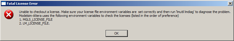

Das Programm deiner Wahl heißt "ModelSim-Altera Starter Edition". Kann
sein, dass Du aus versehen "ModelSim-Altera" installiert hast. Wenn ja,
dann weg damit und die Starter-Edition installiert. Und dann das
Tutorial über ModelSim lesen, dann sollte die Richtung stimmen.

Danke erstmal für eure Unterstützung. Ich habe mir nun "ModelSim-Altera
6.6c (Quartus II 10.1) Starter Edition" heruntergeladen und folglich
auch installiert. Das mit dem zeitlichen SIgnalverlauf anzeigen lassen
funktioniert nicht. Was müsste ich da zuvor noch in ModelSim
konfigurieren?
