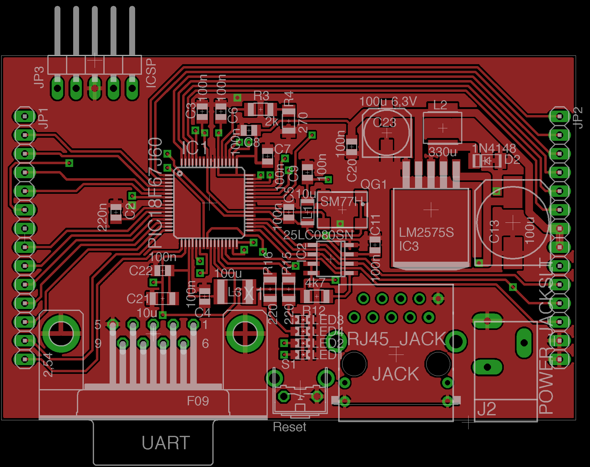

Schönen Abend!

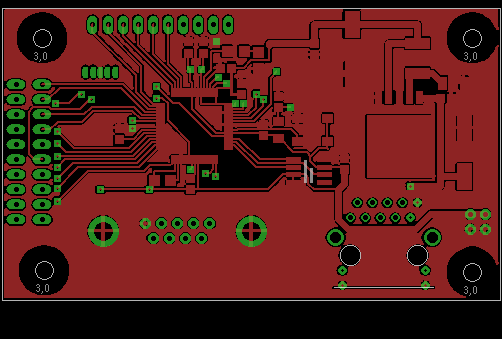

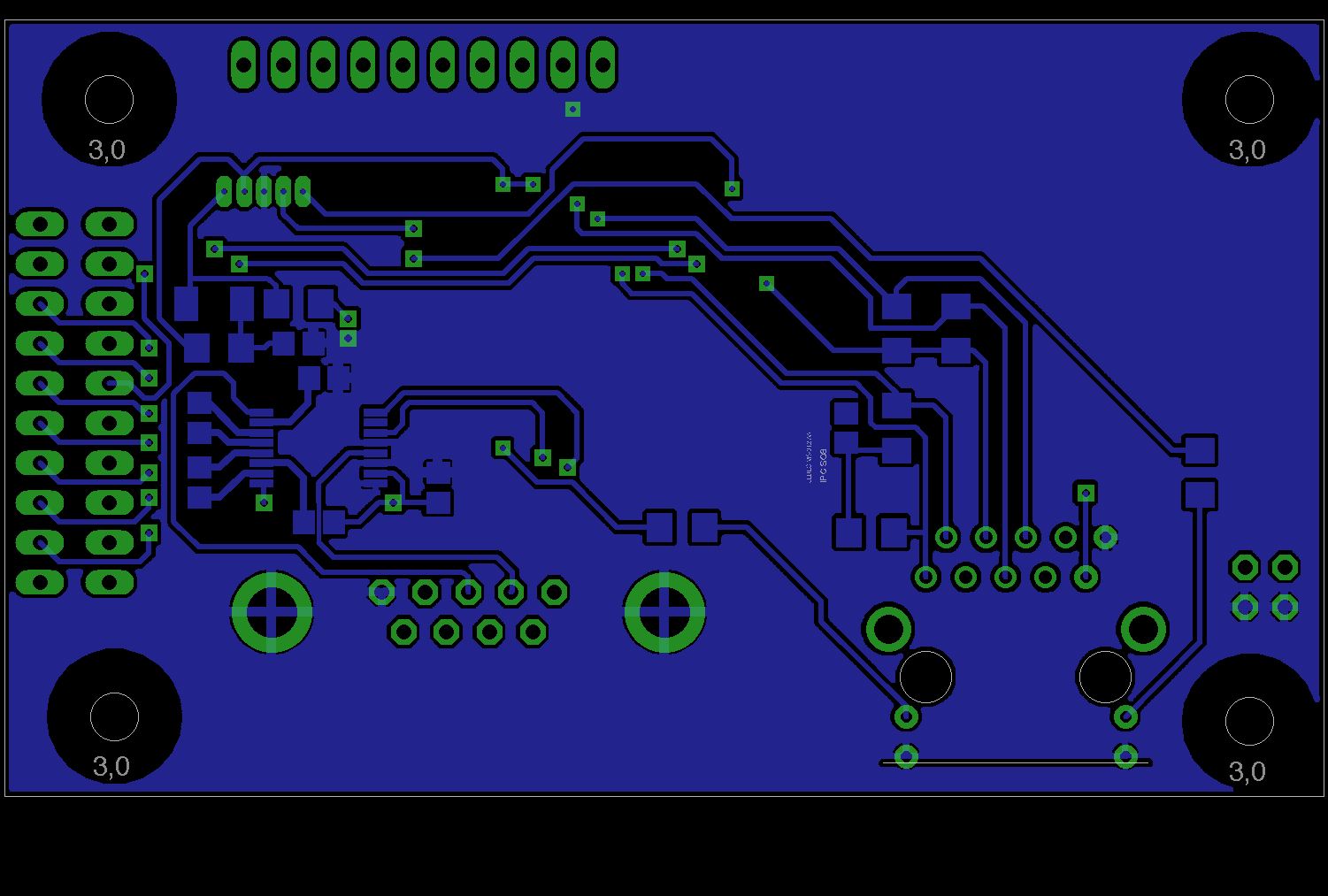

Nachdem mir in meinem anderen Thread geraten wurde meinen Webserver
gleich mit dem 18F67J60 zu machen habe ich das mal gemacht. Könnt ihr
bitte mal drüberschaun? Ich habe den Schaltplan, Top und Bottom Layer
angehängt. Worauf muss ich achten beim Layout?
Ich möchte das als eine Art "Motherboard" verwenden. Es soll auf eine
andere Platine drauf gesteckt werden können welche dann die eigentliche
Peripherie enthält wie Relais, Triacs, Sensoren.
Bitte um Ratschläge sofern es welche gibt.
BG
Andreas

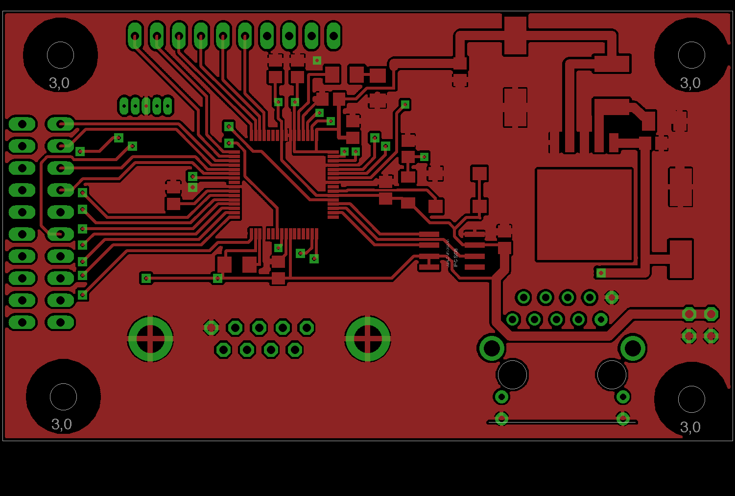

von Andreas R. (blackpuma)
Ich habe gerade gesehen das die Layouts nicht viel zu erkennen ist.
Jetzt nochmal mit höherer Auflösung.
BG
Andreas

von Frank K. (fchk)
c2 an vddcore: 10u Keramik 1206 X7R
AVDD: 10u || 100n + Ferrit
Widerstände R7-R10: Wert falsch! 49R9
LED Vorwiderstände: Ich weiß nicht, was DU für eine Buchse verwendest,
aber 2k für R5 und R6 sind zu viel. Bei mir sinds 200 Ohm.
Dann: Du weißt, dass RB und RC die Ports mit der höchsten
Treiberleistung sind? Ich habe deswegen bei meinen Designs das EEPROM
auf RE gehängt und verwende Microwire-EEPROMs, weil das Layout dort
günstiger ist (alle Signale an einer Seite).
Power-Over-Ethernet arbeitet normal mit 48V wegen der Leitungsverluste.
Das ist so das, was mir dazu jetzt auf die Schnelle einfällt.
fchk

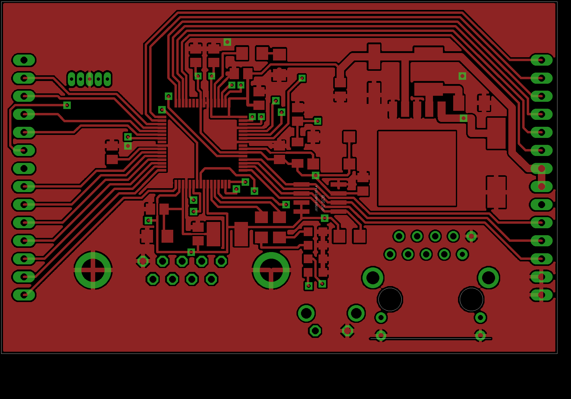

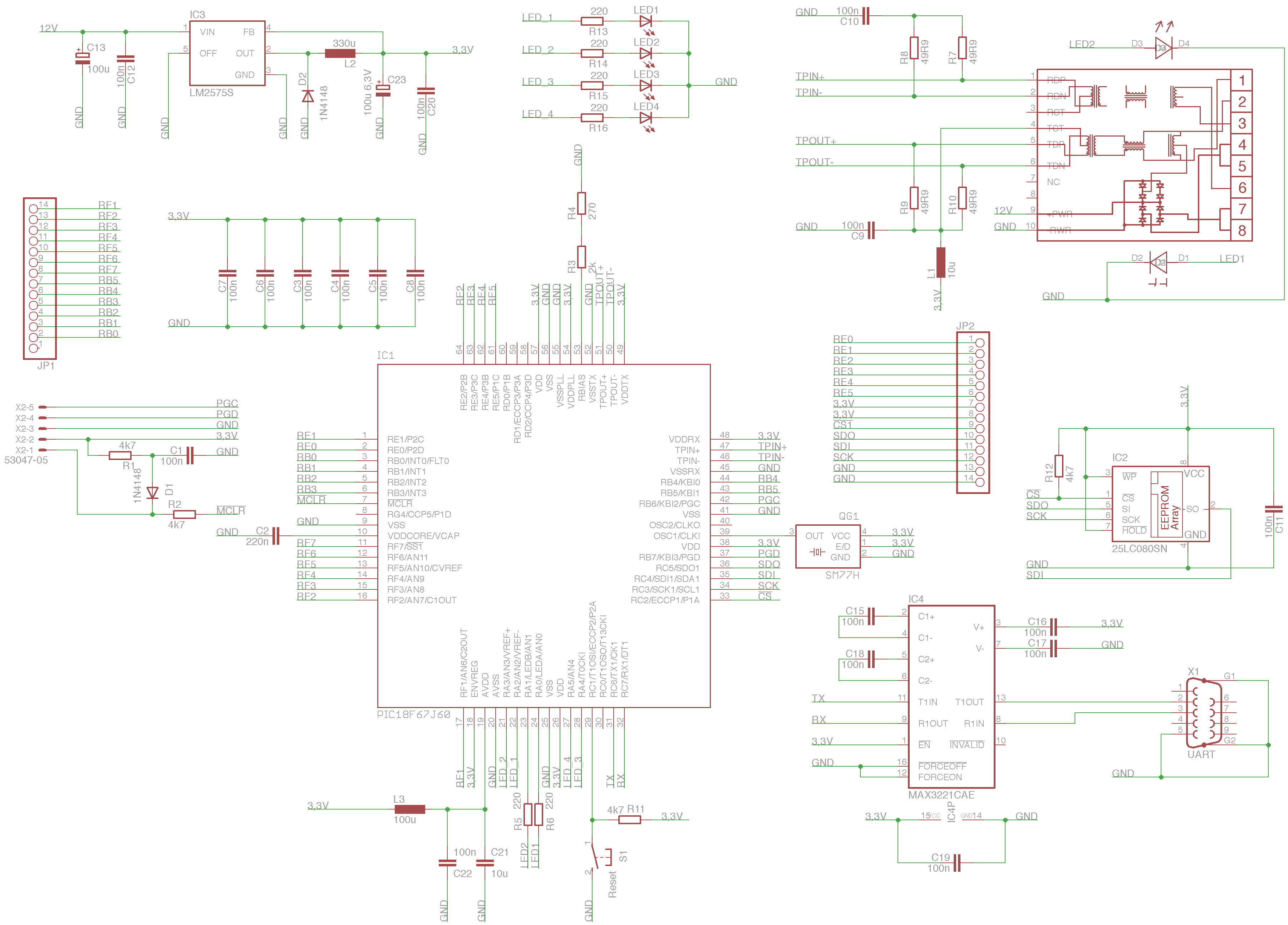

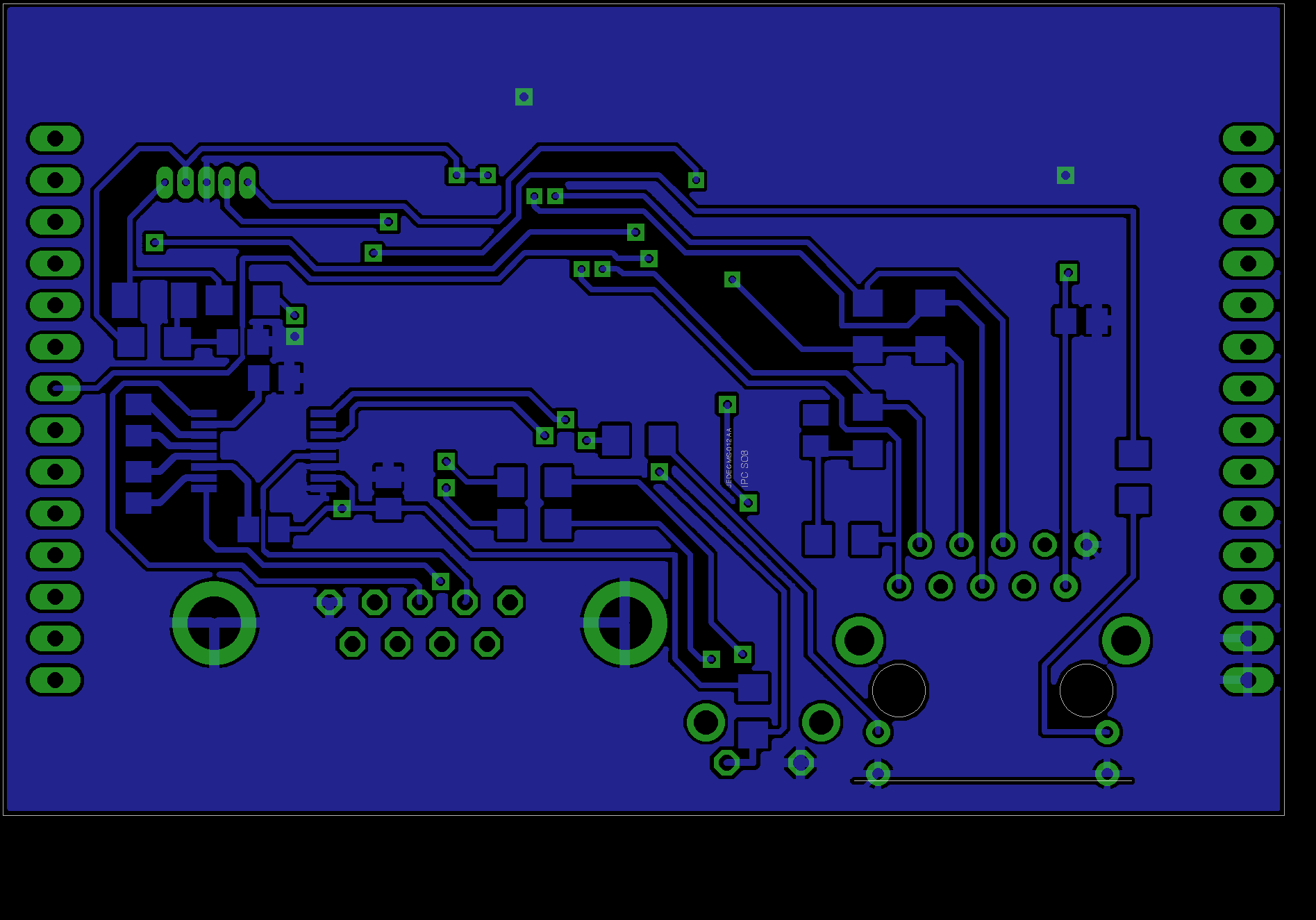

Schönen Abend!
Ich habe die Bauteilwerte angepasst und die zusätzlichen Bauteile
eingebaut wie von dir Frank vorgeschlagen.
Ich habe die Ports herausgeführt weil sie vom Routing am einfachsten zu
führen waren.
Ich habe jetzt noch einen Taster angeschlossen an RC1, 4 LEDs hängen
noch dran an PortA. Dann habe ich noch die 3 Ports und sie SPI Leitungen
auf 2 Stiftleisten herausgeführt.
Im Anhang der neue Schaltplan und die beiden Layer.
BG
Andreas
Hallo!
Den RJ45 Jack habe ich selber gemacht. Ist aber noch nicht ganz ok so.
Ein 25LC1024 ist schon drauf.
An folgendem arbeite ich gerade noch:
* MicroSD Kartenhalter. Hat schon seinen Platz.
* Power Jack fals kein PoE vorhanden ist.
Bin für weitere Vorschläge offen. Aber auf der Größe ist bald kein Platz
mehr!
BG
Andreas

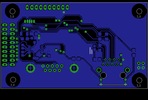

Schönen Abend!
So. MicroSD Halter ist drauf und Power Jack auch. Im Anhang die beiden
Layer mal mit Bauteilen.
Muss nur noch die 1206er Widerstände durch 0805er austauschen.
Ich denke das nächste wird sein die Platine fertigen zu lassen. Ich
hätte es ja selber versucht aber ich habe keinen Drucker der mir das
Layout so fein ausdrucken kann. Wo kann ich diese Platine fertigen
lassen. Ich habe mit Platinenbelichter angesehen. Der Preis ist OK aber
der macht keine Durchkontaktierungen. Zur Not muss ich die selber löten.
Ich werde für den Prototypen auch mal die Bauteile bestellen. Muss noch
vergleichen Farnell mit Mouser. Wo kann ich sonst noch nachsehen?
Digikey od. RS? Bevor die Frage aufkommt... Ja ich kann dort bestellen!
g
BG
Andreas
von Frank K. (fchk)
Andreas Riegebauer schrieb:
> Schönen Abend!
C2 muss 10u sein.
fchk
von Frank K. (fchk)
Noch etwas: Deine LEDs werden dunkel bleiben! Port A kann nämlich nur
maximal 2mA treiben (Ausnahme RA0 und RA1). Nur Port B und C können 25
mA treiben. Siehe Abschnitt 27 des Datenblatts, das Du gelesen haben
solltest.
fchk

Hab mal gehört, dass man bei Schaltreglern keine Masseflächen unter die
Induktivitäten macht, weil dadurch Störungen eingekoppelt werden.
Allerdings fehlt mir da die praktische Erfahrung. Kann mal jemand etwas
dazu sagen, der mehr Ahnung davon hat als ich?
Danke für die Infos.
Ich habe den Kondensator durch einen 10uF ersetzt. die 220nF habe ich
aus einer Schaltung übernommen die ich im Internet gefunden habe.
Die LEDs habe ich durch LowCurrent LEDs ersetzt. Dann passen die 2mA.
Die Massefläche unter der Induktivität am Top Layer habe ich weg getan.
BG
Andreas
Nachtrag:
Wikipedia:
>Speziell bei Spulen auf einer Leiterplatte, die in der Regel immer einen
>Streufluss aufweisen, wirkt eine darunterliegende Massefläche merkbar
>schirmend. Dieser Effekt hat jedoch bei Schaltreglern deutliche Nachteile,
>da hier dem Energie übertragenden Bauteil (Spule) durch das Auftreten von
>Wirbelströmen Energie entzogen und somit der Wirkungsgrad reduziert
>wird. Aus diesem Grund werden Masseflächen unter Spulen meist freigestellt.
von Frank K. (fchk)
Hänge einen 74HC08 als LED-Treiber dazwischen! Ich habe schon seltsame
Geht/Geht_Nicht Effekte mit einer 2mA LED an RG4 gehabt. Diese Ports
können überhaupt gar nix ab.
fchk
von Frank K. (fchk)
Ups, was muss ich da sehen? Eine 1N4148 am Schaltregler? Da muss eine
Shottky-Diode hin. 1N5818 oder MBRS0520 oder sowas in der Richtung.
PS: Falls Du für den HC08 keinen Platz mehr hast: BC848S. SOT363, zwei
Transistoren in einem Gehäuse. Sehr kompakt.
fchk

von Frank K. (fchk)
Schau ins Datenblatt des Schaltreglers. Seite 16 und 17. Warum hast Du
das nicht schon vorher gemacht?
fchk
War mein Fehler. Ich habe die 1N4148 gleich nochmal dort hingebaut weil
ich sie gerade bei der Hand hatte. Ich habe bis jetzt immer Schottky
verbaut bei Schaltreglern.

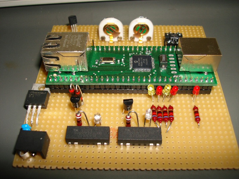

Aus diesem Grund habe ich bei meinem Modul nur Ethernet und ICSP und die
essentiellen Dinge wie Quarz etc implementiert und mache alles andere
auf dem Basisboard. So bin ich flexibel. Mein Modul hat das Format eines
DIL64-ICs.
fchk

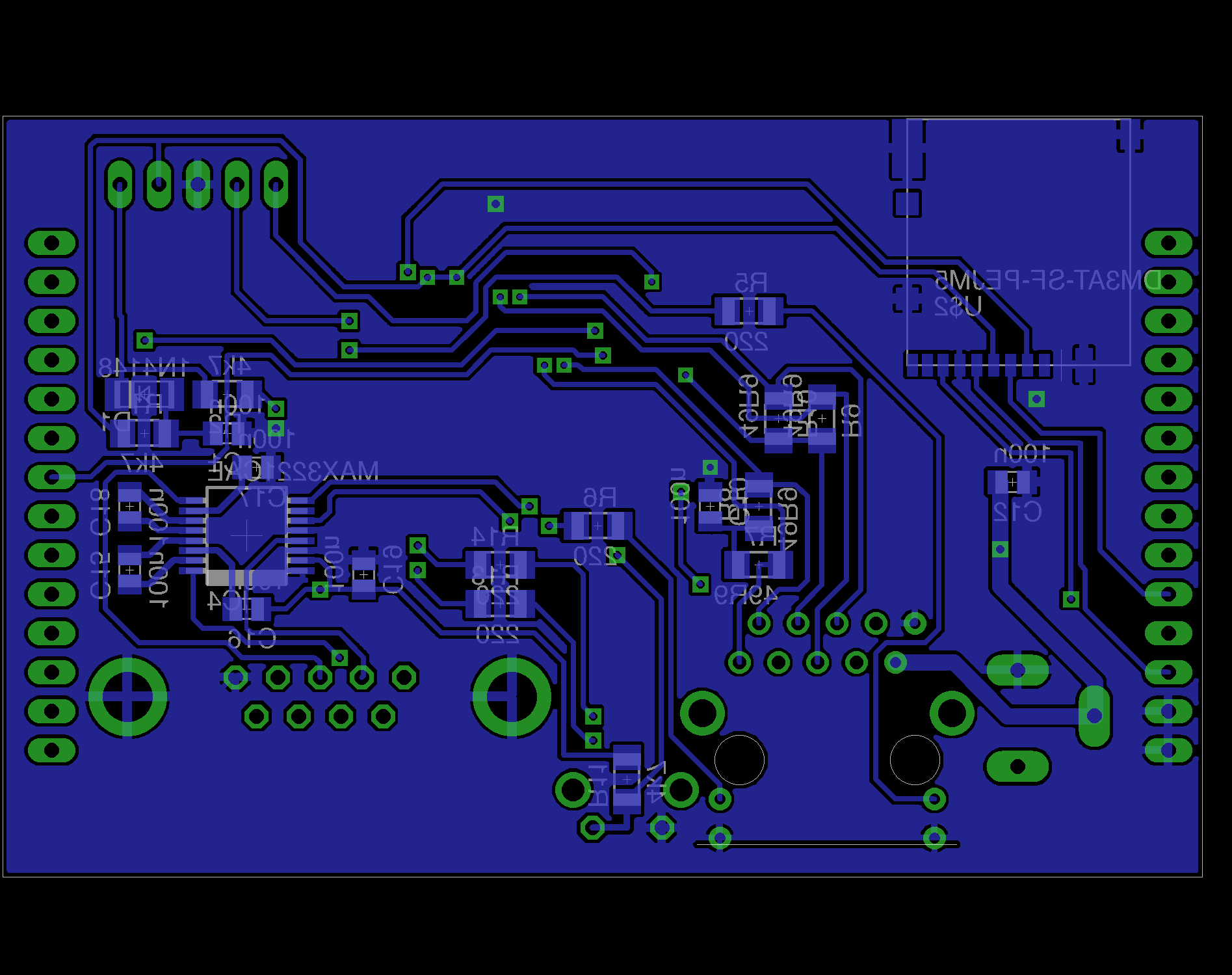

@Frank K.
Hallo!
Ich hätte ja gerne ein Board mit dem man alleine schon ein bisschen was
machen kann. Bei deinem ist zwingend ein Board mit Peripherie
erforderlich. Ich habe jetzt die LEDs an RB0 - 3 gehängt und AN2 - 4
auch auf die Stecker herausgeführt.

ich auf dem Board nicht habe. Gibt es sonst noch was in die Richtung?
Eine Konstantstromquelle könnte ich doch aus der PoE Spannung direkt
betreiben oder?
BG
Andreas
von Frank K. (fchk)
> @Frank K.
> Hallo!
Kluge Entscheidung. Dann kannst Du auch normale LEDs nehmen - PortB kann
25mA treiben.
> LM35 schaut ganz gut aus. Aber der muss mit min. 4V Versorgt werden die
Hab ichs nicht gesagt: Microchip MCP9700AT. SOT23. Funktioniert ab 2.3V.
> betreiben oder?
Du hast ja kein richtiges POE gemäß 802.3af. Es fehlt die 48V-Versorgung
und die Signalisierung an das PSE.
Aber im Prinzip ja. Dann kannst Du auch einen AD592 nehmen.
fchk
