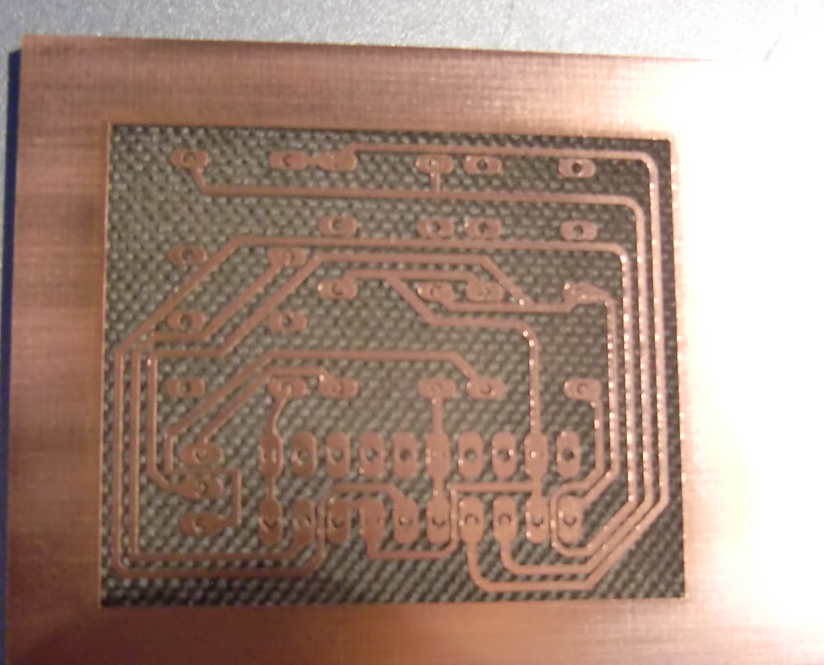

#2072547
Also ich hab zwei Versuche gebraucht mit meinem Gravurlaser von FOBA.
Ich hatte erst versucht das mit viel Leistung in einem Durchgang zu
machen, dabei hat sich die Platine aber so erhizt, das die Leiterbanen
abgefallen sind. Jetzt geh ich einfach 4 mal drüber mit realtiv wenig
Leistung und fertig.
Zu den Schutzbestimmungen, wenn ein Laser mit Schutzschalter and den
Türen verwendet wird, hadelt es sich um Laser Kalsse 1, dafür ist kein
Schein nötig.
Das CU²O ist nix weiter als ein bischen schwarzer Staub, essen sollte
man ihn nicht, aber es reicht mit einem feuchten Tuch den Staub
abzureiben und das Tuch fachgerecht zu entsorgen. Es ist der gleiche
Staub wie bei den Kupferelktroden für die Ero.
Gast #2073477
Könntest du mal einen Scan / ein Foto von so einer Platine machen ?
Das wäre echt nett von dir !  Was ist denn in deinem Gravurgerät für
ein Laser verbaut? CO2 oder ein anderer?  Leistung ?
mfG Michael
Gast #2077755
"ohne Schein in D (gott sei Dank)illegal"
Fuer den Hobbynutzer in der eigenen Wohnung/Werkstatt? Nach welchem
Recht?
Dass es gefaehrlich ist will ich gar nicht in Abrede stellen.
#2078020

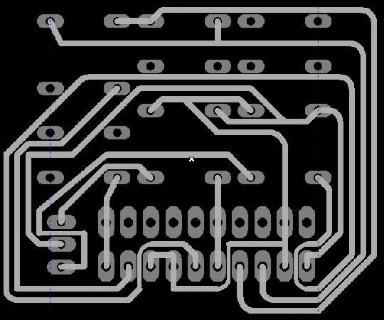

Anbei ein Foto der Platine
Der Weg über Corel war zwar nicht umständlich aber es geht noch
einfacher, in der Befehlszeile "run dxf" eingeben, die Maschine frist
dxf und spiegelt mit einem klick, damit reduziert sich der Aufwand noch
einmal.
Maschine: Foba GP9000
die Platine ist der zweite Versuch, ich habe mit 20 kHz, 0,02mm Spot und
400er Zeilung gearbeitet.
Laufzeit 5x5 Sekunden.
Unter dem Zeiß Microskop bei 500 fach Vergrößerung sieht man das die
Kanten 100%ig sauber zur Platine trennen, es ist also möglich die ganze
Sache noch wesentlich kleiner und feiner zu bauen.
Die Bohrungen in den Haltepunkten sind nur halb ausgelasert, geau wie
beim Layout, ich hatte eigentlich vor, die Löcher auch mit dem Laser zu
gravieren, weil ich nur einen 1,5mm HSS Bohrer hatte, aber das ging in
diesem Fall auch.

Also ich habs mit einem 20W Gravurlaser probiert. Das Ding ist stark
genug um das Kupfer in erstaunlicher Geschwindkeit wegzubrennen, aber
das Trägermaterial wird dabei gleich mit geröstet. Man kriegt das Kupfer
halt nicht wirklich weg, es splattert nur durch die Gegend und setzt
sich verkokelt überall wieder ab.
Was ganz gut funktioniert hat, die Platine schwarz lackieren, den Lack
mit geringer Laserleistung runterschießen und dann ätzen.
Schade, finde die Fotos davon gerade nicht.
