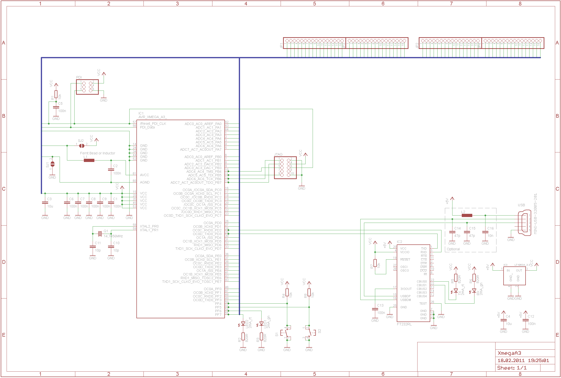

ich habe ein kleines Prototyping Board für den ATxmega A3 entworfen.
Die Platine will ich bei PCB-Pool bestellen. Um den Preis pro Board zu
senken würde ich gerne mehrere bestellen. Bei Abnahme von 30 Stück
beträgt der Preis/Stk 6,61€ + Versand. Ich würde die Platinen dann zum
Selbstkostenpreis verteilen.
Das Board hat alle Pins des Xmega (außer XTAL) auf einreihige
Stiftleisten raus geführt um es auf ein Breadboard stecken zu können.
sonstige Features:
- ATxmega A3 im TQFP64
- Header für JTAG und PDI
- USB (Mini-B) über FT232RL an UART0 PortD
- LT1963 3,3V Festspannungsregler (versorgt über USB)
- zwei Taster (PortF Pin 4/5)
- zwei LEDs (PortF Pin 6/7)
Die Bauteile sind bei Reichelt erhältlich. Gesamtkosten für die Bauteile
derzeit bei Reichelt 20,02€. Ein exportierter Reichelt Warenkorb mit den
benötigten Bauteilen ist im Anhang.
Hat wer Interesse an einer (unbestückten) Platine?
Crowley
PS: Verbesserungsvorschläge sind auch gerne willkommen. :)

Überdenke mal die 100n an der PDI-CLK Leitung.
von ich (Gast)
Die TxD / RxD Leitungen zwischen xmega und Ft232 sollten auch noch
gekreuzt werden.

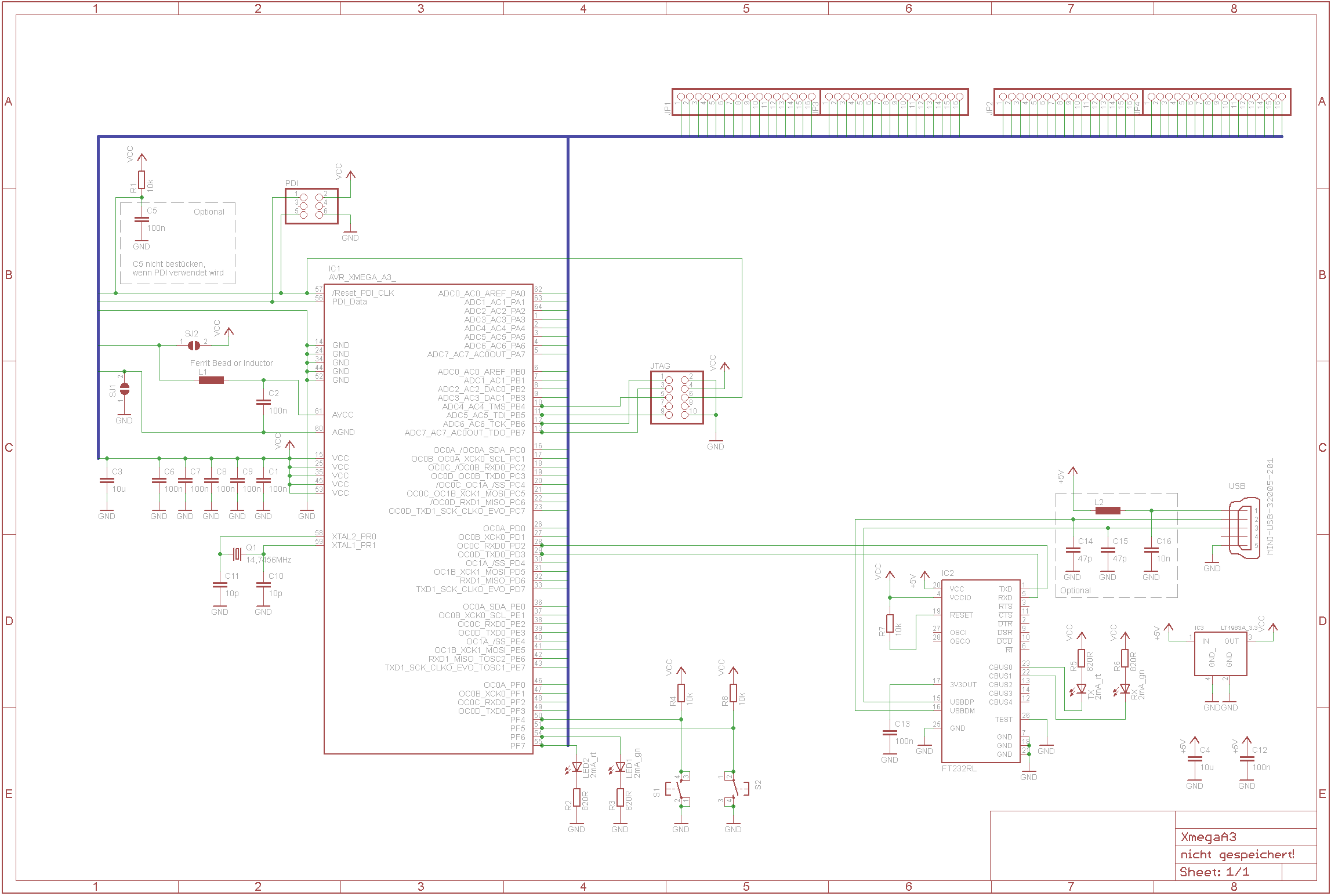

@ich
Die 100nF an PDI-CLK dürfen bei Verwendung von PDI nicht bestückt
werden. Ich hab ihn nur optional für Programmierung über JTAG
reingenommen um den Reset Pin zu glätten. Ist wahrscheinlich unnötig.
Nur eine alte Gewohnheit.
Vielen Dank für den Hinweis mit Rx/Tx. Das werd ich noch ändern.

von Andreas S. (crowley)
So, hab Rx/Tx getauscht.

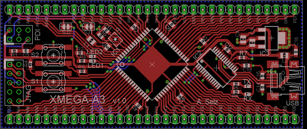

von Knut B. (Firma: TravelRec.) (travelrec) Benutzerseite
R4, R7 und R8 sind überflüssig. Gegebenenfalls würde ich noch
Leiterbahnbreiten optimieren, so dass die Luft dazwischen größer wird.
Dann gibt´s beim Ätzen weniger Ausschuss. Das Landing des
Miniaturquarzes erscheint mir auch äußerst knapp. AVcc würde ich mit Vcc
auf dem Board verdrahten (über Spule), das Herausführen räumt nur Fehler
beim Anschluss ein und könnte im Extremfall den Controller kosten.

Der Widerstand R7 steht im FT232R Datenblatt als optional. Deshalb hab
ich ihn vorsichtshalber rein genommen. Der muss also nicht bestückt
werden.
R4 und R8 bräuchte man mit den internen Pullups auch nicht zwingend.
Sind also auch optional. Werde sie aber wohl im Layout lassen. Schaden
können die unbestückten Pads ja auch nicht wirklich.
Wegen den Abständen der Leiterbahnen: Hab mich an die Vorgaben von
PCB-Pool gehalten und deren DRC drüber laufen lassen. Das sollte so
passen.

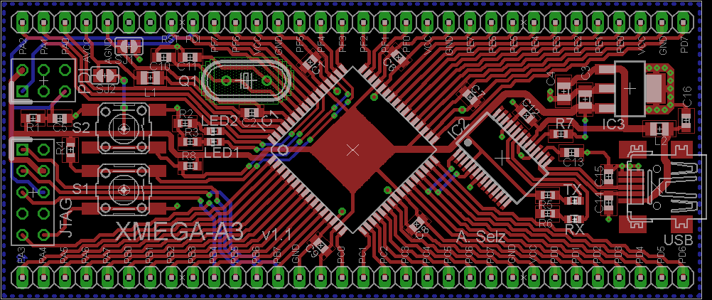

Das mit dem Quarz hatte ich mir auch schon überlegt. Der ist
wahrscheinlich etwas knapp. Wollte ihn wegen der geringen Baugröße gerne
nehmen. Er könnte aber kniffelig zu löten werden. Wie sind da die
Meinungen? Soll ich versuchen einen Quarz im HC49 Gehäuse drauf zu
packen (SMD oder THD)?
AVCC kann über die SMD-Lötbrücke SJ2 und die Spule L1 mit VCC verbunden
werden. Statt der Spule könnte auch eine Ferritperle eingesetzt werde,
wie im Datenblatt empfohlen. Die gibts nur leider bei Reichelt nicht.
Die gibt es aber bei www.it-wns.de im passenden 0805 Package.
An den herausgeführten VCC Pins sollte man bestücktem Spannungsregler
natürlich keine Spannung einspeisen. Will aber an der Stelle keine
Schottky in Reihe schalten. Für eine umfangreiche Schutzschaltung will
ich auf dem Board auch keinen Platz vorsehen. Ein gewisses
Grundverständnis des Schaltungsaufbaus muss ich wohl voraus setzen.
So, hab mal versucht einen Quarz im HC49 Gehäuse drauf zu bekommen. Hat
grad so geklappt. SMD wird wohl nicht mehr klappen.
Was haltet Ihr davon?
PS: Die Bauteile für das Board würden damit um 61 Cent günstiger ;) .
von jtreumer (Gast)
Den Quarz in der ursprünglichen Bauform einzulöten, wäre sicher nicht
einfach gewesen, jetzt ist es besser. Du solltest aber m.E. nichts mehr
an dem Entwurf ändern.
Beste Grüße,  Jürgen

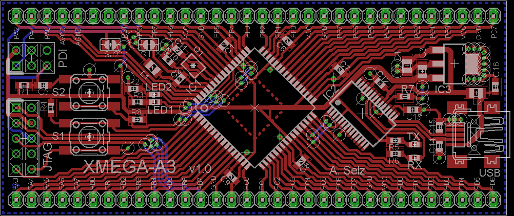

von Fabian (Gast)
In der Mitte sind überflüssige Vias.
