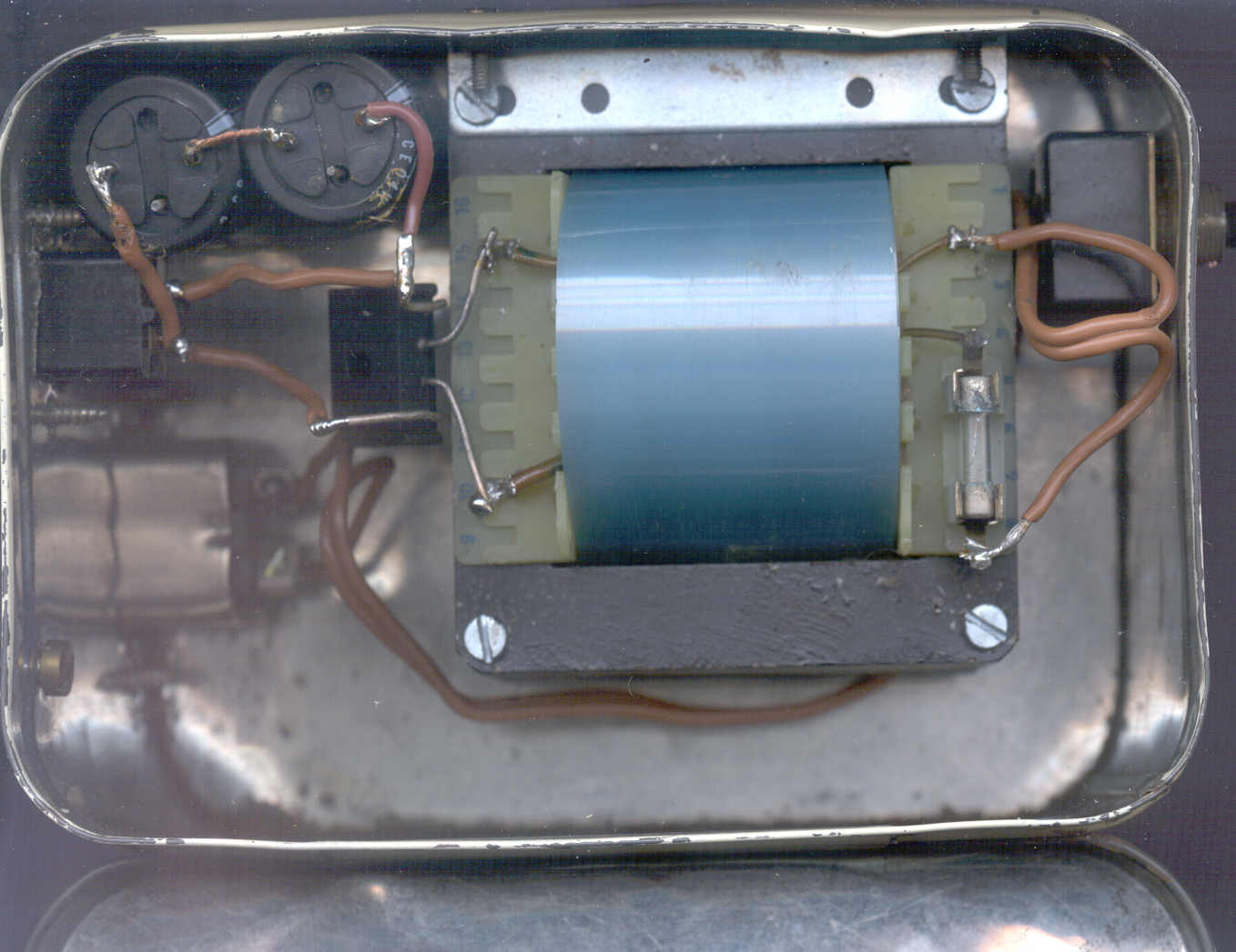

Hallo!
Ich habe eine Blechkiste mit Scharnierdeckel, in die ein Trafo nebst
Gleichrichter eingebaut sind.
Die Erdleitung des Netzkabels liegt am Gehäuse an, die Niederspannung
(30 V) wird über eine Buchse herausgeführt.
Meine Frage ist nun, ob so eine Konstruktion zulässig oder grob
fahrlässig ist. Beim Betrieb würde ich den Scharnierdeckel noch mit
Schrauben zuschrauben, damit man nicht einfach mal den Deckel öffnet.
Auch der Gleichrichter nebst Kondensatoren fliegt ggf. raus, da ich nur
die Wechselspannung benötige.
Ach ja, der Trafo hat 220 V auf der Primässeite, sekundär 30 V.
Sicherung primärseitig 0,5 A mittelträge, also gut 100 VA
Gast #2070243
Hallo!
Das Bild zeigt das Produkt eines Möchtegern-Fachmannes! Die einfachsten
handwerklichen Prinzipien wurden ignoriert. Pfusch!
Aus langjähriger Erfahrung kann ich nur sagen: die Leute schließen die
Geräte nicht immer mit Schuko-Kabel an. Ich baue Geräte eher nach
Gesichtspunkten der Schutzisolierung auf, auch bei Metallgehäuse.
Bedenke doch mal, was passiert, wenn eine der Verbindungen sich löst.
Vor kalten Lötstellen ist Niemand gefeit. Dann sollten die Leitungen so
fixiert sein, daß sie keine anderen Teile berühren können - oder
zusätzlich isoliert sein (z.B. Schrumpfschlauch).
Und noch was: die Serienschaltung von Elkos ohne Symmetrierung kann beim
Altern zur Bombe werden!

> Trafogehäuse so ok?
Nein, natürlich nicht.
Du hast dich für Schutzklasse I, also geerdetes Gehäuse entschieden.
Leider sehe ich nicht wie der Schutzleiter am Gehäuse befestigt ist,
es darf keine zur sonstigen Befestigung verwendete Schraube sein, muss
eine eigene Schraube sein, und muss Zahnringe und doppelte Muttern haben
(gibt im Web sicher eine Zeichnung der Vorschrift).
2 Elkos in Reihe sind "suboptimel", ohne parallelgeschaltete Widerstände
oder VDRs oder Z-Dioden gibt's ein Problem wenn einer an Kapazität
verliert.
Auch sieht mir der Brückengleichrichter unterdimensioniert aus,
vermutrlich hat er einen Aufdruck der bei Montage auf einem Kühlkörper
gilt und du verwendest ihn ohne KK bis zu dieser Belastung.
Wenn du natürlich beide Bauteile entfernst, hat sich auch die
zweifelhafte Montage der Elkos (Heisskleber? Gar nichts?) erledigt.
Insgesamt (Schutzleiter an Metallgehäuse, zugeschraubter Deckel) würde
dann zwar die Bauform legal, aber in hundsmieserabler handwerklicher
Qualität ausgeführt sein, mit offensichtlicher Unterschätzung der
notwendigen Blechstärke. Ich weiß nicht, ob im Gesetz steht, daß es
"ordentlich" gebaut sien muß, aber in der Gesellenprüfung würdest du
hochkant rausfliegen.
#2070255
aus deiner Frage schließe ich mal dass du selbst ziemliche Zweifel an
dieser Konstruktion hast.
Hier mal ein paar Dinge, welche ich (als Laie) optisch für bedenklich
halte:
- fehlender PE am Deckel
- angeschmorte oder fehlende Isolierung der Kabel
- die Befestigungsschraube der Buchse sticht in den Kondensator
- der Gleichrichter und die Kondensatorn sind nicht befestigt
- die Lötstellen machen einen stümperhaften Eindruck und sind nicht
zusätzlich befestigt / isoliert
- fehlende Kriechstrecken bei Netzbuchse und Schalter
- hat der Trafo eine Zulassung?
- ein 220 Volt Trafo ist auch nichtmehr zeitgemäß
OP #2070256
Danke für die offene Rückmeldung. Das "Objekt" habe ich mit 14 Jahren
zusammengebastelt, als das Ohmsche Gesetz noch so was ähnliches war wie
die 10 Gebote...
Die Blechstärke wurde auch nicht bemessen, sondern ich war froh, damals
diese Keksdose organisiergen zu können...
Zum Gleichrichter und zu den Elkos: Auch hier nochmals danke, gerade zum
Thema Reihenschaltung. Diese Teile fliegen also definitiv raus.
Zur Erdung: Anbei das Bild von der Anschlussseite. Die Erde zum Gehäuse
ergibt sich über den Kaltgerätestecker, der ja ein Metallgehäuse hat.
Wäre das so in Ordnung?
Zur Verkabelung: Würde ich komplett neu machen und soweit möglich
Schrumpfschlauch über die Kontaktstellen machen. Wäre das in Ordnung?

Gast #2070262
Sieht schon ein wenig gruslig aus ;-(
Den Schutzleiteranschluss hätte ich
auch gern mal gesehen. Oder lieber doch nicht?
Ist der Netzabschluss etwa eine alte Warmgeräte-
Buchse? Dann aber schnell raus damit!
Die Blechschraube wird sich bald
in den Elko gebohrt haben. Und warum
sind die in Reihe?
Die untere Lötstelle des Gleichrichters
am Trafo ist schlecht (vermutlich kalt).
Haben die Leitungen zwischen Trafo und
Netzschalter die nötige Isolations-
festigkeit?
Die nötige Wärmefestigkeit hat die
PVC-Isolierung jedenfals nicht!
Wenn der Trafo im Betrieb warm
wird, wird des mit der Durchschlag-
festigkeit schon kritisch.
Gast #2070265
> Die Erde zum Gehäuse ergibt sich über den Kaltgerätestecker,
> der ja ein Metallgehäuse hat. Wäre das so in Ordnung?
Welcher Schutzleiter ?
Das wäre eine merkwürdige Konstruktion.
Es ist zu vermuten, das da gar kein Schutzleiter ist,
und somit die Konstruktion hochkriminell.
OP #2070274
Tom Ekman schrieb:
> Hi,
Genau!
> halte:
Was bedeutet PE?
würde neu verkabelt werden, incl. Schrumpfschlauch-Überzüge
...sieht tatsächlich so aus, in Wirklichkeit sind noch 2 mm Platz. Die
elkos fliegen aber raus.
...fliegen raus.
ok, der Schalter sitzt SEHR nahe am Trafo. Ist es das, was du meinst?
Und die 230-V-Buchse arg am Rand der Blechdose? Welche
Sicherheitsabstände sind da sinnvoll?
Der Trafo gehörte zu einem Bausatz für einen 35 W-Verstärker für eine
elektronische Orgel (Dr. Böhm). Insofern gehe ich davon aus, dass dieser
Trafo als zugelassen verkauft wurde.
Ist es zwingend notwendig, dass 230 V draufsteht?
Summa summarum: Es wäre wohl besser einen neuen Trafo (z. B. Ringtrafo
zu kaufen und auch ein neues Gehäuse.
Gast #2070311
> Es wäre wohl besser einen neuen Trafo (z. B. Ringtrafo zu kaufen
Unnötig (falls die 30V (inzwischen 32V) passen)
mit einem ordentlichen Netzkabel.
Und dir nicht nur Gedanken über elektrischen Teile zu machen,
sondern auch über mechanische.
Ein Netzteil soll auch nach mehrmaligem Runterfallen elektrisch sicher
bleiben

#2070500
Definitiv nicht.
Eine Konstruktionsverbindung (hier die geschraubte Verbindung der
Kaltgerätebuchse zum Gehäuse) ist keine zulässige
Schutzleiterverbindung.
Also müsste vom Schutzleiterpin der Buchse (der an dieser seltsamen
Buchse nicht mal vorhanden ist) eine seperate Leitung zum Gehäuse gehen
und dort ordentlich angeschlossen werden. Ausserdem fehlt die
Schutzleiterverbindung vom Gehäuse zum Deckel.
Die Buchse ist keine Steckverbindung mit Schutzleiteranschluss, wo soll
der her kommen? Über das metallene Gehäuse? Ich bezweifele, ob so etwas
heute noch zulässig ist. Die alten keramischen Waffeleisenstecker wie
sie am Waffeleisen meiner Oma noch dran waren sind es heute auch nicht
mehr und niemand hat sich drüber aufgeregt. Also warum nicht eine neue
Kaltgerätebuchse einbauen?
Und wenn man die Buchse schon austauscht, warum dann nicht auch das
Gehäuse aus Dosenblech?
Zu den Elkos: Es ist wie schon Route_66 geschrieben hat:
Also die auch noch raus und gegebenenfalls durch einen Elko mit
passender Spannungsfestigkeit ersetzen.
Und wenn man dann schon so weit ist, kann man das Ganze auch neu bauen
und die Vorschläge der Vorposter annehmen und das Gerät als
Erinnerungsstück in die Vitrine stellen und gleich was neues machen.
Ein Ringkerntrafo, ein Gehäuse, eine Kaltgerätebuchse und ein Schalter
kosten zusammen mit ein paar Kleinteilen wie Buchsen, Abstandshalter und
Schrauben nicht die Welt, also wäre neu bauen sicher die bessere Wahl.

Gast #2070512
Es was ein Versuch? Da Du uns noch nicht verraten hat wozu das Ding sein
sollte, würde ich Dir lieber ein fertiges Labornetzteil mit
STrombegrenzung empfehlen. Das kostet Geld, spart aber viel Rauch in der
Folgeschaltung.
Auge z.B. zu Pollin.de  49,95€ Bestellnummer: 350 220
Spannung regelbar von 0...15 V-, Strom regelbar von 0...2 A.
Betriebsspannung 230 V~. Mit digitaler Anzeige für Strom und Spannung,
Labor-Sicherheitsbuchsen, beleuchtetem Netzschalter und 1,6 m Netzkabel.
Maße (BxHxT): 95x155x220 mm. Es gibt auch noch bessere für mehr Geld.
Gast #2070634
@Frank
wozuuu? Bisher fehlt jegliche Info was damit gespeist werden soll.
Wenn er 30V braucht, dann muß er sich ein anderes suchen. Wenn er nur 1V
braucht, verheizt er dann die restlichen 29V! P=U*I
