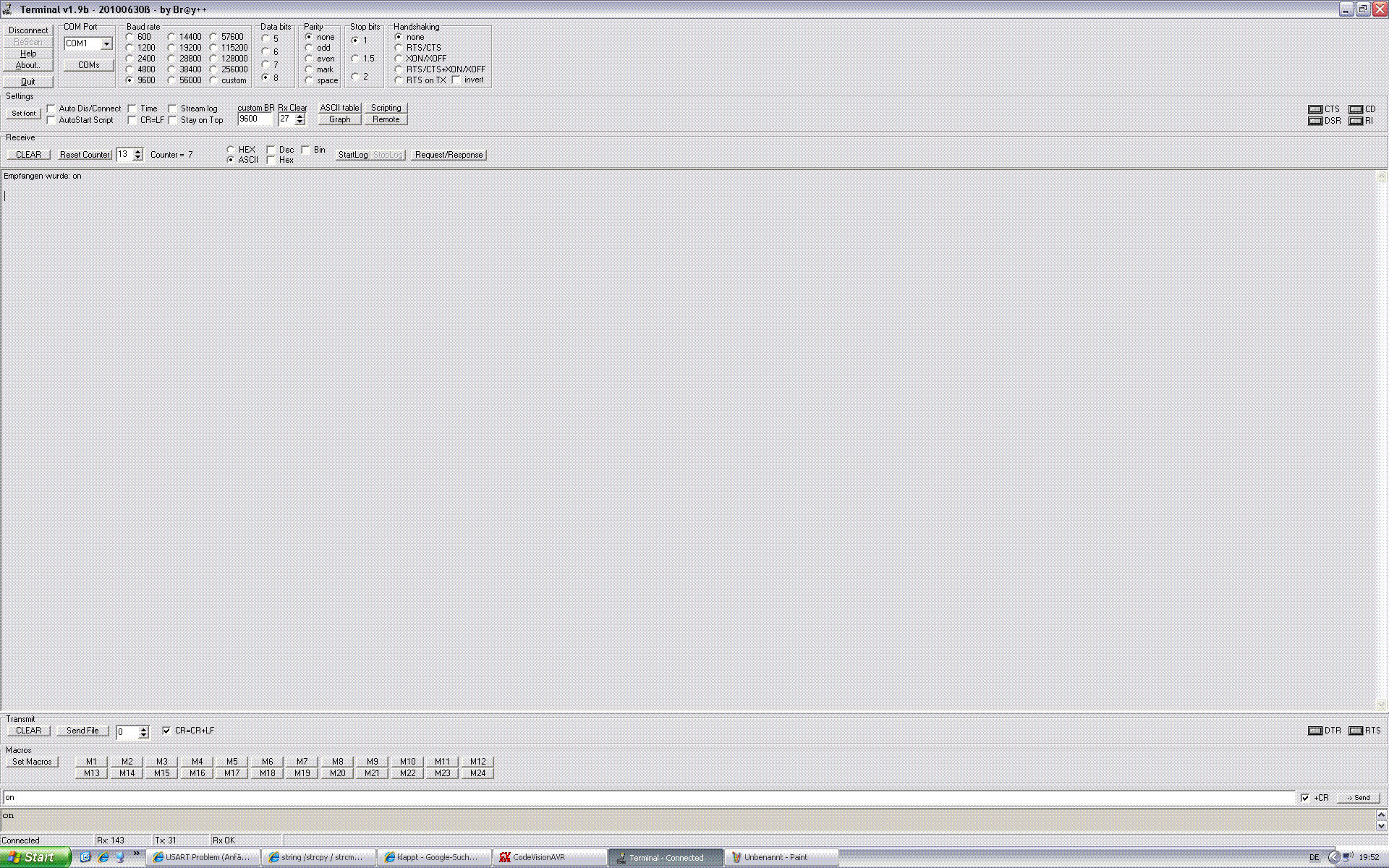

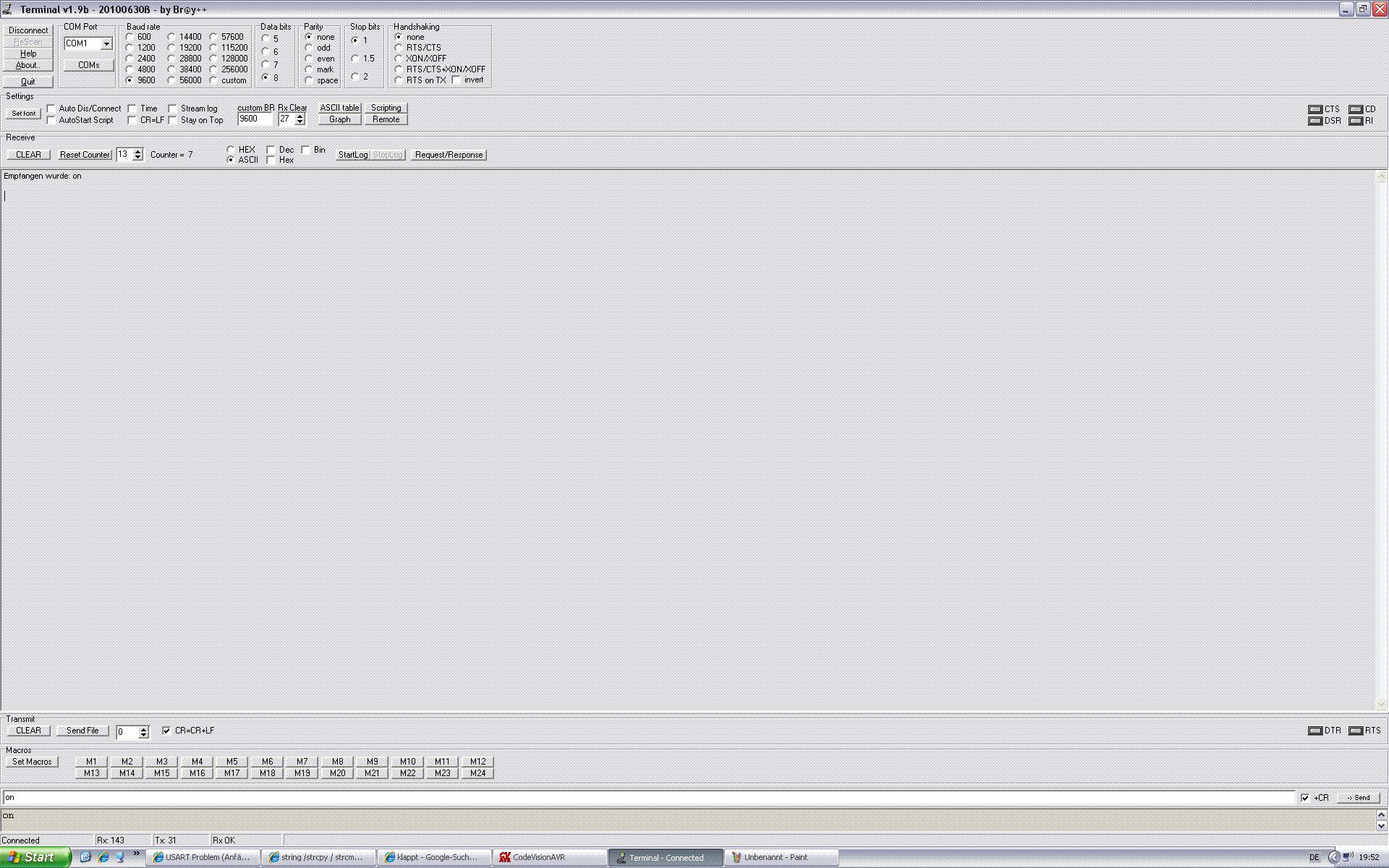

Das mit dem Vergleichen hat nun geklappt.
Allerdings wenn ich den String über die RS232 Schnittstelle einlese
klappt das ganze noch immer nicht wie gewünscht.
Muss ich etwa das /n bzw /0 mit vergleichen?
Als Rückgabe erhalte ich allerdings:  (siehe auch Anhang)
Empfangen wurde: on
Empfangen wurde: on
mfg
Patrick

Für Rückgabewert 0 müssen bei strcmp() die Strings ident sein. Also
gleich lang und gleicher Inhalt (nur bei strcasecmp() ist Groß- und
Kleinschreibung egal).
Also entweder \r und \n mit \0 überschreiben, oder gleich nur die ersten
2 Zeichen mit strncmp_P überprüfen. Bei letzterer Methode würde dann
aber auch ein Vergleich von "online" mit "on" den Rückgabewert 0
liefern, da ja die ersten beiden Zeichen stimmen.
