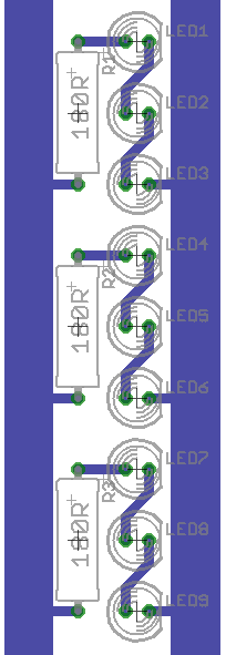

Ich habe mir eine kleine Platine entwickelt, auf der etwa 250 LED's
Parallel Verbaut sind.
Da die Zu Verwendende Stromquelle 12V Liefert, suche ich jetzt eine
Möglichkeit einer Schaltung die Spannung auf 3.2 V Herabzusenken.
Das Problem ist, mit Widerständen nicht möglich, und auch Sinnlos, da zu
Viel Energie Verbraten Wird.
Ein geeignetes Netzteil habe ich auch noch nicht gefunden.
Die Problematik besteht darin, das Die Stromaufnahme der Schaltung (250
LED's mit jeweils 20mA) fast 5 Ampere Beträgt, und ich dem entsprechend
einen 60W Widerstand bräuchte, oder eine 20 Dutzend normaler
nebeneinander.
Das Andere wäre, eine Möglichkeit der "Wechselschaltung" die Platine ist
in 3 Teile aufgeteilt, ein Teil ist immer an (um die 20 LED's) und die
anderen Wechseln sich immer ab, wie wäre das am einfachsten zu
realisieren ?
Am besten so das die "Wechselzeit" einstellbar wäre(durch Tausch eines
Kondensators z.B.)

Ansatz falsch.
Bitte mal 'LEDs parallel schalten' durchlesen:
http://de.wikibooks.org/wiki/Arbeiten_mit_LEDs/_Grundlagen
Man schaltet ja auch keine 10 Glühlampen in Reihe
und fragt dann, wo man die 2300V her bekommt.
Ausgehend von 12V bietet sich die Reihenschaltung von
3 LEDs an plus EINEM Vorwiderstand an. Und diese 4er Gruppe
kann man dann vervielfältigen und an 12V betreiben.

von BMK (Gast)
Hauptproblem ist, dass LEDs NICHT an einer Spannung betrieben werden.
Das liegt an der Kennlinie, die einer normalen Diode sehr ähnlich ist:
http://de.wikipedia.org/w/index.php?title=Datei:Ledwhitecharcurp.png&filetimestamp=20060106010422
Fertigungsbedingt kann die Brennspannung erheblich streuen. Durch
die exponentielle Kennlinie erzeugt eine kleine Schwankung in der
Spannung eine große Stromänderung. Ergo: Konstantspannung = Mist.
Zusätzlich (als ob das nicht reicht) haben LEDs eine negativen
Temperaturkoeffizienten von ca. 3mV pro °C. Das bedeutet, je wärmer
die LED wird, desto niedriger wird die Brennspannung. Und wenn viele
parallel geschaltet sind, wird diejenige, die am schnellsten warm
wird, am meisten Strom ziehen und somit die anderen entlasten.
Bis sie den Geist aufgibt und das Spiel geht mit der nächsten weiter.
Es gilt daher die bewährte Anwendungsregel:
- Herkömmliche Verbraucher (Toaster, Glühlampen, Waschmaschinen usw)
  werden an einer konstanten Spannung betrieben (230V) und ziehen
  sich ihren benötigten Strom selbst.
- LED werden an einem konstanten Strom betrieben (Herstellerangabe)
  und bilden sich ihre spezifische Brennspannung selbst.

von Jay B. (jay_)
hi,
wenn du deine platine sowieso neu machst, dann suche doch erstmal nach
"led multiplex ansteuereung".
das halte ich in deinem fall für sinnvoller. und du kannst auch noch die
helligkeit regeln, die worte umdimmen etc.
jay

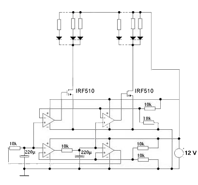

von Jobst M. (jobstens-de)
Nö, Multiplex ist für diesen Fall Blödsinn. Er hat zwei Zustände:
1: Stromkreis A + B
2: Stromkreis A + C
Da braucht man nicht zu multiplexen.
Auf jeder Platine muss nun also ein (oder besser 2 parallel) Stecker mit
A B C GND vorhanden sein.
A ist dauerplus, B und C wechseln sich ab.
Statistisch befinden sich auf jeder Platte 83 LEDs, von denen 6 an A
angeschlossen sind und jeweils 38 an B und C.
Wenn irgendwo 1 oder 2 LEDs übrig bleiben, muß dort der Vorwiderstand
angepasst werden.
Sollte machbar sein.
Jobst
Wechselschaltung: -> Astabile Kippstufe, Multivibrator
Jobst

von BMK (Gast)
Ich kann ich ja täuschen, aber wird es so etwas in dieser Art:
http://www.myvideo.de/watch/4890122/BITTE_FOLGEN_LED_Leuchtschrift
von Hannes S. (gfifteen)
Vom Prinzip her ja, nur die Worte nicht, auch wenn das mal eine Geniale
Idee Wäre :D
Frag mich gerade was wie die leute auf bitte folgen in meinem
Partykeller reagieren würden:D
Nur die Zeit sollte Deutlich länger Sein.
Wie sieht es mit der Platine aus, Reicht der Querschnitt der
Platineleiterbahnen aus für einen Strom von 5 A ? (wäre auch nur ein
maximal wert, wenn alles an ist.
Gibt jetzt eigentlich nur 2 möglichkeiten, entweder die platine komplett
neu zu machen, oder eine zweite platine darüber schweben zu lassen, wo
statt der led, dann ein widerstand angelötet wird, und und dieser wieder
auf die nächste platine geht.
von BMK (Gast)
Ich würde es neu machen, etwa nach obigem Muster.
Jay B. schrieb:
> ich meine natürlich auch nicht, um 2 zustände darzustellen, sondern um
> ein schild mit weniger als 60watt, bzw 5 ampere stromaufnahme zu bauen.
> das ganze mit ständig leuchtenden led zu machen, halte ich viel eher für
> ziemlichen blödsinn...
Mit Multiplexbetrieb spart man nur keine Energie - ehr im Gegenteil.
Alleine für die LEDs wird eine Leistung von 16W benötigt. Wenn Du es
schaffst sie mit weniger zu betreiben, bekommst Du auch weniger heraus.
3 Stück in Reihe bei 12V mit Vorwiderständen: 20W.
Natürlich immer alle LEDs eingeschaltet gerechnet - was ja eigentlich
auch nicht passieren soll.
Maximale Stromaufnahme liegt bei 1,7A
Jobst

Werde wenn lochmaster läuft einen kleinen Aufbau starten.
Mein Bisheriger Lösungsansatz wäre folgender gewesen.
Also nur für die beiden Schriftzüge.
Die jeweils doppelt besetzten leds kommen direkt an UB+.
Das ist die abgefahrenste astabile Kippstufe, die ich bisher gesehen
habe. Vor allem, um damit LEDs zu betreiben.
http://de.academic.ru/pictures/dewiki/65/Astabiele_multivibrator-wit.gif
... sollte es in spezieller Dimensionierung tun!
Jobst
Gefährlich ? :D
Oder sollte es funktionieren ?
Einfach viel zu viel Aufwand ;-)
Jobst
Aber den IRF510 bräuchte ich doch trotzdem noch, da die "einfache"
Astabiele Kippstufe nicht die Leistung besitzt ?
Der dient ja nur, der Duschschaltung der LEDs gegen Masse ;)
KANN man machen ...
> da die "einfache"
Wieso nicht? Wenn man sie korrekt dimensioniert?
Jobst
