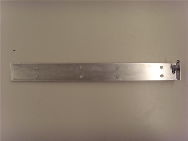

#2071121
Hallo David,
Eine kapazitive Messung halte ich für die beste Variante! Wir haben
sowas mal in der Projektwoche unserer Schule probiert, da ging es um
eine Füllstandsmessung in einem Dieselöltank, wir sind auf zwei
praktikable Lösungen gekommen!
Die erste Möglichkeit besteht in einer Messung des hydrostatischen
Druckes! Wir hatten vom großen C einen Differenzdrucksensor und konnten
so den Druck der Umgebungsluft und den Druck am Boden das Tankes der aus
Flüssigkeitssäule und Außendruck besteht messen. Der Sensor gibt eine
sehr geringe Spannung ca. 15mV aus! Bei uns ist der Sensor daran
gescheitert das wir vermuten der Dieselkraftstoff hat die Membran des
Sensors zerfetzt, Wasser dürfte da besser funktionieren!
Die zweite Möglichkeit war die kapazitive Messung, wir haben uns dazu
einen Kondensator für den Tanke selbergebaut, im Anhang findest du zwei
Bilder, sind zwei Aluplatten die mittels Plastikschrauben und Scheiben
zwischen den Platten isoliert sind! Als Dielektrikum dient dann entweder
Luft wenn der Tank leer ist, oder Diesel wenn er Voll ist! Die Kapazität
errechnet sich aus:
C=E0*Er*A/a
E0 = Naturkonstante 8,854*10 hoch -12
Er = Konstante des Dielektrikums (Luft ~1, Wasser ~81)
A = Fläche der Platten
a = Abstand der Platten
Wir hatten damals eine Kapazität von 141,6 pF und 300pF für den leeren
und vollen Tank errechnet.
Den Kondensator haben wir an einen CAV424 angeschlossen, ist ein IC
welches Kapazitäten vergleicht und in eine Spannungs umwandelt. Diese
Spannung haben wir dann noch verstärkt und mittels Logik-Schaltung in
eine LED-Anzeige für den Füllstand umgewandelt! Hat funktioniert müsste
jedoch noch verfeinert werden, wir hatten ziemliche Probleme mit
elektromagnetischer Strahlung auf unserer Messergebnis!
Lg random
