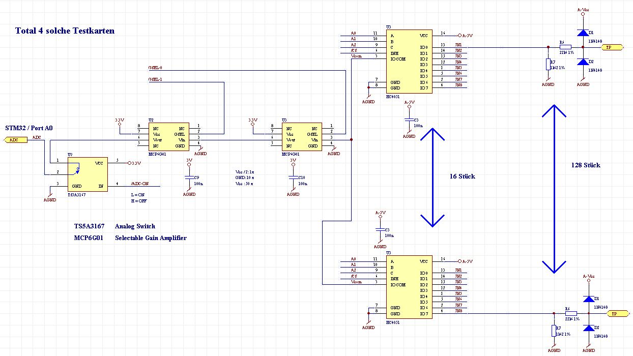

STM32 liest zu langsam ein. Unsicher, ob ich als Interpunktion ein
Ausrufezeichen, oder ein Fragezeichen setzen soll. :)
STM32F103VE @ 72MHz
Eingangssignal: 5VDC
Eingansteiler 1:15
Verstaerkung : 10x
Ausgangsignal: 3,3VDC
Wenn ich Port A0 als digitalen Eingang beschalte (GPIO_Mode_IPD,
GPIO_Mode_IPU oder GPIO_Mode_IN_FLOATING aendert nichts am Problem),
kann ich das Eingangssignal nur dann eindeutig einlesen, wenn ich nach
dem Umschalten der HC4051 ca. 20usec warte.
Tue ich das nicht, meint die Software:
- dass an keinem Eingang das Signal anliege
- oder dass an einem falschen Eingang das Signal anliege
- oder dass an 2 benachbarten Eingaengen gleichzeitig das Signal anliege
Die MUX werden via SPI (8Mbps) und 74HC595 angesteuert.
Die Verbindung der Testkarte mit der STM32-Karte erfolgt durch ein 50cm
langes Flachkabel, wobei SPI (MOSI & CLK) durch eine getrennte RS485
Leitung übertragen wird.
Alle Signale kommen astrein daher.
Die Rechnerei dauert sehr lange (es werden mehrere Testkarten
ausgewertet). Wenn es mir gelingen würde, diese 20usec zu eliminieren,
könnte ich mehrere Sekunden einsparen.
SPI laeuft mit DMA und mit 8Mbps, obwohl das Datenblatt der RS485
Bausteine nur 5 MBps erlaubt. :)
Also von der Hardware her kann ich nichts mehr machen.
Wieso ich diese 20usec einlegen muss, kann ich mir einfach nicht
erklaeren. Hat jemand von Euch dafür eine Erklaerung?
Dank im voraus.

Diese MCP6G01 wurden nicht für Wettrennen gebaut. Eine 3dB-Bandbreite
von 350kHz (~3µs) bei 10facher Verstärkung... Und wenn du deren GSEL
auch noch dynamisch schalten solltest, dann sind 10-12µs fällig.

von (prx) A. K. (prx)
Wie sieht denn die Ansteuerung des HC595 aus? Der braucht ja einen
Latch-Takt. Gelten die 20µs Wartezeit ab diesem Taktsignal?
Einen Oszi hast du keinen? Denn das schreit geradezu danach.

Diese Rechnung bringt dich nicht weiter, denn im Grunde ist die
Bandbreitenangabe im Datasheet für dein Problem nicht entscheidend.
Entscheidend ist vielmehr die Pulsantwort auf ein sich änderndes
Eingangssignal, aber die steht nur für GSEL und CS drin, nicht für das
Analogsignal. Wenn sich nach der Messzeit ewig nichts rührt, dann sinkt
die Grundfrequenz des Signals zwar, aber dafür kannst du dir nichts
kaufen.
Zur Pulsantwort gibt es als Indiz die Slewrate, mit 0,5V/µs bei G=1 und
2,3V/µs bei G=10. Wenn deine kaskadierten MCPs zusammen G=10 haben, dann
hat einer davon G=1 und braucht für einen Spannungshub von 3V immerhin
solide 6µs.
Wobei dabei auch noch offen ist, auf welchen Spannunghub sich dieser
SR-Wert bezieht. Bei der Bandbreitenangabe steht es dran, 100mVpp am
Ausgang. Die hier interessantere Grosssignalbandbreite könnte
OPA-typisch weit darunter liegen.
Hoppla, da steht sie ja, in Table 4-1. Die full swing Bandbreite bei G=1
liegt bei nur 29kHz bei Vdd=5,5V. Bei Vdd=3,3V CMOS-typisch
wahrscheinlich entsprechend weniger.

Nun ist der Kram ja analog konzipiert, warum betreibst du ihn digital,
mit grenzwertiger Aussteuerung einer kaskadierten analogen
Verstärkerstufe, trotz 5Vpp am Eingang und 3,3Vpp am Ausgang? Die Dinger
sind ja gegengekoppelte Verstärker, keine Komparatoren.
Ist das Szenario ein realistisches, oder ist das ein erster Test unter
vereinfachten extremen Bedingungen, d.h. mit digitalem Testpattern statt
den späteren Analogsignalen an den Eingängen?
Aus der bisherigen Analyse ergibt sich ja, dass dein Problem im
Grosssignalverhalten der MCPs zu suchen ist. Bei kleiner Amplitude sind
sie schneller. Wenn du also sicherstellen kannst, dass der Ausgang des
zweiten MCPs im Bereich weniger 100mVpp bleibt, vorzugsweise
um Vdd/2 herum, dann ist die Sache möglicherweise zu retten. Es sieht ja
sowieso so aus, als ob du eigentlich per ADC messen wolltest.
Aber zum Bild: Ohne Test gleich in die Massenproduktion zu gehen ist
zwar ein moderner vollendet rationalisierter Ansatz - aber nur wenns
auch so funktioniert wie geplant.

Jetzt, wo ich analog mit 1x Verstaerkung messe, dauert die Messung einer
Testkarte nicht mehr 700ms, sondern nur noch 20ms.

von 3phg7lqz (Gast)
Die Clamping-Dioden gehören bestimmt auf die andere Seite des
Längswiderstandes.
