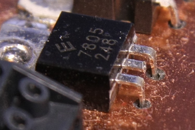

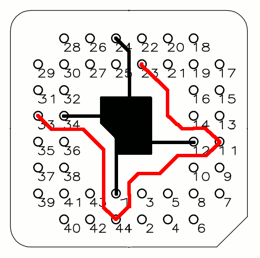

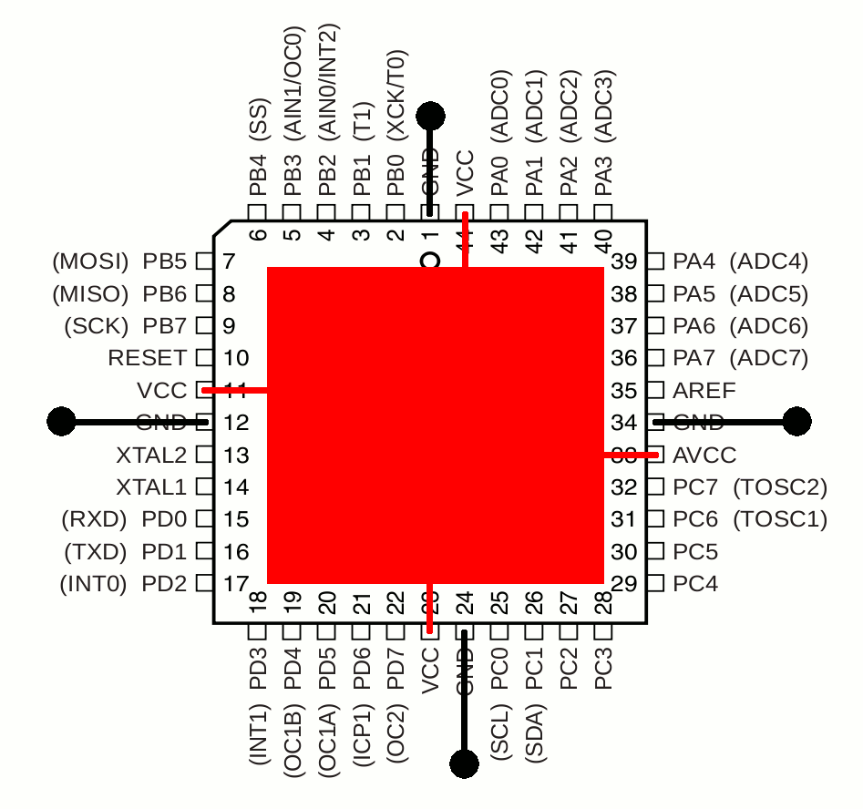

Möglichkeit a: Du möchtest den PLCC direkt auf das Board löten oder eine
SMD-Fassung benutzen: Siehe atm8535_supply_plcc_smd.png
Mach ein einseitiges Layout, benutze aber eine doppelseitig kaschierte
Platine. Die Seite ohne Layout ist komplett GND. So kannst Du Dir an
jeder Stelle GND durch ein Loch holen. Nachteil: bei bedrahteten
Bauteilen mußt Du an allen Beinchen, die kein GND führen, auf der
Oberseite das Loch ein wenig ansenken. (Siehe Foto)
Möglichkeit b: Du möchtest einen PLCC-Sockel für konventionelle
Bestückung benutzen: Siehe atm8535_supply_plcc_sockel.png
Jobst
